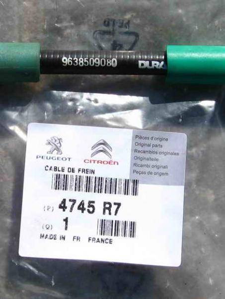

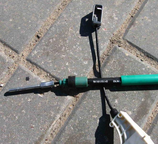

Может кому поможет, тоже искал какой трос купить, и пока не снял не нашел нигде. В итоге купил оригинал. Можно с ямы посмотреть что стоит. Этот так называемый для "тормоза дисковые, регулировка сверху" (седан P406 2001г 2.0 hdi(90)) Поиск по номеру 9638509080 DURA ничего не давал. 4745 R7 подошел.

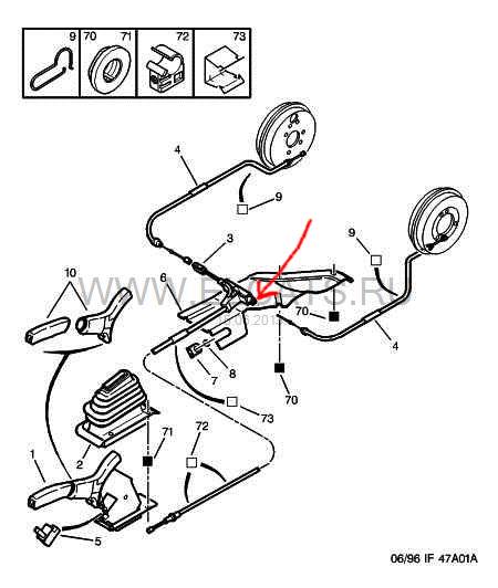

Поменял 2 коротких троса ручника, соответственно пришлось регулировать ручник (сзади барабаны). Делал как указано тут Ruchnik__406.pdf
При закручивании регулировочной гайки на треугольнике блокируется левое колесо, правое - совсем не блокируется.
Когда тянешь рычаг ручника: левое - блокируется, рычаг, прикреплённый к колодке на правом даже не сдвигается.
Трос на правое колесо снимал, от руки ходит.
В чём может быть причина того, что правое колесо не блокируется? Возможно ли это из-за растянувшегося центрального троса?

Подскажите что смотреть - если ручник после затягивания - опускается до конца, но потом на 1-3 щелчка сам подымается . Колёса при этом не клинит, - просто как-бы отходит.
У меня тоже на пару щелчков отходил. Разобрал центральный тоннель и добрался до самого рычага. Там трос изгибается, его как бы слишком много и он этим изгибом назад рычаг и откидывает. То есть получается центральный трос не натянут. Я просто подтянул его регулировочной гайкой на тройнике сзади (у меня барабаны).
