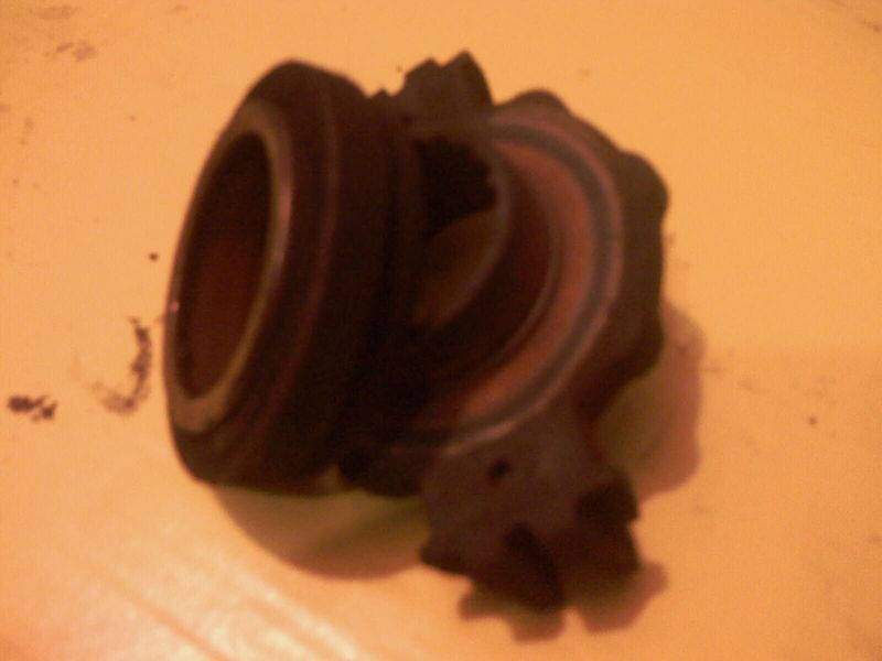

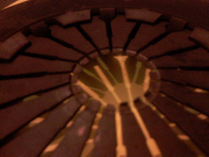

Пежо 406 2.0 HDI, нужна помощь вот фотки сцепления, сори, что качество полохое. Кто понимает в этом скажите, как состояние диска и корзины??? На корзине выработка на лепестках , на диске износ вроде равномерный, скажите что менять, может диск оставить или поменять комплект сразу. Выжимному ваще хана , зашелестел да и коробку снял он без ушей там, его точно под замену. Это сцепление LUK лично я на нём проехал 70.000 км. да и катался бы дальше, всё ок, просто сальник коленвала потёк.
