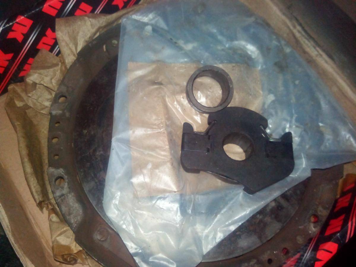

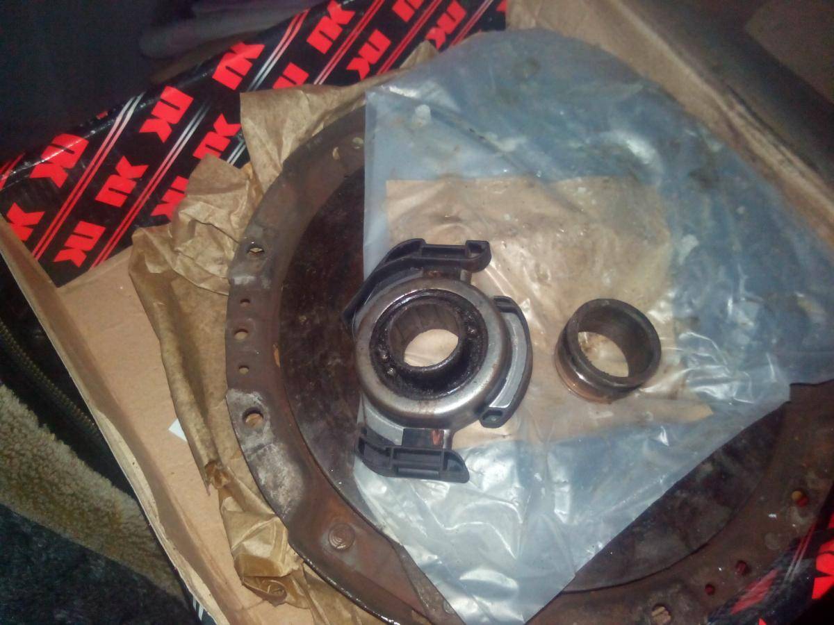

mihman1 Опубликовано 19 ноября, 2014 Жалоба Поделиться Опубликовано 19 ноября, 2014 Подскажите пожалуйста, можно ли заменить сцепление с обратного выжима на обыкновенное, двигател 2л. ХУ10 пежо рестайл, переходная. Заменил не давно на новое, там пластиковый корпус у выжимного, 12000 прошел и просто тупо выжимной выдернуло с диска( пластик развалился) помогите с решением, если таково возможно Ссылка на комментарий Поделиться на другие сайты Поделиться
palvasilich Опубликовано 19 ноября, 2014 Жалоба Поделиться Опубликовано 19 ноября, 2014 Купи нормальный выжимной. Т.к. прямой выжим на бензинках, но сомневаюсь, что оно выдержит дмзельный крутящий Ссылка на комментарий Поделиться на другие сайты Поделиться
mihman1 Опубликовано 19 ноября, 2014 Жалоба Поделиться Опубликовано 19 ноября, 2014 Купи нормальный выжимной. Т.к. прямой выжим на бензинках, но сомневаюсь, что оно выдержит дмзельный крутящий там выжимной другой, не такой на прямом выжиме, отдельно не нашел, только с корзиной и только пластиковые Ссылка на комментарий Поделиться на другие сайты Поделиться

Модератор Daiver Опубликовано 22 ноября, 2014 Модератор Жалоба Поделиться Опубликовано 22 ноября, 2014 А что за комплект был? Ссылка на комментарий Поделиться на другие сайты Поделиться
mihman1 Опубликовано 22 ноября, 2014 Жалоба Поделиться Опубликовано 22 ноября, 2014 (изменено) А что за комплект был? Вот фото, ПКфирма. Пришлось ставить старый выжимной, он хоть железный, но появился сильный шелест, железный такой, и при трогании авто дрожь в педали сцепления Изменено 22 ноября, 2014 пользователем mihman1 Ссылка на комментарий Поделиться на другие сайты Поделиться
