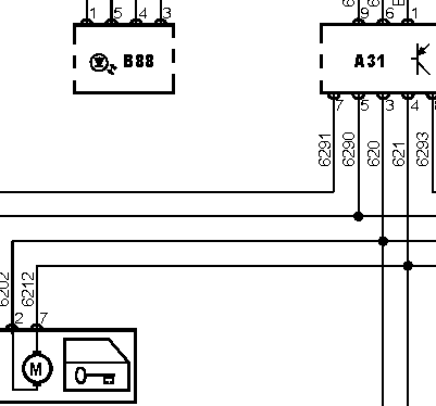

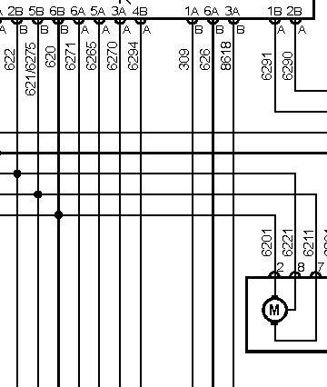

Если Вам так хочется добраться до блока управления ЦЗ, прежде чем разбирать и искать повреждение платы, снимите с него разъем, находясь в машине с закрытыми дверями, подайте на контакты 3 и 4 напряжение (в разных направлениях) и проверьте работу замков. Если сработают, ломайте блок. Даю две схемы, одна из них будет Ваша. Там же найдете распиновку разъема замка, для проверки по ранее предложенному варианту.

А с замка правой двери тоже не работают? Добавлю полную схему, если на ней можно будет рассмотреть обозначение. Но смысл работы понять можно

Замки работают, это хорошо. Проверяли подачей на 3.4 напряжения и все сработали? Значит цепи исправны и замки. Теперь, не устанавливая схему в коробку (так будет проще) установите на нее разъем и поочередно подайте массу на 7,8,и 5 контакт (маркировка на разъеме и Вы ее уже нашли) Аккумулятор подключен, двери закрыты. Замки должны открываться и закрываться. Значит блок исправен, не работает один из микриков в замке левой или правой двери. Остальное додумаем когда проверите и отпишитесь.
