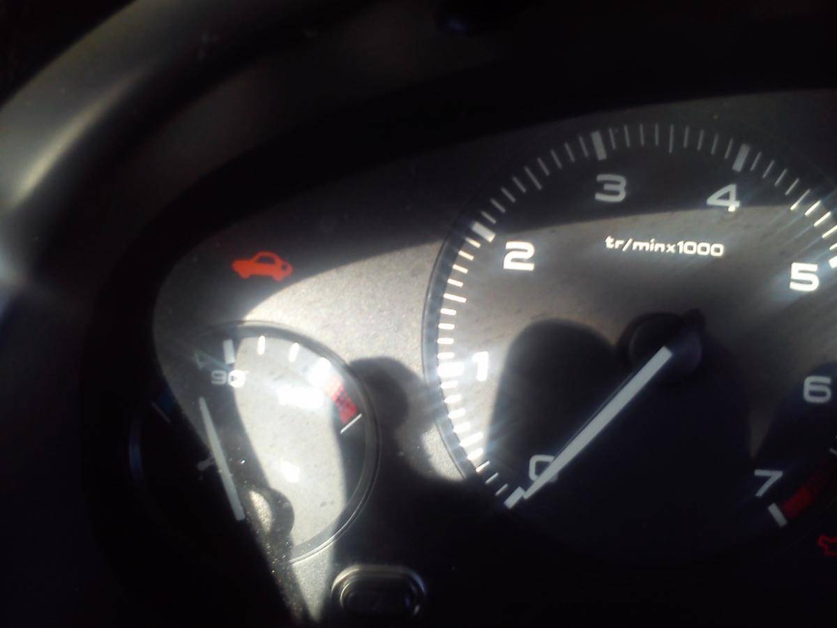

arkasha)) Опубликовано 27 июня, 2015 Жалоба Поделиться Опубликовано 27 июня, 2015 Добрый день ,может кто подскажет что означает желтая машинка в левом верхнем углу на приборной доске, пежо 406 2.0 бензин 16v конец 2000 года за ранее спасибо извиняюсь фото скинуть не могу Ссылка на комментарий Поделиться на другие сайты Поделиться
игорь-diesel Опубликовано 27 июня, 2015 Жалоба Поделиться Опубликовано 27 июня, 2015 В 27.06.2015 в 06:13, arkasha)) сказал: Добрый день ,может кто подскажет что означает желтая машинка в левом верхнем углу на приборной доске, пежо 406 2.0 бензин 16v конец 2000 года за ранее спасибо извиняюсь фото скинуть не могуЕсли я правильно думаю о чем ты, то эта машинка означает незакрытую горловину топливного бака.Выложи фото этой "машинки". Ссылка на комментарий Поделиться на другие сайты Поделиться
патроль Опубликовано 27 июня, 2015 Жалоба Поделиться Опубликовано 27 июня, 2015 А еще лучше, зайди сюда, это рядом, мануалы http://public.servicebox.peugeot.com/dtt/ddb/index.html Ссылка на комментарий Поделиться на другие сайты Поделиться
arkasha)) Опубликовано 28 июня, 2015 Жалоба Поделиться Опубликовано 28 июня, 2015 В 27.06.2015 в 13:09, игорь-diesel сказал: Если я правильно думаю о чем ты, то эта машинка означает незакрытую горловину топливного бака.Выложи фото этой "машинки". Ссылка на комментарий Поделиться на другие сайты Поделиться
DBoss Опубликовано 28 июня, 2015 Жалоба Поделиться Опубликовано 28 июня, 2015 Игорь-diesel прав в предположении Ссылка на комментарий Поделиться на другие сайты Поделиться
arkasha)) Опубликовано 28 июня, 2015 Жалоба Поделиться Опубликовано 28 июня, 2015 Да разобрался,на пробке бака еесть магнитик просто не докрутил,докрутил и перестала гореть,всем весьма благодарен Ссылка на комментарий Поделиться на другие сайты Поделиться
