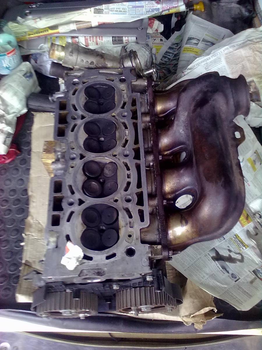

Andremon Опубликовано 24 октября, 2016 Жалоба Поделиться Опубликовано 24 октября, 2016 Добрый день. Подскажите пожалуйста в чем дело: при езде по городу никаких проблем. Однако, проехав по трассе километров 100-150 со скоростью 90 и выше км/ч, то при следующем запуске двигателя масло горит так, что в заднее стекло видна только синеватая пелена, хотя до того как двигатель заглушен этого не наблюдалось. Длится это минут 5 после старта двигателя, потом все ок. Дальше независимо от пробега и скорости таких проблем нет. 406, 1998г., 1.8 бензин 16 клапанов. Спасибо. Ссылка на комментарий Поделиться на другие сайты Поделиться
Димыч. Опубликовано 24 октября, 2016 Жалоба Поделиться Опубликовано 24 октября, 2016 Маслосъёмные колпачки. Желательно выбрать получше. Ссылка на комментарий Поделиться на другие сайты Поделиться
Andremon Опубликовано 24 октября, 2016 Жалоба Поделиться Опубликовано 24 октября, 2016 Маслосъёмные колпачки. Желательно выбрать получше. Но если бы вопрос был в колпачках, разве не постоянно бы горело? На доливку уходит около 0.5 л. между заменами (10 000 км.) и запаха в выхлопе нет. Года 3-4 назад колпачки менял, так тогда даже на холостых коптил. Ссылка на комментарий Поделиться на другие сайты Поделиться
патроль Опубликовано 24 октября, 2016 Жалоба Поделиться Опубликовано 24 октября, 2016 Маслосъёмные колпачки. Желательно выбрать получше. Но если бы вопрос был в колпачках, разве не постоянно бы горело? На доливку уходит около 0.5 л. между заменами (10 000 км.) и запаха в выхлопе нет. Года 3-4 назад колпачки менял, так тогда даже на холостых коптил. А ты на досуге, открой клапанную крышку и проверь канал стека масла в поддон. Предварительно изучи его устройство (извини у меня такого мотора нет). Поясню мысль. Масло поступает в клапанную для смазки хозяйства там расположенного, оттуда должно стекать в поддон. Если не успевает, заполняет. За ночь стечет. Мало едешь не успеет скопиться. Кстати, при интенсивном доливе масла, литра два к примеру за раз, через заливную можно заметить как быстро оно уходит. Это если заливная в крышке клапанной. Ссылка на комментарий Поделиться на другие сайты Поделиться
Andremon Опубликовано 24 октября, 2016 Жалоба Поделиться Опубликовано 24 октября, 2016 Спасибо, буду смотреть. Ссылка на комментарий Поделиться на другие сайты Поделиться
Димыч. Опубликовано 24 октября, 2016 Жалоба Поделиться Опубликовано 24 октября, 2016 Порой новые колпачки не держат масло из-за износа клапана в зоне работы колпачка. 4 года это как раз срок для дешёвеньких колпачков. Ссылка на комментарий Поделиться на другие сайты Поделиться
патроль Опубликовано 24 октября, 2016 Жалоба Поделиться Опубликовано 24 октября, 2016 Порой новые колпачки не держат масло из-за износа клапана в зоне работы колпачка. 4 года это как раз срок для дешёвеньких колпачков. Пусть проверит. Симптомы то странные. А канальчики эти бывает зарастают (память о жигулях) Ссылка на комментарий Поделиться на другие сайты Поделиться
