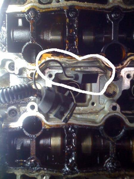

пежо 406 1.8 16 клапанов .что за проводок отходит от разьёма на катушку зажигания?на его нонце был конденсатор как я понял,второй конец крепится к железной части двиготеля.зачем он нужен и что будет если не будет этого конденсатора?

Проводов на этом моторе нет. Свечи, наконечники, модуль зажигания (катушка). Наконечники отсыреть не могут - они резиновые. Их можно убить наличием масла в колодцах и несвоевременной заменой свечей, как и саму катушку собственно. Можно морально готовиться к замене катушки. Бывает, что виноваты свечи или наконечники - но крайне редко. Для проверки нужно перекинуть заведомо исправную катушку с такого же мотора.
