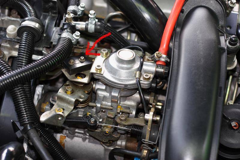

maxx Опубликовано 5 сентября, 2013 Жалоба Поделиться Опубликовано 5 сентября, 2013 (изменено) Прошу помощи. Может кто-нибудь сталкивался с чем-то подобным. У меня пежо 406 1,9 TD 1999 года. При работе на холостых оборотах не включается кондиционер. После того как нажимаю на педаль газа и обороты достигают значения 1400 об/мин, щелкает термостат кондиционера в салоне и кондиционер начинает работать-холодить. Но после того как убираешь ногу с педали газа и обороты начинают понижаться , кондиционер отключается. Так происходит все время.1.На топливном насосе сверху стоит микрик, замыкается-размыкается газулькой, смотри его, неконтачит.2.Справа по ходу под капотом черный ящик с мозгами на эту штуку, могли помереть, но скорее всего микрик шалит. Все это работает так: если педаль газа нажата больше чем на треть, а обороты не превышают 1400 или меньше (большая нагрузка), то кондей вырубается, обороты стали больше 1400, кондей врубается. Тоесть если микрик замыкается при больших оборотах, то кондей работает дальше, если при меньше 1400, то вырубается. Изменено 5 сентября, 2013 пользователем maxx Ссылка на комментарий Поделиться на другие сайты Поделиться
maxx Опубликовано 5 сентября, 2013 Жалоба Поделиться Опубликовано 5 сентября, 2013 .... щелкает термостат кондиционера в салоне ....Это вообще что такое?Держит температуру испарителя с помощью датчика в испарителе в пределах 1.2-1.8 С,чтобы тот не обмерзал. Так и называется, термостат. Ссылка на комментарий Поделиться на другие сайты Поделиться

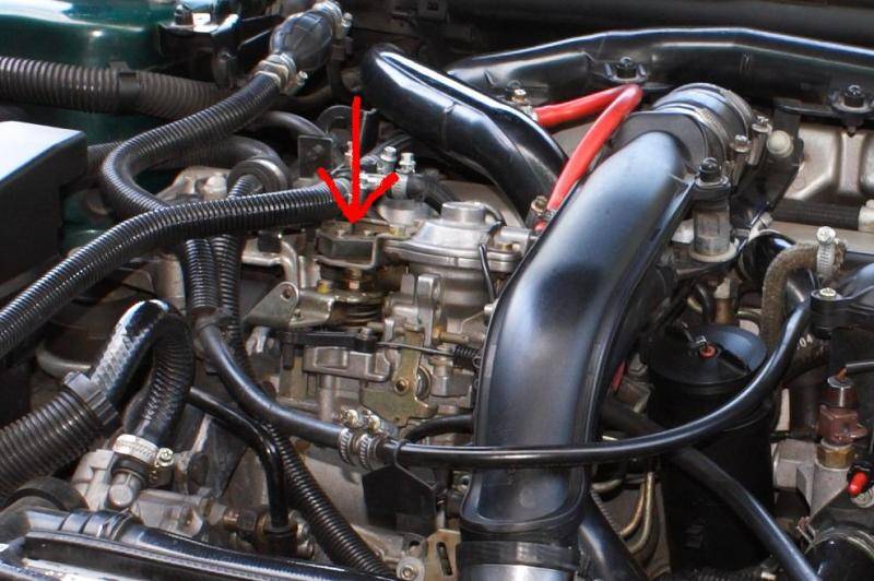

maxx Опубликовано 5 сентября, 2013 Жалоба Поделиться Опубликовано 5 сентября, 2013 (изменено) Что-то я на насосе никакого микрика у себя не нашёл, насос Bosch, машина 1.9 TD 1998Черный прямоугольный.Есть две версии 1.9 TD. С рециркуляцией и датчиком положения рычага подачи топлива, с мозгами, и без всего этого. У меня простая, у Вас может быть первый вариант, тогда микрухи может и не быть. Изменено 5 сентября, 2013 пользователем maxx Ссылка на комментарий Поделиться на другие сайты Поделиться

maxx Опубликовано 6 сентября, 2013 Жалоба Поделиться Опубликовано 6 сентября, 2013 Спасибо MAXX за подсказку. А как проверить работоспособность этого датчика ? Заранее спасибо.Да не датчик это, а микрушка, контакт замкнут или разомкнут. Отсоедени ее разъем и тестером проверь. Ссылка на комментарий Поделиться на другие сайты Поделиться

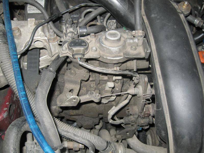

Kolt Опубликовано 6 сентября, 2013 Жалоба Поделиться Опубликовано 6 сентября, 2013 У меня тоже что-то типа датчика. Ссылка на комментарий Поделиться на другие сайты Поделиться
wrask Опубликовано 6 сентября, 2013 Жалоба Поделиться Опубликовано 6 сентября, 2013 Если вы об этом "датчике" , то это потенциометр. Ссылка на комментарий Поделиться на другие сайты Поделиться
Kolt Опубликовано 6 сентября, 2013 Жалоба Поделиться Опубликовано 6 сентября, 2013 Если вы об этом "датчике" , то это потенциометр.А он может каким-либо образом влиять на включение отключение кондиционера, как описано в начале темы? Ссылка на комментарий Поделиться на другие сайты Поделиться

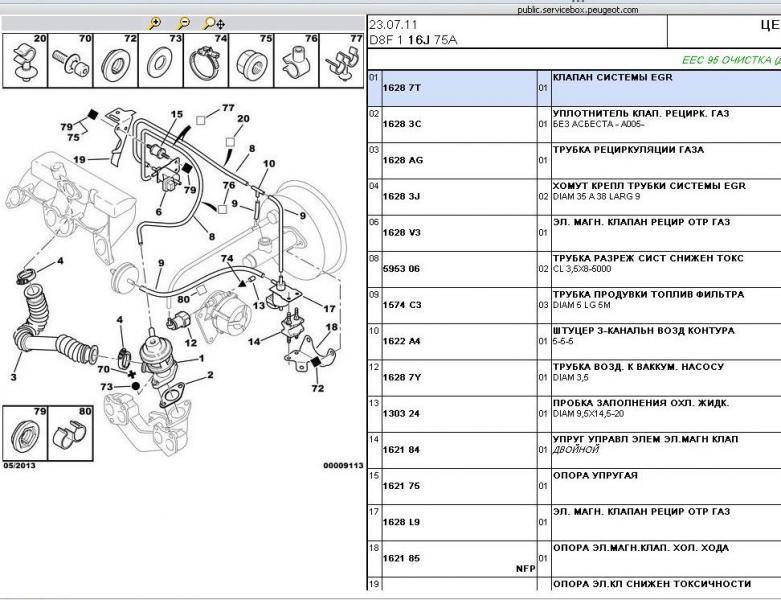

maxx Опубликовано 6 сентября, 2013 Жалоба Поделиться Опубликовано 6 сентября, 2013 (изменено) Если вы об этом "датчике" , то это потенциометр.А он может каким-либо образом влиять на включение отключение кондиционера, как описано в начале темы?Кстати, судя по вашей теме "Обороты холостого хода пежо 406 1,9 tdi" 100% здесь причина неработающего кондея на холостых. Работа кондея от оборотов тоже зависит, как я писал выше. Блок который отвечает за кондей, берет инфу об оборотах, оттуда, откуда и тахометр.Смотрите датчик оборотов и его проводку. Где стоит, указал в той теме. Изменено 6 сентября, 2013 пользователем maxx Ссылка на комментарий Поделиться на другие сайты Поделиться

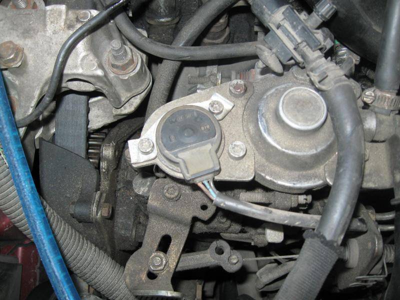

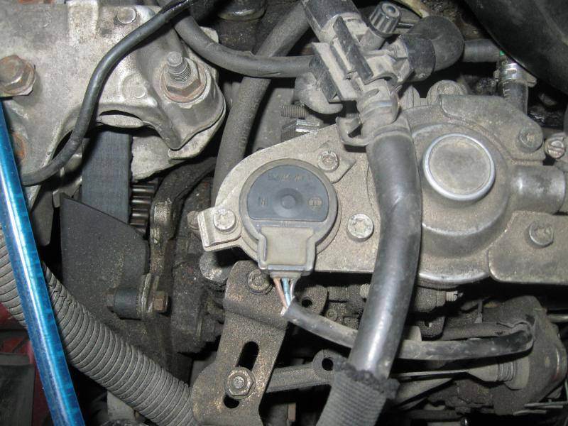

Kolt Опубликовано 8 сентября, 2013 Жалоба Поделиться Опубликовано 8 сентября, 2013 Проблема с включением кондиционера решена. Всё было очень тупо просто - кондиционер не включался на холостых оборотах из-за неправильного положения потенциометра на рычаге газа. Стоило мне открутить два винта и немного сместить вправо потенциометр (см. фото), как о чудо - кондиционер начал включаться на холостых оборотах. Из чего делаю вывод, что команду на включение кондиционера, помимо других датчиков, даёт именно потенциометр, а не датчик оборотов двигателя, который так и не нашёл . Выставляю фото предполагаемого датчика оборотов двигателя, подскажите кто-нибудь он это или нет - опыт с отключением данного датчика ничего не дал - обороты всё равно отражались на приборной панели. Ссылка на комментарий Поделиться на другие сайты Поделиться
maxx Опубликовано 8 сентября, 2013 Жалоба Поделиться Опубликовано 8 сентября, 2013 (изменено) Проблема с включением кондиционера решена. Всё было очень тупо просто - кондиционер не включался на холостых оборотах из-за неправильного положения потенциометра на рычаге газа. Стоило мне открутить два винта и немного сместить вправо потенциометр (см. фото), как о чудо - кондиционер начал включаться на холостых оборотах. Из чего делаю вывод, что команду на включение кондиционера, помимо других датчиков, даёт именно потенциометр, а не датчик оборотов двигателя, который так и не нашёл . Выставляю фото предполагаемого датчика оборотов двигателя, подскажите кто-нибудь он это или нет - опыт с отключением данного датчика ничего не дал - обороты всё равно отражались на приборной панели.Нужный датчик стоит точно так только дальше градусов на 90 по часовой со стороны коробки если смотреть. Сверху пощупать можно, увидеть - нет, только снизу.Когда разберетесь с датчиком и оборотами, поставте потенциометр на место (кондей заработает), не факт что сейчас поставили правильно, он не только для кондея стоит, а и для топливной аппаратуры, момент впрыска и все такое. Изменено 8 сентября, 2013 пользователем maxx Ссылка на комментарий Поделиться на другие сайты Поделиться
Kolt Опубликовано 8 сентября, 2013 Жалоба Поделиться Опубликовано 8 сентября, 2013 Проблема с включением кондиционера решена. Всё было очень тупо просто - кондиционер не включался на холостых оборотах из-за неправильного положения потенциометра на рычаге газа. Стоило мне открутить два винта и немного сместить вправо потенциометр (см. фото), как о чудо - кондиционер начал включаться на холостых оборотах. Из чего делаю вывод, что команду на включение кондиционера, помимо других датчиков, даёт именно потенциометр, а не датчик оборотов двигателя, который так и не нашёл . Выставляю фото предполагаемого датчика оборотов двигателя, подскажите кто-нибудь он это или нет - опыт с отключением данного датчика ничего не дал - обороты всё равно отражались на приборной панели.Нужный датчик стоит точно так только дальше градусов на 90 по часовой со стороны коробки если смотреть. Сверху пощупать можно, увидеть - нет, только снизу.Когда разберетесь с датчиком и оборотами, поставте потенциометр на место (кондей заработает), не факт что сейчас поставили правильно, он не только для кондея стоит, а и для топливной аппаратуры, момент впрыска и все такое.Я не специалист , но как может повлиять на впрыск механического насоса и механических форсунок (управляющая только одна) потенциометр? У вас на фото вообще этого потенциометра нет. Да, и после небольшого поворота потенциометра обороты перестали плавать и зависать. Ссылка на комментарий Поделиться на другие сайты Поделиться
maxx Опубликовано 8 сентября, 2013 Жалоба Поделиться Опубликовано 8 сентября, 2013 (изменено) Проблема с включением кондиционера решена. Всё было очень тупо просто - кондиционер не включался на холостых оборотах из-за неправильного положения потенциометра на рычаге газа. Стоило мне открутить два винта и немного сместить вправо потенциометр (см. фото), как о чудо - кондиционер начал включаться на холостых оборотах. Из чего делаю вывод, что команду на включение кондиционера, помимо других датчиков, даёт именно потенциометр, а не датчик оборотов двигателя, который так и не нашёл . Выставляю фото предполагаемого датчика оборотов двигателя, подскажите кто-нибудь он это или нет - опыт с отключением данного датчика ничего не дал - обороты всё равно отражались на приборной панели.Нужный датчик стоит точно так только дальше градусов на 90 по часовой со стороны коробки если смотреть. Сверху пощупать можно, увидеть - нет, только снизу.Когда разберетесь с датчиком и оборотами, поставте потенциометр на место (кондей заработает), не факт что сейчас поставили правильно, он не только для кондея стоит, а и для топливной аппаратуры, момент впрыска и все такое.Я не специалист , но как может повлиять на впрыск механического насоса и механических форсунок (управляющая только одна) потенциометр? У вас на фото вообще этого потенциометра нет. Да, и после небольшого поворота потенциометра обороты перестали плавать и зависать.На тахометре перестали плавать и зависать или по мотору? Изменено 8 сентября, 2013 пользователем maxx Ссылка на комментарий Поделиться на другие сайты Поделиться
Kolt Опубликовано 8 сентября, 2013 Жалоба Поделиться Опубликовано 8 сентября, 2013 Проблема с включением кондиционера решена. Всё было очень тупо просто - кондиционер не включался на холостых оборотах из-за неправильного положения потенциометра на рычаге газа. Стоило мне открутить два винта и немного сместить вправо потенциометр (см. фото), как о чудо - кондиционер начал включаться на холостых оборотах. Из чего делаю вывод, что команду на включение кондиционера, помимо других датчиков, даёт именно потенциометр, а не датчик оборотов двигателя, который так и не нашёл . Выставляю фото предполагаемого датчика оборотов двигателя, подскажите кто-нибудь он это или нет - опыт с отключением данного датчика ничего не дал - обороты всё равно отражались на приборной панели.Нужный датчик стоит точно так только дальше градусов на 90 по часовой со стороны коробки если смотреть. Сверху пощупать можно, увидеть - нет, только снизу.Когда разберетесь с датчиком и оборотами, поставте потенциометр на место (кондей заработает), не факт что сейчас поставили правильно, он не только для кондея стоит, а и для топливной аппаратуры, момент впрыска и все такое.Я не специалист , но как может повлиять на впрыск механического насоса и механических форсунок (управляющая только одна) потенциометр? У вас на фото вообще этого потенциометра нет. Да, и после небольшого поворота потенциометра обороты перестали плавать и зависать.На тахометре перестали плавать и зависать или по мотору?Мотор работал нормально , когда обороты плавали по тахометру. Сейчас мотор как работал , так и работает ровно, по тахометру обороты не плавают и не зависают как раньше на значении 1400 об/мин. А как насчёт моего предположения по поводу влияния, а точнее отсутствия влияния, потенциометра на работу топливной системы , для чего он вообще нужен, может он ставился только на модели где есть кондиционер ? Ссылка на комментарий Поделиться на другие сайты Поделиться
maxx Опубликовано 8 сентября, 2013 Жалоба Поделиться Опубликовано 8 сентября, 2013 (изменено) Проблема с включением кондиционера решена. Всё было очень тупо просто - кондиционер не включался на холостых оборотах из-за неправильного положения потенциометра на рычаге газа. Стоило мне открутить два винта и немного сместить вправо потенциометр (см. фото), как о чудо - кондиционер начал включаться на холостых оборотах. Из чего делаю вывод, что команду на включение кондиционера, помимо других датчиков, даёт именно потенциометр, а не датчик оборотов двигателя, который так и не нашёл . Выставляю фото предполагаемого датчика оборотов двигателя, подскажите кто-нибудь он это или нет - опыт с отключением данного датчика ничего не дал - обороты всё равно отражались на приборной панели.Нужный датчик стоит точно так только дальше градусов на 90 по часовой со стороны коробки если смотреть. Сверху пощупать можно, увидеть - нет, только снизу.Когда разберетесь с датчиком и оборотами, поставте потенциометр на место (кондей заработает), не факт что сейчас поставили правильно, он не только для кондея стоит, а и для топливной аппаратуры, момент впрыска и все такое.Я не специалист , но как может повлиять на впрыск механического насоса и механических форсунок (управляющая только одна) потенциометр? У вас на фото вообще этого потенциометра нет. Да, и после небольшого поворота потенциометра обороты перестали плавать и зависать.На тахометре перестали плавать и зависать или по мотору?Мотор работал нормально , когда обороты плавали по тахометру. Сейчас мотор как работал , так и работает ровно, по тахометру обороты не плавают и не зависают как раньше на значении 1400 об/мин. А как насчёт моего предположения по поводу влияния, а точнее отсутствия влияния, потенциометра на работу топливной системы , для чего он вообще нужен, может он ставился только на модели где есть кондиционер ?У меня есть кондей, но нету потенциометра, датчика подъема иглы, и датчика в коробке как на вашем фото.Порылся в сервис боксе, потенциометр, датчики и мозги нужны для отслеживания параметров работы мотора для корректной работы системы рециркуляции выхлопных газов.У меня нет рециркуляции, и всей этой электроники тоже нет.Вот схема рециркуляциипод номером 6 эл.клапан рециркуляции, который по команде мозгов работает в определенные моменты. На основе входных данных (положение педали, обороты, нагрузка, температура), мозги расчитуют его работу. Изменено 8 сентября, 2013 пользователем maxx Ссылка на комментарий Поделиться на другие сайты Поделиться
Kolt Опубликовано 8 сентября, 2013 Жалоба Поделиться Опубликовано 8 сентября, 2013 Спасибо MAXX за информацию. Я так понимаю, что потенциометр не влияет на работу топливной системы. А у вас есть управляющая форсунка c датчиком? Ссылка на комментарий Поделиться на другие сайты Поделиться
