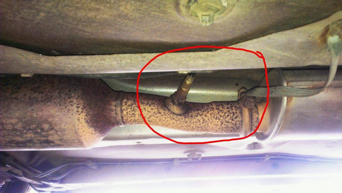

Stml_89 Опубликовано 28 июля, 2014 Жалоба Поделиться Опубликовано 28 июля, 2014 (изменено) Здравствуйте, Вчера сказали что у меня что-то капает, посмотрел -- действительно от меня. Там какое-то странное место -- не масло и не бензин.. Капает не постоянно, как заметил, а тогда когда машина заведена. Когда машина заглушена, со временем, протечка прекращается. Что оттуда может капать? p.s. 406. 2003. 2,0 бензин Изменено 28 июля, 2014 пользователем Stml_89 Ссылка на комментарий Поделиться на другие сайты Поделиться
palvasilich Опубликовано 28 июля, 2014 Жалоба Поделиться Опубликовано 28 июля, 2014 Конденсат из кондишки Ссылка на комментарий Поделиться на другие сайты Поделиться

Stml_89 Опубликовано 28 июля, 2014 Жалоба Поделиться Опубликовано 28 июля, 2014 (изменено) Конденсат из кондишки Спасибо, значит ничего страшного Изменено 24 января, 2015 пользователем Dimetrio Ссылка на комментарий Поделиться на другие сайты Поделиться
palvasilich Опубликовано 28 июля, 2014 Жалоба Поделиться Опубликовано 28 июля, 2014 Абсолютно. Потрогай капли и увидишь, что это просто вода Ссылка на комментарий Поделиться на другие сайты Поделиться
Stml_89 Опубликовано 28 июля, 2014 Жалоба Поделиться Опубликовано 28 июля, 2014 (изменено) Абсолютно. Потрогай капли и увидишь, что это просто вода Я трогал и нюхал, так и не понял что это такое. И было интересно, что там может течь) Изменено 24 января, 2015 пользователем Dimetrio Ссылка на комментарий Поделиться на другие сайты Поделиться
