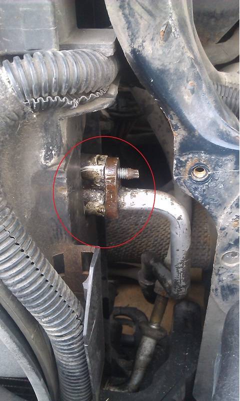

Pestelence Опубликовано 18 июня, 2015 Жалоба Поделиться Опубликовано 18 июня, 2015 привет всем,406 пежо,бенз,подскажите это вход патрубка кондиционера в радиатор кондиционера,он засветился маркером,не могу его рассоеденить,кто знает может есть какой прикол с ним?алюминий гнется,раздраконил все. Ссылка на комментарий Поделиться на другие сайты Поделиться
Модератор Citrin Опубликовано 18 июня, 2015 Модератор Жалоба Поделиться Опубликовано 18 июня, 2015 Нет никакого прикола. Просто "укорел" Ссылка на комментарий Поделиться на другие сайты Поделиться
Foblas Опубликовано 18 июня, 2015 Жалоба Поделиться Опубликовано 18 июня, 2015 готовься к залому штуцера. Ссылка на комментарий Поделиться на другие сайты Поделиться
Pestelence Опубликовано 18 июня, 2015 Жалоба Поделиться Опубликовано 18 июня, 2015 В 18.06.2015 в 06:40, Citrin сказал: Нет никакого прикола. Просто "укорел" есть варианты?греть?он просто должен отсоедениться? В 18.06.2015 в 09:56, Foblas сказал: готовься к залому штуцера. потом только варить? Ссылка на комментарий Поделиться на другие сайты Поделиться
