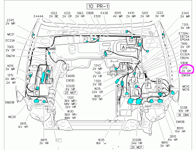

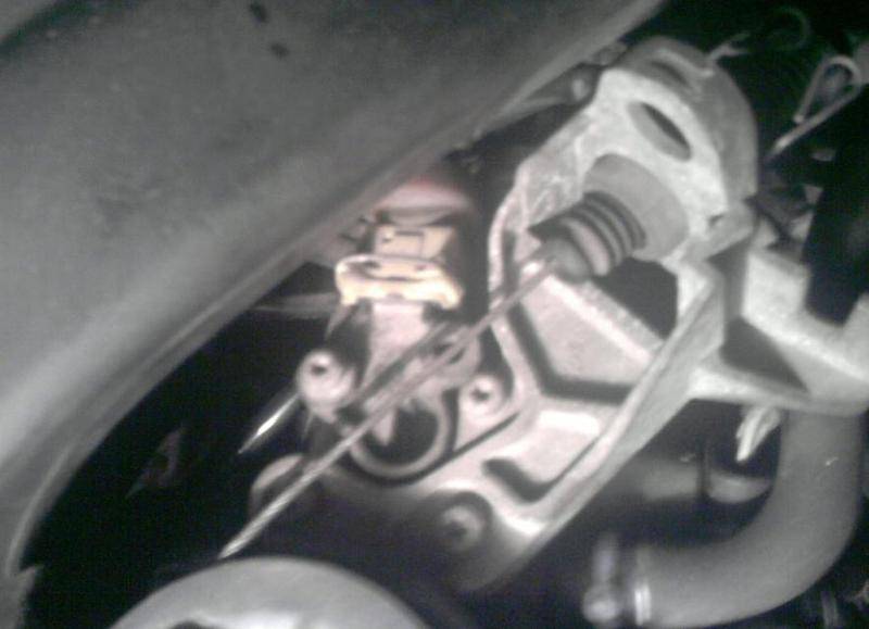

memphis Опубликовано 13 июля, 2010 Жалоба Поделиться Опубликовано 13 июля, 2010 Люди вопрос про разъём 1312 3v gr НА ФОТО. Он у меня есть ( папа) но куда подключается неизвестно. Просто болтается. Снимал АКБ , фильтр воздушный, нигде нету мамы. Подскажите кто знает для чего он. Пежо 406 2,0 HDi рестайл Ссылка на комментарий Поделиться на другие сайты Поделиться
Модератор Citrin Опубликовано 13 июля, 2010 Модератор Жалоба Поделиться Опубликовано 13 июля, 2010 А фото где смотреть? Ссылка на комментарий Поделиться на другие сайты Поделиться
memphis Опубликовано 14 июля, 2010 Жалоба Поделиться Опубликовано 14 июля, 2010 добавил фото Ссылка на комментарий Поделиться на другие сайты Поделиться
Модератор Citrin Опубликовано 14 июля, 2010 Модератор Жалоба Поделиться Опубликовано 14 июля, 2010 1312- 1312 : датчик давления впускаемого воздуха Ссылка на комментарий Поделиться на другие сайты Поделиться
memphis Опубликовано 14 июля, 2010 Жалоба Поделиться Опубликовано 14 июля, 2010 (изменено) Скажите тогда где он должен стоять, где-то около воздухана? Но где. Я смотрел куда хватает длины провода -нигде нету "мамы"и тогда что такое 7000 2v gr на фото выше Изменено 5 июля, 2015 пользователем memphis Ссылка на комментарий Поделиться на другие сайты Поделиться
beerkut Опубликовано 14 июля, 2010 Жалоба Поделиться Опубликовано 14 июля, 2010 на патрубке воздухана от коробки фильтра до двигателя есть какая нибудь приблуда??? Ссылка на комментарий Поделиться на другие сайты Поделиться
