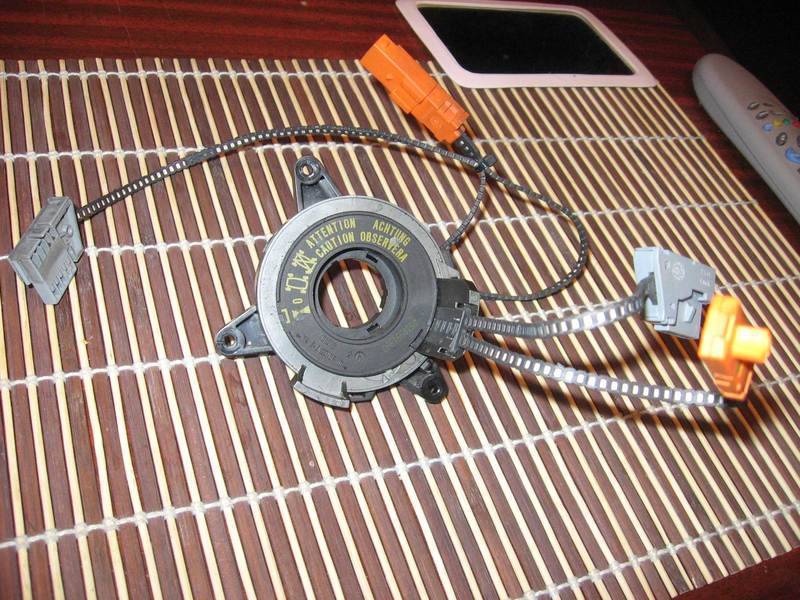

нашёл, там на самом деле 2 болта, но только спрятаны они под какой-то резинкой, поэтому мне показалось что они там были когда-то , а теперь нету ..... а суть замута вот в чём ... менял контактную группу, подсоединил, чуть дёрнул баранку , завоняло , и врубился клаксон ... (дело происходило во дворе)... тишина ... и тут нате вам :D , это наверное спринтеры медленнее бегают чем я когда бежал клемму с аккума снимать ... в итоге интересует вот эта хрень она воняет и выпалила мне предохранитель на 50 А
продаётся ли она отдельно и как называется этот зверь?
Судя по оранжевым контактам-похоже на шлейф подушки безопасности, т.е. гибкий шлейф. Дай фото с обратной стороны.
Так и есть, нашел в сервисбоксе. Номер 12 на картинке

)) порадовал, но ведь её можно найти и на разборе , да и ваще без неё наверное можно
ведь можно ?
просто походу буду без ПБ кататься и как вариант несколько ошибок может выскочить ИМХО
И без клаксона еще. Хотя шлейф предохранитель на 50 А выпалить не сможет. Чета ты там замкнул не слабо.

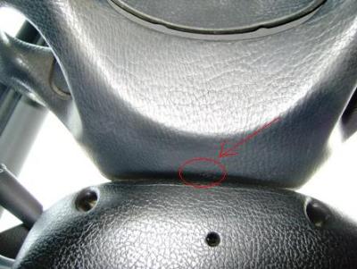

Вставить отвертку с головкой типа torx 6 в отверстие под рулевым колесом и нажать на отвертку, с силой нажав ладонью на центральную часть подушки безопасности.
Отпустить подушку безопасности рулевого колеса; теперь подушка безопасности вышла из фиксаторов.
citrin у меня в рестайле отверстия нету??????????????
я и vitalya сегодня так и не поняли куда отвёртку вставлять, судя по написанному выше и по книге, отверстие должно быть в низу руля, но не у меня не у vitalya мы его не нашли.
Нарисуйте плиз на фотке стрелочку куда отвёртку вставлять и нажать?
Изменено пользователем werenia

Разобрался с демонтажом подушки на руле. Оказалось дырки действительно нет, нужно выкрутить два болта под торкс со стороны панели :)
На фотке показано стрелками куда они вкручиваются.
