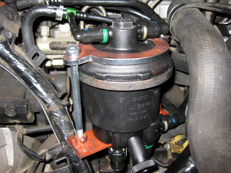

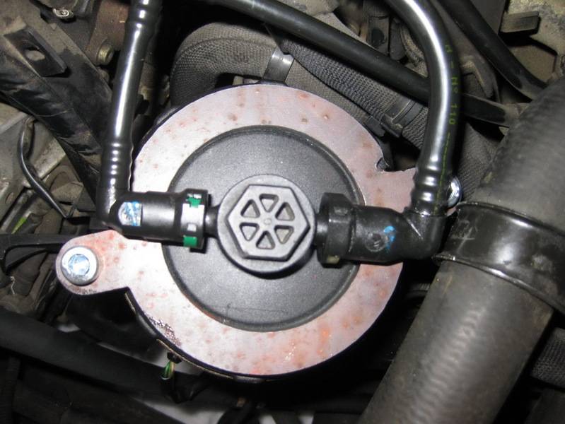

voran Опубликовано 11 февраля, 2010 Жалоба Поделиться Опубликовано 11 февраля, 2010 Немного не в тему, но похожего не нашел. Машина Пежо406 2.0HDI, 1,5 недели назад запарафинило топливный фильтр (спасибо лукойлу ), причем соляру начало гнать из под крышки стакана. кода достал фильтр на нем был очень толстый слой парафина. При установке нового фильтра когда закручивал крышку стакана (стакан Бош) от резьбы крышки отвалился кусок резьбы, что нарушило герметичность. Поиски крышки или стакана ни к чему не привели оказалась в РБ их нет и цена на него зимой приличная. Выход бал найден с помощью одного знакомого инженера, с крышки стакана на токарном станке аккуратно сняли всю резьбу, добавили еще одно кольцо уплотнителя, на корпус стакана были сделаны 2 металлические шайбы по диаметру крышки и дна стакана с ушами, и взяты два стержня одним концом приварив их к нижней шайбе на верхнем нарезов резьбу скрутили установили. езжу 2 дня пока все нормально ничего ни где не протекает. Citrin подправил на рабочем компе нет ни одного нормального редактора. Ссылка на комментарий Поделиться на другие сайты Поделиться
Модератор Citrin Опубликовано 11 февраля, 2010 Модератор Жалоба Поделиться Опубликовано 11 февраля, 2010 voran На будущее : -учимся пользоваться графическими программами и уменьшать размер фотографии и в пикселах и в мегабайтах. Ссылка на комментарий Поделиться на другие сайты Поделиться
Евгеник Опубликовано 11 февраля, 2010 Жалоба Поделиться Опубликовано 11 февраля, 2010 voran, тебе повезло - обычно отламывается гайка с трубками, и в этом случае ничего не поделаешь.... Признавайся: откручивал на морозе? Ссылка на комментарий Поделиться на другие сайты Поделиться
voran Опубликовано 12 февраля, 2010 Жалоба Поделиться Опубликовано 12 февраля, 2010 Ага на морозе, да я и сам знаю что сам сломал, не рассчитал усилие когда закручивал. Ссылка на комментарий Поделиться на другие сайты Поделиться

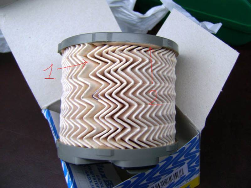

werenia Опубликовано 25 февраля, 2010 Жалоба Поделиться Опубликовано 25 февраля, 2010 Приобрёл сегодня топливный фильтр пурфлукс, при внимательном его рассмотрении возникли подозрения что продали мне подделку.Кто может что сказать по этому поводу?Смущает 1 - кривой шов; 2 - подтёки клея; Возможно это нормально, может у кого есть на руках фильтр для сравнения? Ссылка на комментарий Поделиться на другие сайты Поделиться
Модератор Citrin Опубликовано 25 февраля, 2010 Модератор Жалоба Поделиться Опубликовано 25 февраля, 2010 Все нормально, не парься Ссылка на комментарий Поделиться на другие сайты Поделиться
Raptor Опубликовано 25 февраля, 2010 Жалоба Поделиться Опубликовано 25 февраля, 2010 м-дя, выглядит как на тракторе беларус......сейчас можно достать всё! куча разборок в литве и людей которые от туда возят.а железный диск + болты, это очень временная мера, имхо.здесь стоял вопрос цены. летом 50, а зимой 150. жалко стока денег отдавать "в сезон". а как временная мера до понижения цены - самое то. +100 за сообразительность. Ссылка на комментарий Поделиться на другие сайты Поделиться
werenia Опубликовано 25 февраля, 2010 Жалоба Поделиться Опубликовано 25 февраля, 2010 Все нормально, не парьсяУспокоил А я уже грешным делом подумал, что и до пурфлукса шило добралось Ссылка на комментарий Поделиться на другие сайты Поделиться

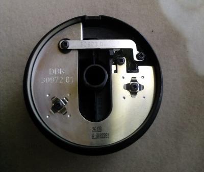

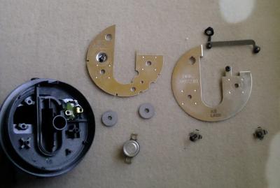

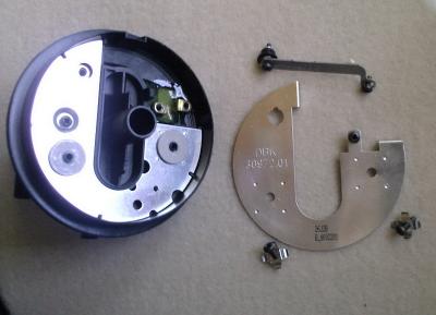

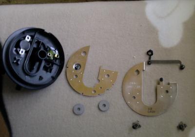

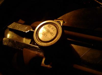

Модератор Citrin Опубликовано 30 мая, 2010 Модератор Жалоба Поделиться Опубликовано 30 мая, 2010 Фото "нутра" крышки стакана Сименс.(3 трубки+подогрев)Фото термовыключателя. Ссылка на комментарий Поделиться на другие сайты Поделиться
Модератор Daiver Опубликовано 30 мая, 2010 Модератор Жалоба Поделиться Опубликовано 30 мая, 2010 (изменено) Саш, свою разобрал? И в чем причина разборки? Изменено 30 мая, 2010 пользователем Daiver Ссылка на комментарий Поделиться на другие сайты Поделиться
Модератор Citrin Опубликовано 30 мая, 2010 Модератор Жалоба Поделиться Опубликовано 30 мая, 2010 Да, свою... начала подтекать солярочка через контакты подогрева. Разборал- частично снял старый гермет в месте выхода контактов из крышки-нанес новый эпоксидный двухкомпонентный. Посмотрим что получиться из этого. Ссылка на комментарий Поделиться на другие сайты Поделиться
Leusik Опубликовано 4 июня, 2010 Жалоба Поделиться Опубликовано 4 июня, 2010 У меня на проточном через контакты начала соляра протекать, при внимательном рассмотрении оказалось, что из-за плохого контакта грелся и подплавлавился гермет. Может и у тебя место контакта греется? У себя я провода припаял мимо разъема и силиконовым герметиком залил. Проблема исчезла! Ссылка на комментарий Поделиться на другие сайты Поделиться
Модератор Citrin Опубликовано 6 июня, 2010 Модератор Жалоба Поделиться Опубликовано 6 июня, 2010 Млять.. было сухо ровно неделю..опять потек... Ссылка на комментарий Поделиться на другие сайты Поделиться

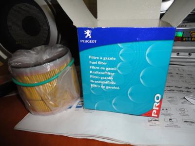

D3nv3r Опубликовано 18 июня, 2010 Жалоба Поделиться Опубликовано 18 июня, 2010 (изменено) Привет всем, подскажите кто знает купил сегодня топливный фильтр на свердлова, а там на нём не написано что за он просто для пежо есть фото Изменено 18 июня, 2010 пользователем D3nv3r Ссылка на комментарий Поделиться на другие сайты Поделиться
Модератор Citrin Опубликовано 18 июня, 2010 Модератор Жалоба Поделиться Опубликовано 18 июня, 2010 Не парься, продали то что нужно. Ссылка на комментарий Поделиться на другие сайты Поделиться
