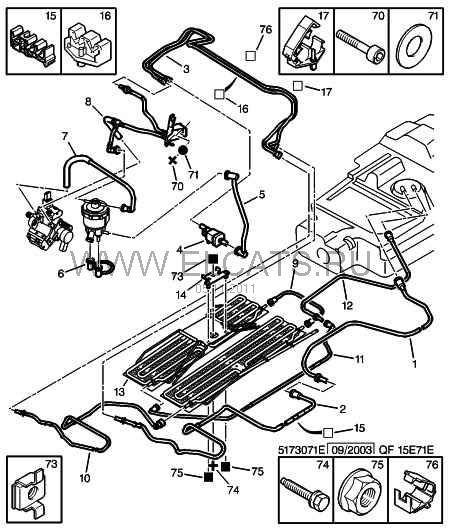

Всё верно, 307-ой и Эвазион (806-ой), у обоих топливная Бош, а стаканы Сименс, и сверху никаких фишек и разъёмов для подогрева нет. Выходит что они, эти оба стакана без подогрева, или же каким то образом как в Бошевском прогревается топливо???
VF38BRHYE80943832 - это вин 406-го, в нём и топливная система и топливный стакан стоят Бошевские.
а вот тут есть подогрев, который описывал Евгеник и видно, куда идет поток Q.
VF38BRHYE80943832
А по трубкам 7 и 8 точно соляра идет? Или может ОЖ ? Потому как , как соляра сама циркулирует? А если ОЖ то гоняется насосом....
Точно соляра, подогрелась и назад в стакан.
Обидно, хотел пустить туда ОЖ из вебасты, за 30 мин подогрела бы стакан....

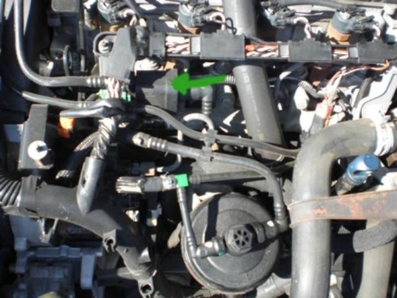

уважаемые пыжеводы,Нужна помощь!система питания bosh.
в самом низу стакана фильтра есть пробка сливного отверстия топливного фильтра(двигатель 2.0 литра)А прямо под пробкой есть отводик для слива воды.Так вот из него почему-то течет солярка!
помогите идеей!
стакан как на картинке.
post-10117-0-09349800-1321546509_thumb.j
откручиваешь пробку и меняешь на ней уплотнительное колечко
а если менять колечко,какого диаметра и где купить?
я на рынке спрашивал про пробку,сказали что вместе со стаканом продают?
мож подскажешь где купить?
подскажите за одно,если я сниму пробку и солью ГОРЮЧКУ с фильтра,потом прокачивать систему нужно?или насос из бака сам заполнит фильтр?
Колечко, которое потом через 5-10 тыщ потечет опять? Не смешите. Или реально верите продавцам, утверждающим, что их колечки сделаны из супер-пупер масло-бензо-огне и еще черте какой стойкой резины?
Вот тебе код пробки 1917 23, стоит сейчас на сайте 40.510 деревянных. Но лучше позвонить.
где ты ее нашел?на каком сайте?
и как вообще выглядит эта пробка?
Изменено пользователем sash_OK
Брал себе на пежоцентре в городе Могилеве, около года полет нормальный, нет ни намека на течь
брал пробку или колечко?
Колечко, конечно утверждать не буду что оно супер-пупер масло-бензо-огне и еще черте какой стойкой резины, может просто так удачно попалось
последний вопрос:из любопытства!а куда девается воздух,когда пустой стакан фильтра (после слива)заполняется горючкой,с замкнутой системой?
Наверно через обратку в бак, точно не знаю, но у себя два раза менял фильтр, один раз колечко это, потом просто включаю зажигание под капотом звук как будто клапан воздух стравливает, потом еще раз включаю зажигание, жду пока насос в баке остановится и завожу, никогда не было проблем
