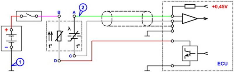

Ну это как сказать :) Вот картинка со схемой входной цепи ECU... Как видно уровень входного сигнала смещен на 0,45В. Т.е. 0 на входе когда лямбда дает -0,45 (ну на самом деле еще зависит от выходного сопротивления самого ДК и резистора подтяжки в ECU, но в данном случае точный расчет не нужен)... Давим резистором выходной сигнал лямды, и таким образом смещаем сигнал на входе ECU вверх...
Если лямбда выдает меньше 0,45  ты никаким резистором выше не сместишь ничего.

Ну вот схему включения датчика я выше выкладывал, это исходя из нее, нельзя повысить сигнал на входе ЭБУ (правильнее сказать "приблизить к уровню 0,45В") описанным выше способом, или вы просто ее не смотрели?

Да собственно о том, что напряжение на входе усилителя в ЭБУ определяется не только выходом лямбды, а складывается еще и из подтягивающего напряжения...
Вот прогнал в симуляторе условно просто... R1 и V2 представляют подтяжку к уровню 0,45В.
V1 - синус, по осциллограмме виден выходной сигнал.
Первые 2 картинки это собственно модель "без обманки"
3 картинка - собственно схема "с обманкой" и осциллограмма с нее. зеленый луч - это непосредственно выход "лямбды", красный - "вход ECU"... Как видно амплитуда сигнала давится, но смещение остается на уровне 0,45В...
Проблема в том, что я не знаю реальное сопротивление R1, поэтому параметры в реальности будут другие... В феврале может влезу с осциллографом к куму в машину... Уж больно зацепила тема ) Но беда в том что у него кат рабочий, а в первую лямбду лезть не хочется... так что опять же чистоты эксперимента не получится...

Верно, не дает, хотя я выше там и ляпнул, ну да это что-то приврал малек, сам себя с толку сбил...
Однако лямбда - есть источник ЭДС, пусть и с немалым внутренним сопротивлением. И соответственно когда напруга на ней меньше, чем 0,45В она работает как потребитель. Больше - как источник.
Если напряжение на ней 0,45В тока быть вообще не должно. Также 0,45 по идее должно быть и без лямбды (если отцепить разъем)... Вот простой тест с отключениям лямбды я выше и предлагал, у самого пока возможности нет проверить...
Изменено пользователем Nixus
Скорее всего там что то наподобе компаратора с опорным напряжением 0.45В  и то только для того что бы начать точку отсчета после прогрева ЛЗ.
