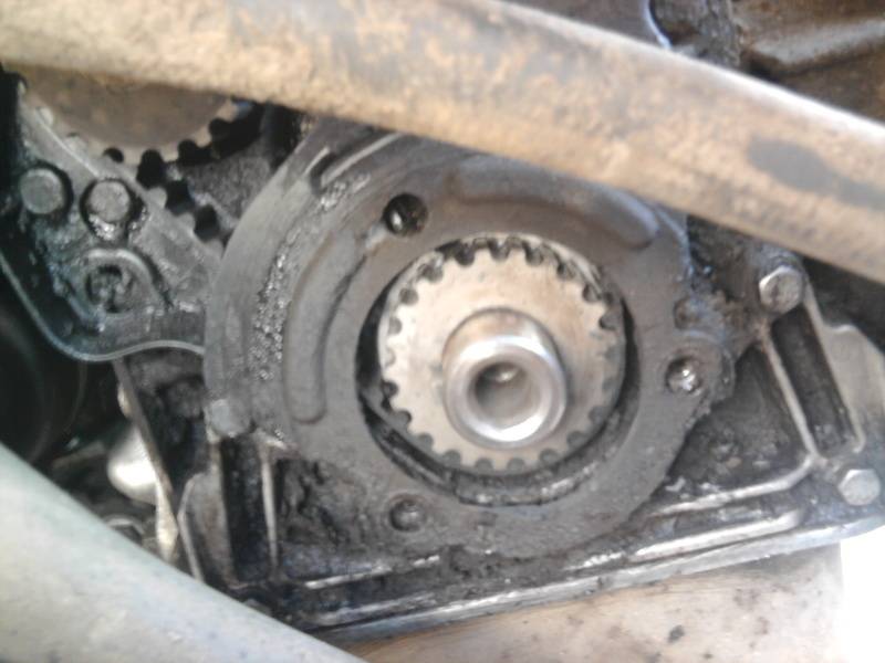

Peter.blr Опубликовано 7 августа, 2012 Жалоба Поделиться Опубликовано 7 августа, 2012 Точно. Непродуманная защита ремня грм у 405-ки. Я еще ни одной не видел целой (даже у меня трахец пошкрябана), всё ремнём протирается.Гыркать может и ролик, если его перетянуть ( ну при условии, что он нормальной фирмы), и помпа (но она больше булькает). В корпусе помпы есть смотровое отверстие (где-то снизу, под шестерней). Там должно быть сухо. Если есть какие-либо наросты и течи, то помпу нужно менять. А вообще есть правило: помпа нормально фирмы (даже такие как эиртэк и долц) ходят две замены ремня ГРМ: т.е. 100-120 тыс. Ссылка на комментарий Поделиться на другие сайты Поделиться
Patrick_67 Опубликовано 19 августа, 2012 Жалоба Поделиться Опубликовано 19 августа, 2012 (изменено) Точно. Непродуманная защита ремня грм у 405-ки. Я еще ни одной не видел целой (даже у меня трахец пошкрябана), всё ремнём протирается.Гыркать может и ролик, если его перетянуть ( ну при условии, что он нормальной фирмы), и помпа (но она больше булькает). В корпусе помпы есть смотровое отверстие (где-то снизу, под шестерней). Там должно быть сухо. Если есть какие-либо наросты и течи, то помпу нужно менять. А вообще есть правило: помпа нормально фирмы (даже такие как эиртэк и долц) ходят две замены ремня ГРМ: т.е. 100-120 тыс. Когда снял защиту пластиковую, трещин не заметил ни каких, но заметил "дороги" от ремня и на внутренней и на внешней стороне. Сам старый ремень был подъеден с наружней части, а так был без трещин каких-либо, но я не знал сколько он прошёл поэтому и менял. При покупке авто ГРМ обычно сразу меняют, ну я почти год ещё поездил на старом, вот только поменял) Старый ролик был испанской фирмы, я его одел на палец и покрутил- уже шуршал прилично подшипник, менять. Комплект ГРМ брал SKF (ролик+ремень) с полгода назад ещё или больше, уже не помню за какие деньги.который справа- новый SKF двух болтиков крепления защиты просто нет- вот так и меняли на сервисе до меня сальник поменял из-под которого поливало маслом (размеры и код детали может кому надо: 42х62х8 Victor Reinz 81-25926-10) снимать этот механизм легче чем ставить, в итоге запихал обратно при помощи "муравья")стяжки пригодились) бокорезами откусил и повытаскивал потом на месте Изменено 19 августа, 2012 пользователем Patrick_67 Ссылка на комментарий Поделиться на другие сайты Поделиться
Patrick_67 Опубликовано 19 августа, 2012 Жалоба Поделиться Опубликовано 19 августа, 2012 "В корпусе помпы есть смотровое отверстие (где-то снизу, под шестерней). Там должно быть сухо. Если есть какие-либо наросты и течи, то помпу нужно менять." это оно? Ссылка на комментарий Поделиться на другие сайты Поделиться
Peter.blr Опубликовано 21 августа, 2012 Жалоба Поделиться Опубликовано 21 августа, 2012 Нет. Нужное отверстие под шестерней. Но эту помпу я бы менял: слишком много масла на ней. Можешь ничего и не увидеть. Ссылка на комментарий Поделиться на другие сайты Поделиться

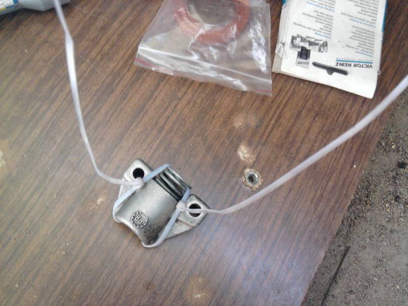

Peter.blr Опубликовано 7 января, 2013 Жалоба Поделиться Опубликовано 7 января, 2013 И правда. На 1,4 моторе необходимо снимать голову, т. к. распредвалы и голова прикручена одними и теми же болтами. Т.е. открутив распредвал голова уже тоже откручена. А на XU моторе (1,6-2,0) распредвал можно снять отдельно. Очень кратко опишу. 1. Выставляем ремень ГРМ на метки и снимаем его. 2. Снимаем распредвал, предварительно сняв провода, клапанную крышку, кутушку и т.д. (ВАЖНО: нужно пометить коромысла, чтоб их поставить при сборке на свое место!!!). 3. Достаем толкатели клапанов с шайбами (ВАЖНО: нужно пометить их, чтоб при сборке поставить на свое место!!!). 4. Рассухариваем клапана. Здесь нужно по-подробнее остановиться. Для того, чтоб клапан не провалился в поршневую, я использую верёвку. Через свечной колодец просовываю её в поршневую (нужно взять такую верёвку, чтоб не порвалась, не разлезлась), потом, включив 5-ю передачу, кручу за колесо до тех пор, пока поршень не упрётся в клапана. Благодаря верёвке клапан будет всё время поджат и не провалится вниз. Затем рассухариваем клапан. Здесь уже лучше взять (или купить) специальную приспособу - рассухариватель называется. Достаем сухарики, пружинки и собственно сам маслосъёмный колпачёк. Здесь тоже удобнее прибегнуть к помощи специальных плоскогубц-утконосов. Скорее всего колпачек стал пластиковым и развалится - это нормально. Главное потом весь мусор убрать. Ставим колпачёк. Здесь полезно всё держать в обильной смазке. И собираем всё в обратном порядке. Так же и с остальными целиндрами. Можно заодно и зазоры клапонов отрегулировать. Как-то так. Удачки. Ссылка на комментарий Поделиться на другие сайты Поделиться
Hottab Опубликовано 7 января, 2013 Жалоба Поделиться Опубликовано 7 января, 2013 (изменено) На 1,4 моторе необходимо снимать голову. на XU моторе (1,6-2,0) распредвал можно снять отдельно. Очень кратко опишу. ........ ВАЖНО: нужно пометить коромысла, чтоб их поставить при сборке на свое место!!!). 3. Достаем толкатели клапанов с шайбами (ВАЖНО: нужно пометить их, чтоб при сборке поставить на свое место!!!). Так какой двигатель ты описываешь? 1.4, где нужно снимать голову и нет шайб? 1.6 где нет коромысел? 1.8-2.0 16v где нет ни коромысел ни шайб? Либо 1.8 8v где нет коромысел?Просто для каждого двигателя свой алгоритм и свои тонкости. Изменено 7 января, 2013 пользователем Hottab Ссылка на комментарий Поделиться на другие сайты Поделиться
Peter.blr Опубликовано 7 января, 2013 Жалоба Поделиться Опубликовано 7 января, 2013 Ё-моё. Ты прав. Нет на XU моторе коромысел. Просто я забыл, как называются железяки, которыми распредвал прикручиваются... А тонкостии для каждого мотора я не описывал принципиально. Так как у каждого они свои. А смысол сей писанины был таков: как не позволить клапану провалиться в поршневую. Как-то так. Ссылка на комментарий Поделиться на другие сайты Поделиться
lavrusenko Опубликовано 7 января, 2013 Жалоба Поделиться Опубликовано 7 января, 2013 Peter.blr спасибо большое,буду пробовать. С веревкой здорово придумано. Ссылка на комментарий Поделиться на другие сайты Поделиться
