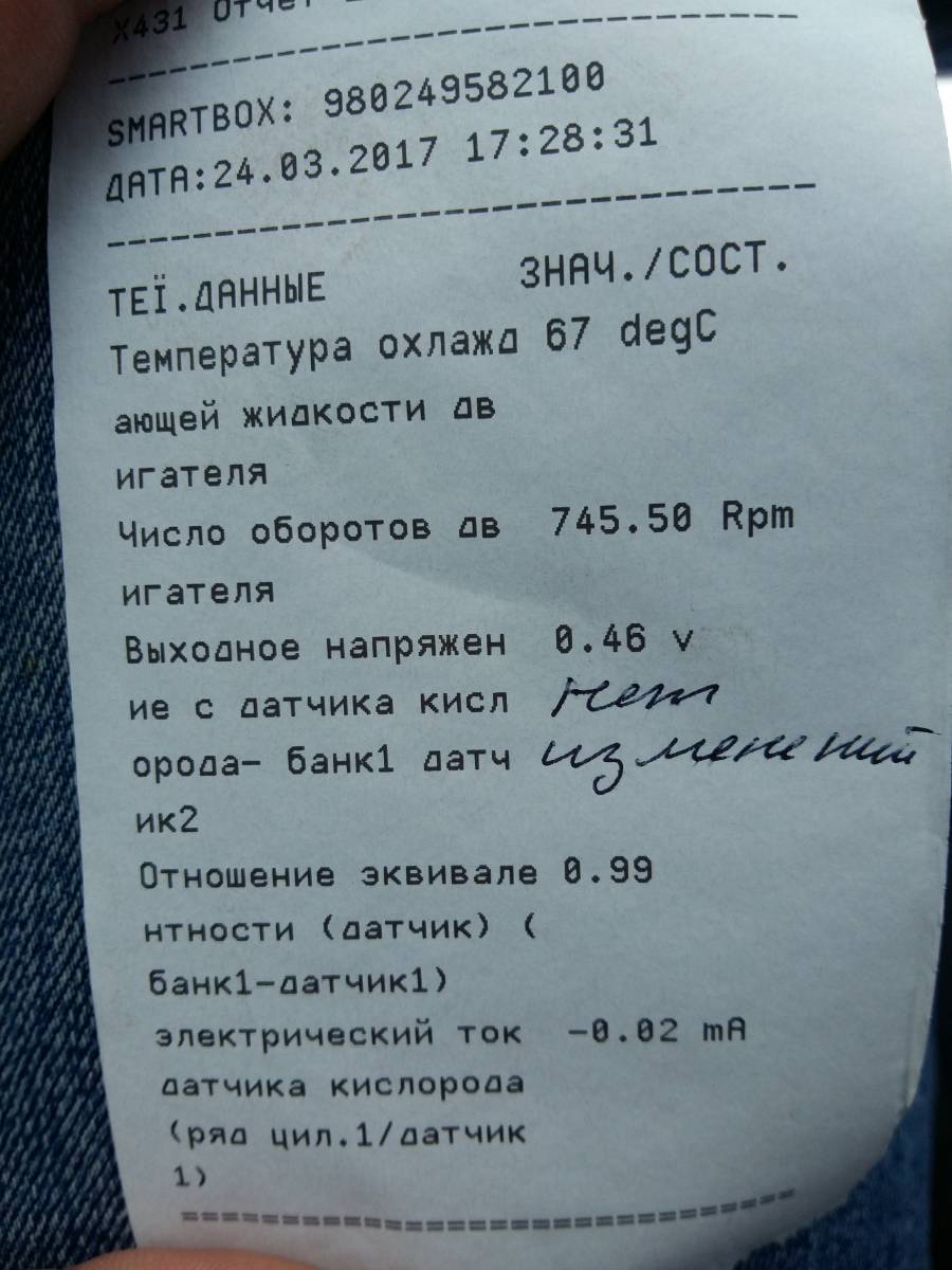

Поменял лямбду. Все вроде как стало хорошо. Только возник вопрос!! Должно ли менятся это напряжение напротив которого написано не меняется. Нужно ли делать адаптацию дросельной заслонки? Или это ни к чему
7 часов назад, pasha2064ex сказал:
должна меняться
0,48 V это температура не разогретой лямбды (или нет или не работает подогрев) должно быть примерно 0,6-0,7 в идеале
и лучше читать и смотреть параметры лучше не кассовым аппаратом а прогами хоть более или менее заточенными под авто
адаптация могла нет помочь но хуже ни кому не делала
Изменено пользователем vasilish
