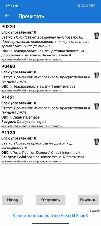

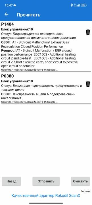

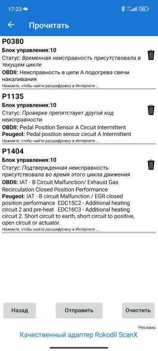

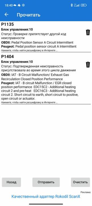

jugernault Опубликовано 29 августа, 2022 Жалоба Поделиться Опубликовано 29 августа, 2022 В 29.08.2022 в 09:01, Димыч. сказал: Фото трещины. Что случилось? Показать начала дергатся при разгоне,и переодически загорается чек,иногда выбивает р1421(каталик разрушен),а так же на постоянке р1135(педаль дроселя вроде как) p1404 егр и р0220(датчик положения дрос.заслонки). Но вот самое что интерестное дергатся начинает только на разгоне и через раз,так сказать через светофор два,потом нормально,а через некоторое время загорается ошибка по есп/абс на приборке и машина падает в аварию,едет дальше но без турбины,и дымить начинает Ссылка на комментарий Поделиться на другие сайты Поделиться
sergei.atlant1 Опубликовано 29 августа, 2022 Жалоба Поделиться Опубликовано 29 августа, 2022 (изменено) Да-а-а. Специалист нужен. Ну, в Гомеле у нас вроде бы как Димыч живёт. Может он и знает. А если компьютер пишет, что катализатор повреждён, то наверное скорее всего поврежден катализатор. Он это видимо как-то по разнице давления на входе и выходе должен определять. Катализатор если будет забит, то двигателю тяжело будет дышать. А если ему тяжело дышать, то и турбина будет плохо крутиться. Она-то выхлопными газами раскручивается. Я бы катализатор посмотрел, какой он внутри. Изменено 29 августа, 2022 пользователем sergei.atlant1 Ссылка на комментарий Поделиться на другие сайты Поделиться

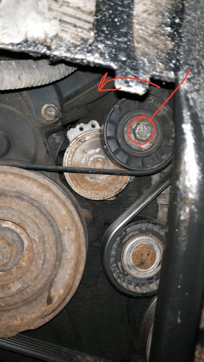

Dr.X Опубликовано 14 января, 2023 Жалоба Поделиться Опубликовано 14 января, 2023 Не могу ослабить ролик натяжной, вроде по мануалу просто поворачивать против часовой, он мог прикипеть или там такое мощное усилие или надо что-то ослабить? Ссылка на комментарий Поделиться на другие сайты Поделиться
Димыч. Опубликовано 14 января, 2023 Жалоба Поделиться Опубликовано 14 января, 2023 Нужно приложить усилие. Ссылка на комментарий Поделиться на другие сайты Поделиться
Marta Опубликовано 14 января, 2023 Жалоба Поделиться Опубликовано 14 января, 2023 В 14.01.2023 в 14:03, Dr.X сказал: вроде по мануалу просто поворачивать против часовой, Показать натяжной ролик закреплён на подпружиненном рычаге, и его надо отводить влево-вверх. Возможно в корпус с пружиной попала грязь - побрызгай ВД-40 Ссылка на комментарий Поделиться на другие сайты Поделиться
Dr.X Опубликовано 16 января, 2023 Жалоба Поделиться Опубликовано 16 января, 2023 Никак не поддаётся, планирую выкрутить болт крепления и попробовать снять. Получится? Ссылка на комментарий Поделиться на другие сайты Поделиться
Димыч. Опубликовано 16 января, 2023 Жалоба Поделиться Опубликовано 16 января, 2023 Не надо. Наверное не правильно ложитесь под машину... Ссылка на комментарий Поделиться на другие сайты Поделиться
sergei.atlant1 Опубликовано 16 января, 2023 Жалоба Поделиться Опубликовано 16 января, 2023 А мне кажется, что лучше снять и поменять на новый. Его чтобы ослабить не такое уж и большое усилие нужно. Если прикипел, то может уже нормально и не работать Может плохо натягивать ремень Ссылка на комментарий Поделиться на другие сайты Поделиться
Димыч. Опубликовано 16 января, 2023 Жалоба Поделиться Опубликовано 16 января, 2023 Усилие-то не большое, только если его не правильно прилагать, можно и не сдвинуть. Ссылка на комментарий Поделиться на другие сайты Поделиться
sergei.atlant1 Опубликовано 16 января, 2023 Жалоба Поделиться Опубликовано 16 января, 2023 А под машину обязательно ложиться? Его же можно и сверху через капот ослабить. Ссылка на комментарий Поделиться на другие сайты Поделиться
Димыч. Опубликовано 16 января, 2023 Жалоба Поделиться Опубликовано 16 января, 2023 Работать с роликом нужно со стороны колеса. Если не хватает усилий отвести ролик, то лучше всего лёжа. Ссылка на комментарий Поделиться на другие сайты Поделиться
Dr.X Опубликовано 17 января, 2023 Жалоба Поделиться Опубликовано 17 января, 2023 Да никак он не двигается, ни снизу, ни сверху, брызгал, обстукивал, весь двигатель шатается, а он даже ни на миллиметр, заклинил мёртво, нашел даже видео у человека 1:40 Ссылка на комментарий Поделиться на другие сайты Поделиться
Димыч. Опубликовано 17 января, 2023 Жалоба Поделиться Опубликовано 17 января, 2023 Если так закорело, проще срезать ремень и заменить натяжитель с ремнём. Не забыть проверитить обгонную муфту генератора. Ссылка на комментарий Поделиться на другие сайты Поделиться
Dr.X Опубликовано 27 января, 2023 Жалоба Поделиться Опубликовано 27 января, 2023 Подскажите в какую сторону откручивается болт крепления натяжителя? Ссылка на комментарий Поделиться на другие сайты Поделиться
Димыч. Опубликовано 27 января, 2023 Жалоба Поделиться Опубликовано 27 января, 2023 Против часовой откручивается. Шестигранник на 8. Ссылка на комментарий Поделиться на другие сайты Поделиться
sergei.atlant1 Опубликовано 27 января, 2023 Жалоба Поделиться Опубликовано 27 января, 2023 И там наверное закорело. Бывает так закареет, что непонятно-ты откручиваешь или наоборот закручиваешь. Ссылка на комментарий Поделиться на другие сайты Поделиться
Dr.X Опубликовано 28 января, 2023 Жалоба Поделиться Опубликовано 28 января, 2023 Спасибо за советы, всё получилось. Ссылка на комментарий Поделиться на другие сайты Поделиться

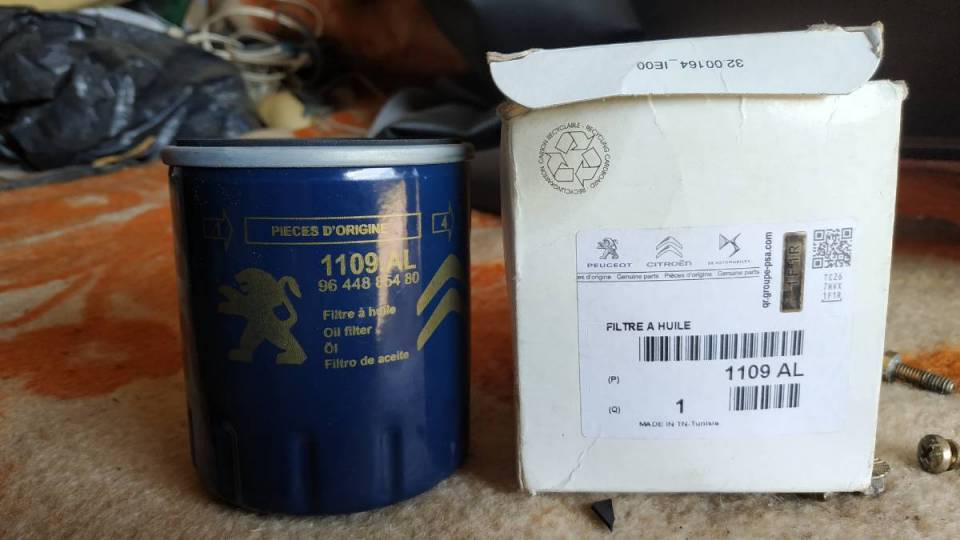

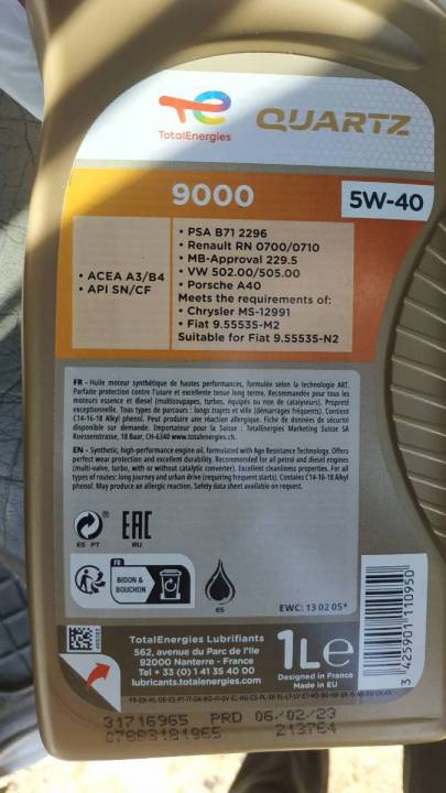

Dr.X Опубликовано 12 июля, 2023 Жалоба Поделиться Опубликовано 12 июля, 2023 (изменено) Собираюсь менять масло. Какой порядок действий? Какие подводные? Надо залить что-нибудь для очистки перед сменой? На первом фото масло которое я когда-то купил, 3л есть, на 2м фото фильтр, 3е и 4е масло которое теперь привезли. Еще у меня из под пробки капает масло, там наверное шайбу медную поменять надо, но какие у нее размеры подскажите. И еще по датчику масла вопросы, не показывает, думал заодно поменять, но так и не понял какой надо. Мотор 2,2 HDi 2003г. Изменено 12 июля, 2023 пользователем Dr.X Ссылка на комментарий Поделиться на другие сайты Поделиться
Gobod Опубликовано 14 июля, 2023 Жалоба Поделиться Опубликовано 14 июля, 2023 В 12.07.2023 в 16:58, Dr.X сказал: Собираюсь менять масло. Какой порядок действий? Какие подводные? Надо залить что-нибудь для очистки перед сменой? На первом фото масло которое я когда-то купил, 3л есть, на 2м фото фильтр, 3е и 4е масло которое теперь привезли. Еще у меня из под пробки капает масло, там наверное шайбу медную поменять надо, но какие у нее размеры подскажите. И еще по датчику масла вопросы, не показывает, думал заодно поменять, но так и не понял какой надо. Мотор 2,2 HDi 2003г. Показать Масло одно и то же, обновили этикетку просто, на датчик посмотри проводку и разъем, у меня поправили разъем и заработал, по моему мнению масляную систему лучше не мыть. Ссылка на комментарий Поделиться на другие сайты Поделиться

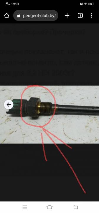

sergei.atlant1 Опубликовано 14 июля, 2023 Жалоба Поделиться Опубликовано 14 июля, 2023 В 12.07.2023 в 16:58, Dr.X сказал: И еще по датчику масла вопросы, не показывает, Показать А раньше показывал? Просто не с того не с сего перестал? Что на приборке? Прочерки? Ссылка на комментарий Поделиться на другие сайты Поделиться
Dr.X Опубликовано 18 июля, 2023 Жалоба Поделиться Опубликовано 18 июля, 2023 В 14.07.2023 в 20:15, sergei.atlant1 сказал: А раньше показывал? Просто не с того не с сего перестал? Что на приборке? Прочерки? Показать Да прочерки показывает, так и показывал, разъем перетыкал не помогло, сам датчик должен быть как картинке для 2.2 HDi 2003г? Значит алгоритм какой: открутить пробку, слить масло, открутить фильтр, закрутить новый фильтр, закрутить пробку, залить масло? Ссылка на комментарий Поделиться на другие сайты Поделиться
sergei.atlant1 Опубликовано 18 июля, 2023 Жалоба Поделиться Опубликовано 18 июля, 2023 По-моему масло сливать не надо. У меня двигатель 2.2 и он стоит так, что его нужно просто выкрутить вверх. За этот болт Ссылка на комментарий Поделиться на другие сайты Поделиться
sergei.atlant1 Опубликовано 18 июля, 2023 Жалоба Поделиться Опубликовано 18 июля, 2023 В 18.07.2023 в 15:25, Dr.X сказал: сам датчик должен быть как картинке для 2.2 HDi 2003г? Показать Я не знаю какой он должен быть. Ни разу его не доставал. Возможно, что на разные двигатели он может иметь разную форму (не могу точно сказать). Можно просто пройтись по сайтам бэушных запчастей и искать датчик для 2.2 дизеля. Но вы не торопитесь сразу менять. Я когда масло поменял, у меня тоже стали прочерки вместо кубиков показывать. Я заметил, что у меня уровень масла немножко выше максимальной отметки. Откачал масла через щуп грамм 100 и он начал нормально показывать. Бывает иногда прочерки показывает, когда машина под наклоном стоит. Проверьте уровень масла по щупу Ссылка на комментарий Поделиться на другие сайты Поделиться
