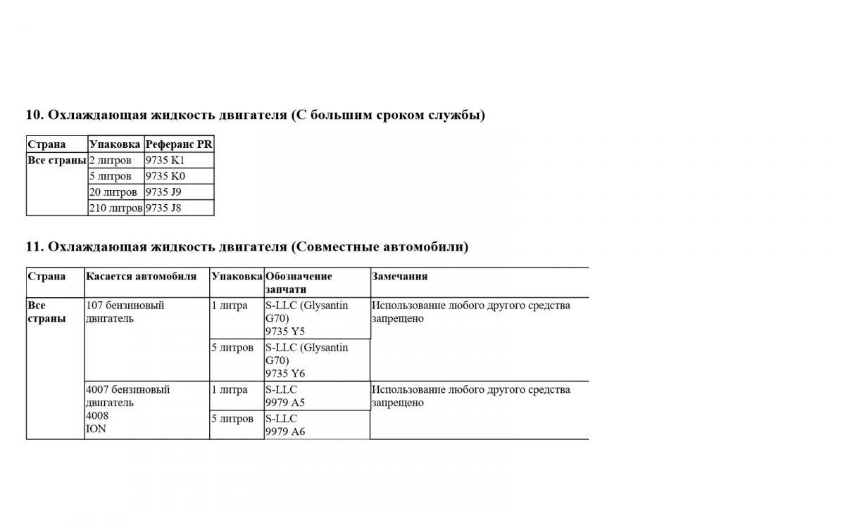

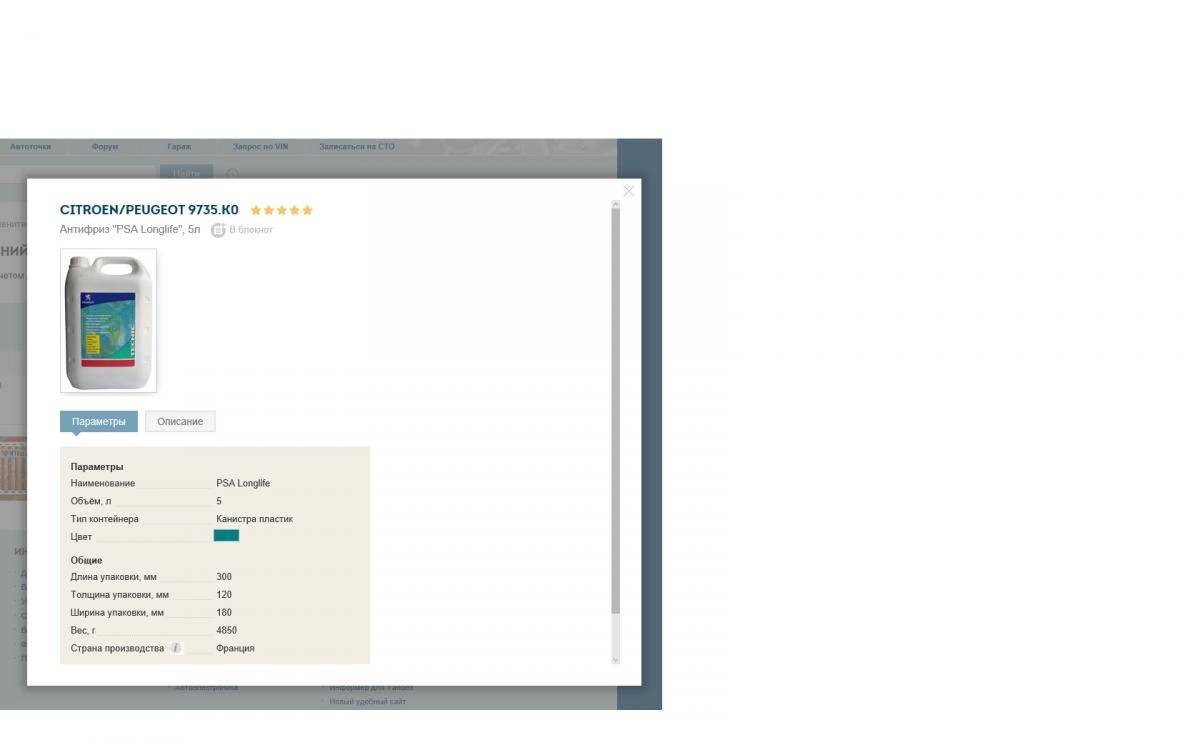

zag Опубликовано 11 мая, 2016 Жалоба Поделиться Опубликовано 11 мая, 2016 Всем, здравствовать! Такой вопрос, какой антифриз у нас? По сервисбоксу выдает 9735 K0. Судя по эксисту - он сине-зеленый А у меня залит красный. Надо бы чуть долить, а лучше поменять... Ссылка на комментарий Поделиться на другие сайты Поделиться

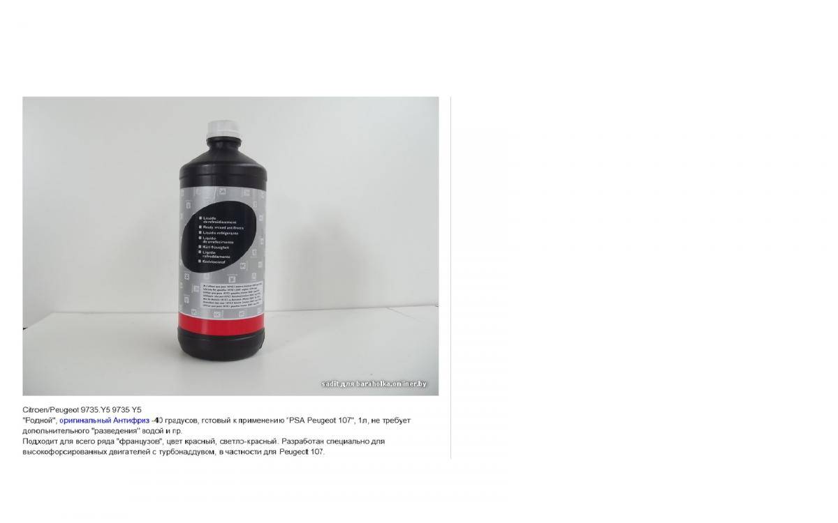

Модератор DJ BASS Опубликовано 11 мая, 2016 Модератор Жалоба Поделиться Опубликовано 11 мая, 2016 У меня сине-зелёный. Для тебя надо красный, если изначально был красный: 9735Y5 - 1 литр 9735Y6 - 5 литров. Ссылка на комментарий Поделиться на другие сайты Поделиться
zag Опубликовано 12 мая, 2016 Жалоба Поделиться Опубликовано 12 мая, 2016 Спасибо! Это антифриз для 107 - он там специальный какой то. Вы уверены, что это то что надо? Ссылка на комментарий Поделиться на другие сайты Поделиться
Димыч. Опубликовано 12 мая, 2016 Жалоба Поделиться Опубликовано 12 мая, 2016 Для какой машины ищите антифриз? 3008? И с каким двигателем? При чём тут 107? Ссылка на комментарий Поделиться на другие сайты Поделиться
zag Опубликовано 12 мая, 2016 Жалоба Поделиться Опубликовано 12 мая, 2016 Как бы тема по 3008))) Мотор 9HR, но это без разницы... Во все моторы, кроме бензиновых 107 / 4007 / 4008 - заливается сине-зеленый (см. скрин из сервисбокса). У меня залит красный. Предложенный DJ BASS вариант предназначен именно для бензинового 107 (опять см. скрин). Можно ли лить его мне, или есть еще какие оригинальные красные антифризы для пежо? Ссылка на комментарий Поделиться на другие сайты Поделиться
Димыч. Опубликовано 12 мая, 2016 Жалоба Поделиться Опубликовано 12 мая, 2016 Пежо не использовала на СВОИХ моторах красный антифриз. Предыдущий хозяин мог залить по совету добрых людей. Ссылка на комментарий Поделиться на другие сайты Поделиться
zag Опубликовано 12 мая, 2016 Жалоба Поделиться Опубликовано 12 мая, 2016 ПСА использует, на своих моторах, красный антифриз. Предложенный уважаемым DJ BASS вариант - будет, именно, красным. Вопрос: действительно ли он подходит для всего ряда моторов??? или купить его, долить и не заморачиваться)) Ссылка на комментарий Поделиться на другие сайты Поделиться
Димыч. Опубликовано 12 мая, 2016 Жалоба Поделиться Опубликовано 12 мая, 2016 Если речь о 3008, то там СВОЙ только дизель. В бензинку красный льётся, по допускам BMW. Ссылка на комментарий Поделиться на другие сайты Поделиться
Модератор DJ BASS Опубликовано 12 мая, 2016 Модератор Жалоба Поделиться Опубликовано 12 мая, 2016 zag, вопрос в оригинальности антифриза красного цвета, залитого ранее. Если это оригинал, то будет именно тот, что указал выше Ссылка на комментарий Поделиться на другие сайты Поделиться
