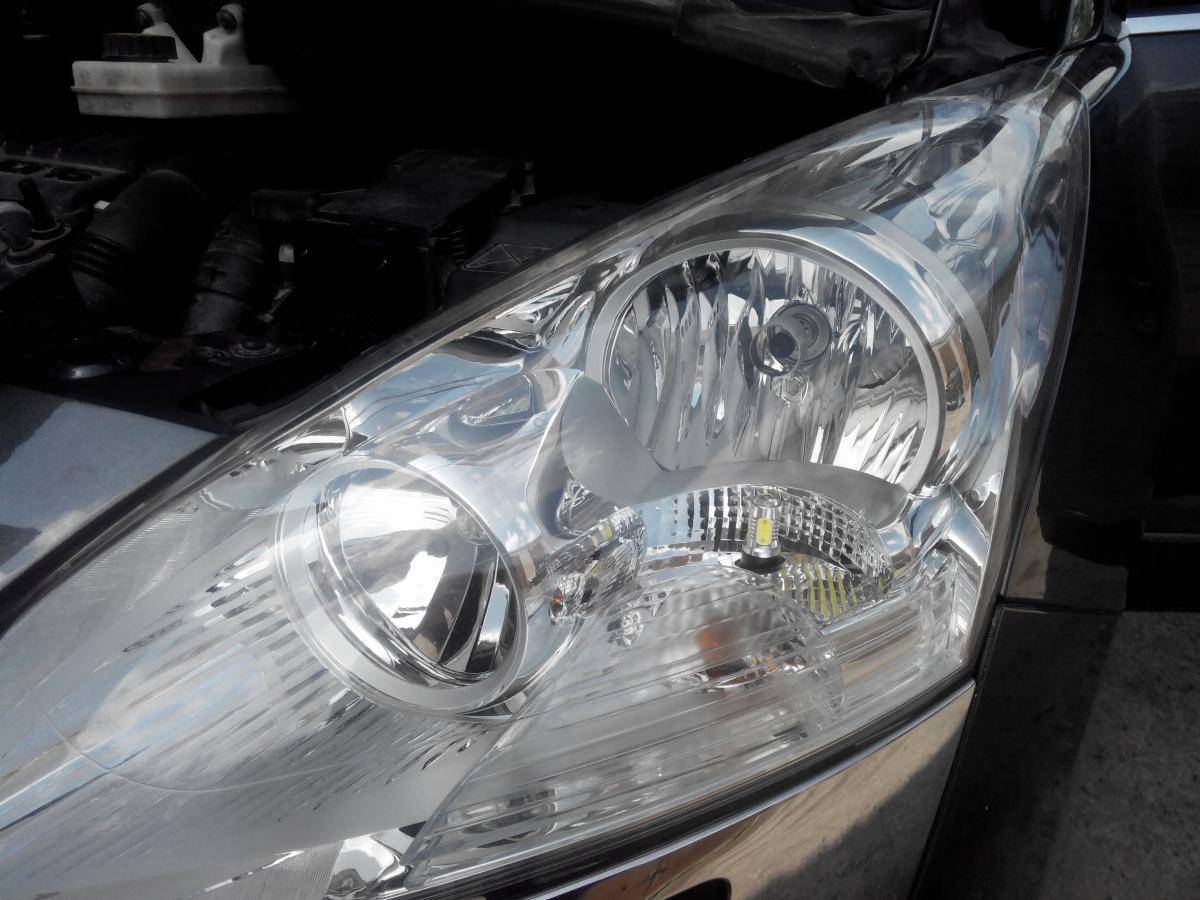

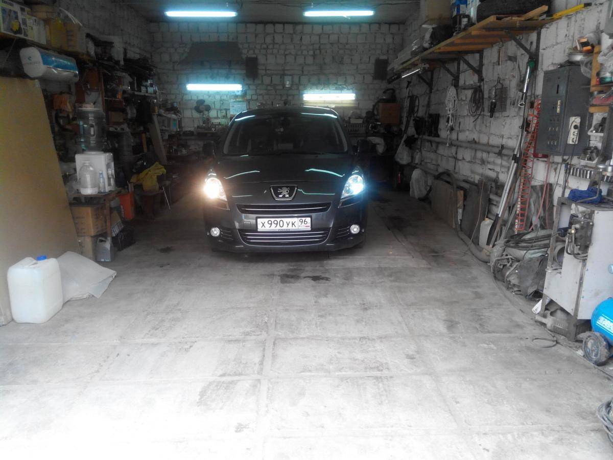

Gor57 Опубликовано 29 июня, 2014 Жалоба Поделиться Опубликовано 29 июня, 2014 Для ByZoNe Сегодня поставил для сравнения светодиодную, вот так выглядит. Яркость немного пониже, но если учитывать цену и срок службы, то я думаю, смысл есть. Пришли без патронов, но я зимой покупал оригинал, потому патроны остались. Ссылка на комментарий Поделиться на другие сайты Поделиться

ByZoNe Опубликовано 30 июня, 2014 Автор Жалоба Поделиться Опубликовано 30 июня, 2014 Кто-то уже писал на форуме, просто повторюсь! не надо ничего разбирать .. Без проблем, делайте так. Я после того как в 407 пыже так себе плафон сломал, то больше не хочу )) И 5008 пришла с отломанным плафоном. Сегодня поставил для сравнения светодиодную, вот так выглядит. Отлично. Надо заказывать. Ссылка на комментарий Поделиться на другие сайты Поделиться
