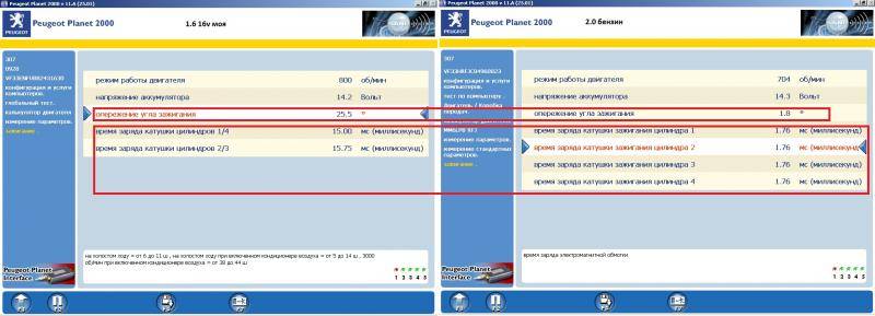

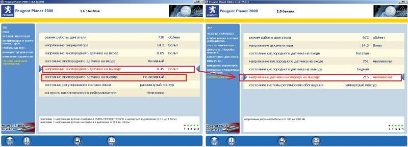

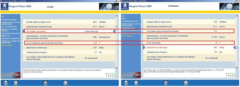

Добрый день!Сравнил через PP2000 параметры моей 1.6 и бензинки 2.0, к сожалению не нашел машинку с таким же двигателем как и у меня.
1) Опережение угла зажигания на 2.0 - 1.8 градуса, на моей 1.6 - 25.5 на ХХ
2) Время зарядки катушки зажигания на 2.0 1.76мс (на каждый целиндр), на моей по 15мс на каждые два цилиндра (а должно быть 2 - 4 мс, если конечно программа не врет)
3) Напряжение на выходе датчика О2 на 2.0 215 милливольт (периодически изменяется в допустимых пределах), на моей 450 милливольт (но значение не меняется вообще, и состояние датчика неактивный)
Слайды сравнения если кому интересно прикрепил

надо же понимать что вы смотрите и что сравниваете, а то эти самолечения приводят знаете к чему... вторая лямбда к троению никаким боком, она диагностическая (контролирует работу катализатора), ее значения рабочей и должны быть постоянными на пежо в пределах 0,42-0,5 вольта...если уж на то полшло то внимание нужно было уделять первому лямбда зонду, значения которого должны изменяться от 0.1 до 1 вольта (но и тут есть свои тонкости, досканально ее работоспособность можно определить осцилографом)
по показаниям времени заряда катушки на 1,6 зачастую показывает 15 мс, но и это опять же не говорит о ее работоспособности, потому как это не показывает какая там искра...
по дроссельной ваши показания похожи на правду...
Спасибо большое ответ. Я только одного не понимаю во-первых, почему на пежо 2.0 значение лямды на выходе меняются в зависимости от нажатия педали газа, а у меня постоянно 450 милливольт? Во-вторых, как нижняя лямда тогда передает сигнал о "загажености" выхлопных газов если у нее значение напряжения всегда постоянное?
Если я правильно понимаю нижний зонд отвечает за ошибку Catalitic Converter fault, а верхний за Antipollution fault.

Немного был не прав! Второй лямда зонд рабочий, он стал в активный режим когда я проехал метров 500, и начали меняться параметры в пределах допустимах норм.
