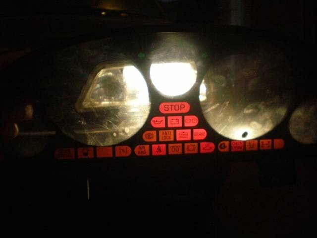

здравствуйте. Начала загораться лампа на приборке. На фото нижний ряд вторая справа, как будто мосты на ней нарисованы. То тускло, то ярче, в процессе езды меняется. Что за она?
Уточнение, машина по вину была полноприводная, но ко мне уже пришла моно. 1994 год, 2.0 бенз. В мануале этой лампы не описано.

так езди и не парься. коробка заменена точно, а провод на датчик может где обрезаный болтается, вода попадает, есть контакт вот и загорается лампа
У тебя под стрекозой (повороты/свет) нет второго переключателя. На некоторых стоит там регулировка яркости панели и включение ПТФ. Выглядит как стрекоза, только короткая
Это лампа называется "блокировка межосевого дифференциала", включается при подключении второго моста (полного привода)
