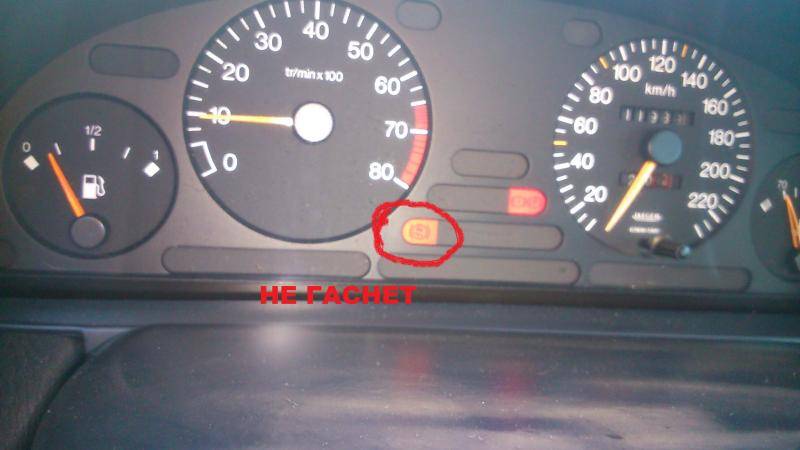

the__spark Опубликовано 29 марта, 2014 Жалоба Поделиться Опубликовано 29 марта, 2014 (изменено) В общем, дело вот в чем, машина стояла 2 дня на домкрате( кое-какой косметический ремонт). Сегодня завожу первый раз за 2 дня и на панели не гаснет вот эта лампа. Помогите кто сталкивался. Изменено 29 марта, 2014 пользователем the__spark Ссылка на комментарий Поделиться на другие сайты Поделиться
Asker Опубликовано 30 марта, 2014 Жалоба Поделиться Опубликовано 30 марта, 2014 Уровень тормозной жидкости, либо датчик износа колодок Ссылка на комментарий Поделиться на другие сайты Поделиться
the__spark Опубликовано 30 марта, 2014 Жалоба Поделиться Опубликовано 30 марта, 2014 Уже погасла. Ссылка на комментарий Поделиться на другие сайты Поделиться
GmShaman Опубликовано 3 апреля, 2014 Жалоба Поделиться Опубликовано 3 апреля, 2014 Уровень тормозной жидкости, либо датчик износа колодокЭто Это ABS ругалось, если уровень тормазухи мал то горит лампа от ручника. Ссылка на комментарий Поделиться на другие сайты Поделиться

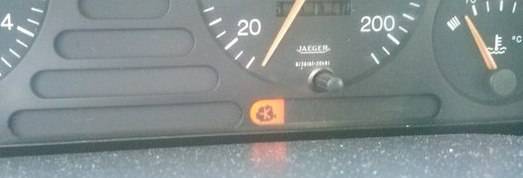

Zheka_28 Опубликовано 29 мая, 2014 Жалоба Поделиться Опубликовано 29 мая, 2014 (изменено) Подскажите что это лампочка значит?? у меня вообщем такая ситуация......при повороте ключа во второе положение эта лампочка загорается тускло и при это насос работает и не останавливается.....пару раз ключ повернешь туда сюда....и тогда лампочка загорается ярко и насос покачает и перестает(как и должен) но машина все равно не заводится ..... стартер крутит как сумасшедший а толку ноль.....повыключаешь\включаешь зажигание и заведется. что это может быть??? может с фильтром проблемы или со свечами?? или это что серьезней? когда машину заведешь эта лампочка горит минуту может и тухнет. Изменено 29 мая, 2014 пользователем Zheka_28 Ссылка на комментарий Поделиться на другие сайты Поделиться
litva1111 Опубликовано 29 мая, 2014 Жалоба Поделиться Опубликовано 29 мая, 2014 Это, загорелась ошибка двигателя...Лучше съездить на диагностику... Ссылка на комментарий Поделиться на другие сайты Поделиться
Zheka_28 Опубликовано 29 мая, 2014 Жалоба Поделиться Опубликовано 29 мая, 2014 спасибо Ссылка на комментарий Поделиться на другие сайты Поделиться
student9191@list.ru Опубликовано 29 мая, 2014 Жалоба Поделиться Опубликовано 29 мая, 2014 было такое,и в теме писал,никто толком не помог,решили проблему сами,есть мануал распичатанный как читать и снимать самому ошибки,у нас была ошибка на впускной коллектор,сняли ошибку на это т.к писало эту ошибку,а потом загорелась снова,оказалось что замыкал провод непомню какой но он замыкал и выбивал предохранитель и писало ошибку.лампочка то гасла то опять загаралась.есть возможность помочь и решить проблему,под капотом слева на крыле коробочка есть там фишки,и одна из них должна быть двух фазной ну с выходами 2мя. могу дать номер позвони решим,договоримся)по фото видно такая же как и нас авто))) Ссылка на комментарий Поделиться на другие сайты Поделиться
litva1111 Опубликовано 29 мая, 2014 Жалоба Поделиться Опубликовано 29 мая, 2014 Это у тебя провод замыкал ,А у человека может по серьёзней проблема,ошибка может загораться много на что. Ссылка на комментарий Поделиться на другие сайты Поделиться
student9191@list.ru Опубликовано 29 мая, 2014 Жалоба Поделиться Опубликовано 29 мая, 2014 это понятно,я рассказал два варианта,как было у меня,это может и впускной коллектор,у меня есть мануал по ошибкам,можно проверить и снять! Ссылка на комментарий Поделиться на другие сайты Поделиться
Zheka_28 Опубликовано 29 мая, 2014 Жалоба Поделиться Опубликовано 29 мая, 2014 у меня вообщем такая ситуация......при повороте ключа во второе положение эта лампочка загорается тускло и при это насос работает и не останавливается.....пару раз ключ повернешь туда сюда....и тогда лампочка загорается ярко и насос покачает и перестает(как и должен) но машина все равно не заводится ..... стартер крутит как сумасшедший а толку ноль.....повыключаешь\включаешь зажигание и заведется. что это может быть??? может с фильтром проблемы или со свечами?? или это что серьезней? Ссылка на комментарий Поделиться на другие сайты Поделиться
litva1111 Опубликовано 29 мая, 2014 Жалоба Поделиться Опубликовано 29 мая, 2014 Скорей всего реле насоса приходит,а какой год и объем? Ссылка на комментарий Поделиться на другие сайты Поделиться
Zheka_28 Опубликовано 29 мая, 2014 Жалоба Поделиться Опубликовано 29 мая, 2014 92 после рестайлинга 1.6 бензин Ссылка на комментарий Поделиться на другие сайты Поделиться
student9191@list.ru Опубликовано 29 мая, 2014 Жалоба Поделиться Опубликовано 29 мая, 2014 проверь провода чтоб не было замыканий,предохранители,а вообще попробуй отключи аккум на пару часов,так тож снимают ошибки,мот пропадет.скорее всего что то то с впускным коллектором?ошибка появляеться и не заводиться) Ссылка на комментарий Поделиться на другие сайты Поделиться
Zheka_28 Опубликовано 29 мая, 2014 Жалоба Поделиться Опубликовано 29 мая, 2014 проверь провода чтоб не было замыканий,предохранители,а вообще попробуй отключи аккум на пару часов,так тож снимают ошибки,мот пропадет.скорее всего что то то с впускным коллектором?ошибка появляеться и не заводиться) меня не столько ошибка беспокоит а то что машину приходиться по минут 10 заводить) Ссылка на комментарий Поделиться на другие сайты Поделиться
student9191@list.ru Опубликовано 29 мая, 2014 Жалоба Поделиться Опубликовано 29 мая, 2014 ну снятие пожет помочь. Ссылка на комментарий Поделиться на другие сайты Поделиться
litva1111 Опубликовано 29 мая, 2014 Жалоба Поделиться Опубликовано 29 мая, 2014 Есть там такая фишка под капотом ,справа в низу как стоишь лицом к капоту ,очень низко расположена, к ней идет жгут проводов прямо к кузову.Это реле и есть,там окисляються контакты,либо оно полностью ложиться.Оно на 12 толи 15 ножек ,точно не помню. Ссылка на комментарий Поделиться на другие сайты Поделиться
