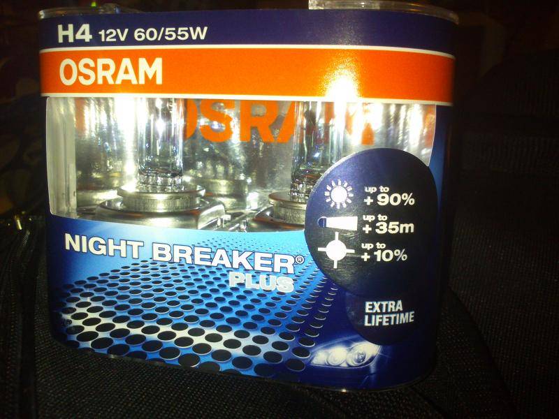

У меня 2-ламповая, пока вполне устраивает (хоть и не настроена правая фара как нужно, пока), но на днях приедут лампы
+90% Osram H4 Night Breaker Plus
Должно быть вери гуд. :)

ЗЫ Приехали лампы сегодня, отпишусь потом о впечатлениях :)
post-30356-0-79034200-1382544536_thumb.j
Да, отпишись... Я тут думаю се замутить такие лампы (с улучшенной светоотдачей).
