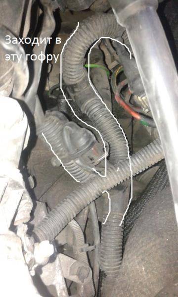

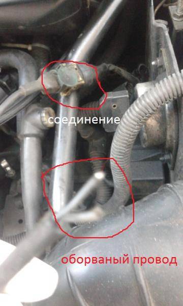

Maxim405 Опубликовано 13 октября, 2013 Жалоба Поделиться Опубликовано 13 октября, 2013 Ребята, помогитепежо 405 1993 года рестайл дизель 1. Нашел оборванный провод, не имею понятия куда его на место присоединить(рис.1) один его конец заходит в штекер желтого цвета и потом уходит в гофру (на 2-ом фото)2. Также не могу понять почему машина на холодную заводится без проблем, на горячую не заводится, это наверное стартер, или может проблема связана с этим проводом Ссылка на комментарий Поделиться на другие сайты Поделиться
Etatsnis Опубликовано 13 октября, 2013 Жалоба Поделиться Опубликовано 13 октября, 2013 (изменено) не хочу тебя пугать или расстраивать, но обычно (99%) случаев это последствия износа плунжерной пары в ТНВД. проверь на горячую: на ТНВД положи холодную мокрую тряпку, охлади его в общем. если заведётся - значит я прав. по проводу. у меня 96-й год тот же видимо дизель (трактор-атмосферник) проводов оборванно-обрезанных-вникуда идущих уйма. едет, заводится. он наверное и вообще без проводов поедет. такой это мотор, если живой одно что проверь не идут ли на него токи какие-нибудь (на холодной машине, на горячей, при старте, при включении задней передачи, фар, поворотов - в общем все варианты проверь на всякий, чтоб знал) и заизолируй его получше, а то думаешь "пустой провод", пускай висит себе, а он раз и коротнул что-нибудь в самый неподходящий момент З.Ы. напугать напугал, а спросить забыл. а как не заводится? не крутит или маслает но не схватывает? Изменено 13 октября, 2013 пользователем Etatsnis Ссылка на комментарий Поделиться на другие сайты Поделиться
