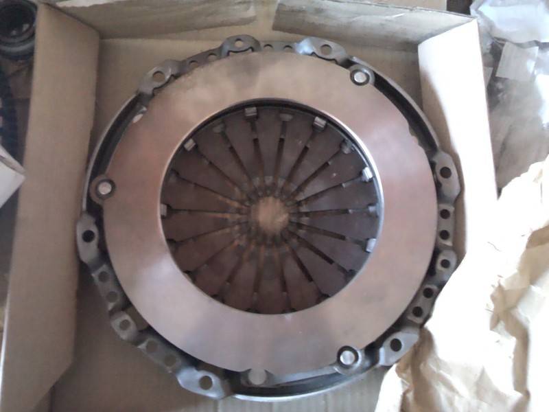

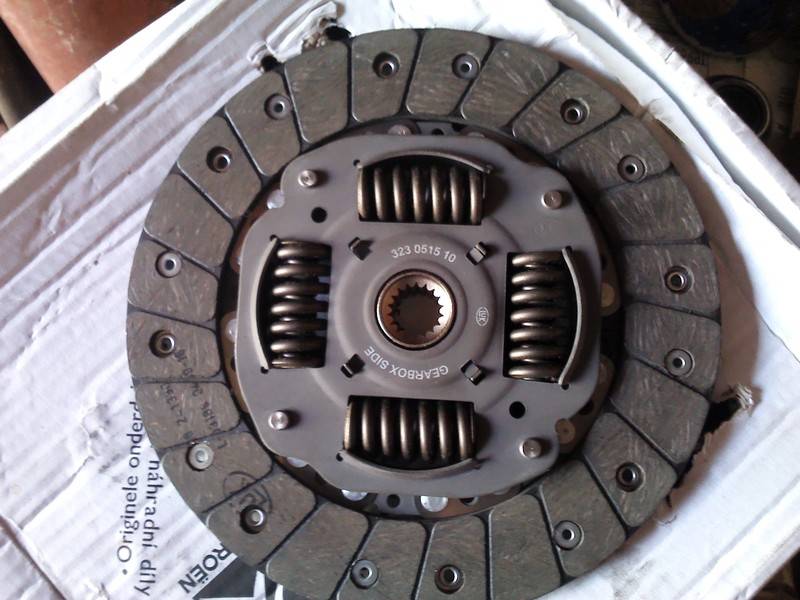

Пришло вчера сцепление, заказывал на эксзисте 2052N5. Все вроде в комплекте, но сегодня при установке возникла проблема. Может кто подскажет-берем маховик post-5758-0-64375800-1336151366_thumb.jp вставляем в него (не знаю как назвать) "диск" post-5758-0-50292900-1336151453_thumb.jp и закрываем крышкой post-5758-0-21517000-1336151496_thumb.jp . Так вот-"диск" должен зажиматься крышкой и пока не одет на вал двигаться только относительно вала-вверх вниз, у меня же он вообще не прижиается и телепается там во всех! направлениях. На старом сцеплении он прижат. Так вот-может кто визуально отличит-что не из моего комплекта? Или вообще-что не так? подозреваю что маховик имеет слишком глубокую выемку. Мотор 2,0HDI 107л.с. post-5758-0-23206300-1336151854_thumb.jp
Вот посмотри в ПОСТЕ, что мне пришло... Всё стало и работает... Изменено пользователем Don
Не знаю кто поставщик у экзиста-но свое 2052N5 я вернул. Врядли они его повезут производителю, уж очень упирались, пытались втюхать. Взял валео. Так что кто будет брать в ближайшее время "оригинал" на экзисте-не поленитесь попробовать собрать комплект при них. С валео вопросов никаках, только оно тяжелее, да выжимной у них SKF (и тоже пластиковый).
