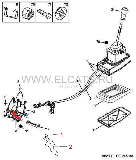

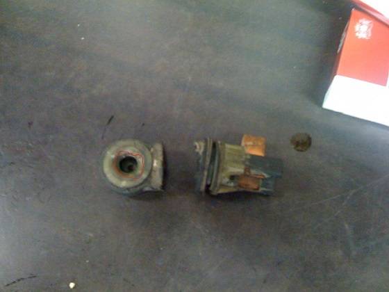

Игорь555 Опубликовано 22 ноября, 2015 Жалоба Поделиться Опубликовано 22 ноября, 2015 Слетел трос переключения передачи (на фото похожий, не мой, поломанный), разболталось крепление (выделено красным) ставлю на место, сначала 5 км можно было проехать, сейчас и 500 метров не проедешь, слетает, даже если кусок резины подкладывать между шарниром 2 и креплением 1 . Кто сталкивался? Можно ли отсоединить крепление 1 от троса передач (тогда можно чтонить похимичить с ним)? Или может кто как решал эту проблему? (трос менять крайнее и недешевое дело) с моим OPR 11616 пишут кулису целиком под замену... Ссылка на комментарий Поделиться на другие сайты Поделиться
Игорь555 Опубликовано 23 ноября, 2015 Жалоба Поделиться Опубликовано 23 ноября, 2015 Вчера копался и обратил внимание, что сильно шатается платформа с рычагами на коробке (выделена красным на фото, внизу нарисована под №2, как правильно называется хз) и коллективно было установлено (после потребления жидкости, развивающей мышление), что причиной слетания головы троса с рычага 2 на фото могло быть расшатанная платформа (№2 на 1 рис), которая при дальнем ходе рычага (2 и 4 передача) верхней частью наклонялась в сторону салона (№2 на рис 2, нормальное положение №1) , в связи с чем вопрос - может кто сталкивался с такой проблемой и знает как на место поставить эту платформу (или может не в ней дело) Ссылка на комментарий Поделиться на другие сайты Поделиться
VASALEX Опубликовано 23 ноября, 2015 Жалоба Поделиться Опубликовано 23 ноября, 2015 Сталкивался)) На служебной рено трафик таже хрень.На сервисе поменяли трос на новый,проехал около 1200 км и опять стал слетать.Платформа тоже болтается,сказали что внутри подшипник вроде игольчатый разбит немного.Подшипник не так дорого стоит как его замена(вроде как коробку снимать) Я двумя хомутами стяжками зафиксировал.Можешь так поробовать.Главное не перетяни стяжки(оставь немного свободы) Ссылка на комментарий Поделиться на другие сайты Поделиться
Liutttas Опубликовано 23 ноября, 2015 Жалоба Поделиться Опубликовано 23 ноября, 2015 На трафик там совсем всё по другому, даже не похоже. Ссылка на комментарий Поделиться на другие сайты Поделиться
PAK Опубликовано 27 ноября, 2015 Жалоба Поделиться Опубликовано 27 ноября, 2015 Я новый трос ставил, отдельно эти фишки не продаются (по крайней мере раньше не продавались). Ссылка на комментарий Поделиться на другие сайты Поделиться
Игорь555 Опубликовано 3 декабря, 2015 Жалоба Поделиться Опубликовано 3 декабря, 2015 Сначала думал кулису менять придётся, но после того, как вечер пораскручивал всю эту систему и всю пролазил было установлено, что трос внутри трубки перекрутился немного и голова под углом была перекручена и поэтому слетала. Покрутив её влево вправо трос внутри трубки прокрутился на место Ссылка на комментарий Поделиться на другие сайты Поделиться
