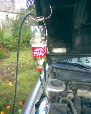

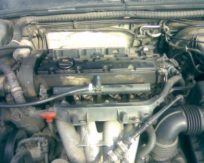

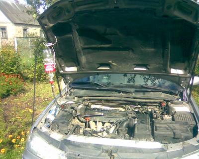

Shurikas Опубликовано 20 сентября, 2010 Жалоба Поделиться Опубликовано 20 сентября, 2010 (изменено) Согласен, но сидушку снимать-визиться поищу предохранитель.Саш.... :D че так на литовский манер . Ты эта... ты стукнись в Личку у Цитрины или Дайверу по поводу предохранителя.... помогут однозначно. Сам бы с удовольствием подсказал...но бог миловал....не знаю.... Да я просто отключил разъем под сидением. Помыл я таки свою машинку WYNN`S ом. Пока не успел оценить разницу, позже отпишусь. А пока выкладываю фото девайса, который сконструировал для промывки. Снято мобильным тел. так что сильно не ругайте Замечу, что перед этим звонил в контору, которая то же моет систему Винсом, но мне отказали. Т.к. у меня нет обратки, так и не понял в чем прикол. Свечи поленился менять, хотя в инете советуют. Поюзаю тачку, отпишусь. Изменено 20 сентября, 2010 пользователем Shurikas Ссылка на комментарий Поделиться на другие сайты Поделиться

Shurikas Опубликовано 20 сентября, 2010 Жалоба Поделиться Опубликовано 20 сентября, 2010 ... Помыл я таки свою машинку WYNN`S ом. ...режимы промывки(в смысле обороты)какие? или только на ХХ работал мотор? Ну как и советовали. Прим. 20 мин. на ХХ потом 20 мин. машинка постояла. И остатки жидкости спалил на 2000 тыщах. Похоже надо 2 баки брать, т.к. большой расход. На 2000 тыщах машина проработала меньше 20 мин. Да, при второй промывке из трубы валил беловатый дымок, но не долго. Ссылка на комментарий Поделиться на другие сайты Поделиться

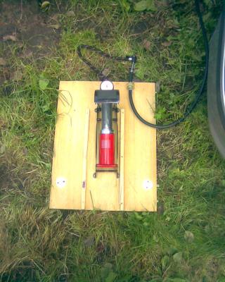

Shurikas Опубликовано 20 сентября, 2010 Жалоба Поделиться Опубликовано 20 сентября, 2010 Лихо придумал Ну придумал не я Всё из инета взял. Правда из за отсутствия автокомпрессора (не стал покупать ради промывки) пришлось применить насос. Что в принципе то же самое, только пришлось шланг подлиннее покупать. Больше всего боялся, что бы эта система не взорвалась Но всё обошлось, конструкция достаточно прочная, ни капельки не пролилось. Пару раз пришлось давление поддерживать насосом. Ссылка на комментарий Поделиться на другие сайты Поделиться
Zholtykot Опубликовано 20 сентября, 2010 Жалоба Поделиться Опубликовано 20 сентября, 2010 Пару раз пришлось давление поддерживать насосом.те же 4 килограмма? Ссылка на комментарий Поделиться на другие сайты Поделиться
Shurikas Опубликовано 20 сентября, 2010 Жалоба Поделиться Опубликовано 20 сентября, 2010 (изменено) Пару раз пришлось давление поддерживать насосом.те же 4 килограмма? Накачивал до 4 прим. потом пока чай, кофе падало до 3,2 тогда подкачивал. Разницы не заметил. Сказать, что кардинально всё поменялось будет не правда. Проехал совсем не много. От дачи до дома 26 км. Одно могу точно сказать, ХХ каменно стоят на 750. Расход и все остальное оценю позже, да "чек" у меня горит, надо как то скинуть, тогда более адекватно оценю ситуацию. Изменено 20 сентября, 2010 пользователем Shurikas Ссылка на комментарий Поделиться на другие сайты Поделиться
