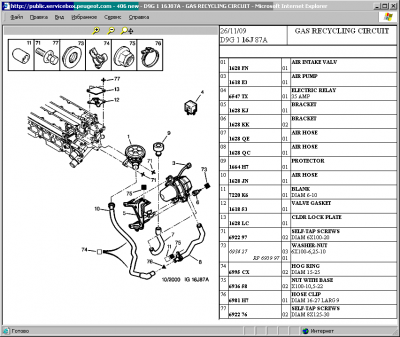

Master0 Опубликовано 25 февраля, 2010 Жалоба Поделиться Опубликовано 25 февраля, 2010 В общем, за последнюю неделю-полторы переодически приходится слышать странные звуки. Явно доносятся из района переднего левого колеса. Этакое похрюкивание/небольшое скрежетание, как будто пропеллер подглючивает/умирает... Или какая-то система негерметична и ее содержимое потиху выходит с характерным "почихиванием"(но тогда слишком уж долго выходит...). Слышно все это в принципе сразу, после заводки. Заехал вечером на яму - звуки издаются навскидку прямо снизу из-под бампера, аккурат перед колесом. Посветили туда - там что-то типа толстой трубки/кожуха и какой-то пластмассовый корпус возможно с вентилем внутри. Кто в курсе, что за штуковина там находится? Или ткните линком, если проблема уже обсуждалась... Хотелось бы разобраться. Благодарю! Ссылка на комментарий Поделиться на другие сайты Поделиться
Zholtykot Опубликовано 25 февраля, 2010 Жалоба Поделиться Опубликовано 25 февраля, 2010 В общем, за последнюю неделю-полторы переодически приходится слышать странные звуки. Явно доносятся из района переднего левого колеса. Этакое похрюкивание/небольшое скрежетание, как будто пропеллер подглючивает/умирает... Или какая-то система негерметична и ее содержимое потиху выходит с характерным "почихиванием"(но тогда слишком уж долго выходит...). Слышно все это в принципе сразу, после заводки. Заехал вечером на яму - звуки издаются навскидку прямо снизу из-под бампера, аккурат перед колесом. Посветили туда - там что-то типа толстой трубки/кожуха и какой-то пластмассовый корпус возможно с вентилем внутри. Кто в курсе, что за штуковина там находится? Или ткните линком, если проблема уже обсуждалась... Хотелось бы разобраться. Благодарю! Там находится вентилятор продувки.У меня данный девайс "лег" по осени. Пока холодно заниматься. Менять надо. Не знаю, но говорят в столице данную штукенцию можно найти за сотку. з.ы.:Перебирайся в "нашу" тему 2,2 Ссылка на комментарий Поделиться на другие сайты Поделиться
beerkut Опубликовано 26 февраля, 2010 Жалоба Поделиться Опубликовано 26 февраля, 2010 в приниципее можно и не менять, а просто скинуть "коннектор"... этот вентиляторчик что живой, что дохлый особой роли играть не будет.... но когда работает машиа едет приятнее...... Ссылка на комментарий Поделиться на другие сайты Поделиться
Master0 Опубликовано 26 февраля, 2010 Жалоба Поделиться Опубликовано 26 февраля, 2010 Zholtykot Привет, спасибо за ответ! Я-то смотрю, что куда-то туда воздуховод уходит... Так а что, в других моторах такой системы активной продувки нет? У меня проблема пока еще походу только начала проявляться - вот вчера потарахтело, сейчас приехал на работу - относительная тишина. А у тебя схожие хрюки или что значит "лег" ? Ну в принципе подглючивающий пропеллер это еще не самое страшное, поначалу я думал что там что-нибудь посерьезнее. Эксперты, как думаете во что-нибудь более глобальное сейчас такая полу-работа вентилятора вылиться может? Сейчас попробую в сервис-боксе поискать, как оно выглядит-называется... Добраться там до сего устройства походу совсем просто, даже колесо наверное снимать не нужно. Вопрос, поддается ли вентиль реанимации, или его действительно менять придется. Блин, задрали эти пропеллеры, в салоне в плафоне "климатический" тарахтит, нужно распаивать чтоб смазать, сейчас этот в воздуховоде... в компах полно, и чем меньше, тем говнистее Ссылка на комментарий Поделиться на другие сайты Поделиться
Master0 Опубликовано 26 февраля, 2010 Жалоба Поделиться Опубликовано 26 февраля, 2010 в приниципее можно и не менять, а просто скинуть "коннектор"... этот вентиляторчик что живой, что дохлый особой роли играть не будет.... но когда работает машиа едет приятнее...... Вчера уже поступило такое предложение... Сейчас попробуем собрать общественное мнение Ссылка на комментарий Поделиться на другие сайты Поделиться
Ecventor Опубликовано 26 февраля, 2010 Жалоба Поделиться Опубликовано 26 февраля, 2010 Если несложно к вентилятору этому добраться, то можно достать его и глянуть на предмет повреждений. Мало ли - получится восстановить малой кровью Ссылка на комментарий Поделиться на другие сайты Поделиться
Toretto Опубликовано 26 февраля, 2010 Автор Жалоба Поделиться Опубликовано 26 февраля, 2010 У меня проблема пока еще походу только начала проявляться - вот вчера потарахтело, сейчас приехал на работу - относительная тишина.он работает только на холодную.... Ссылка на комментарий Поделиться на другие сайты Поделиться
Master0 Опубликовано 26 февраля, 2010 Жалоба Поделиться Опубликовано 26 февраля, 2010 andrucha-adm он работает только на холодную.... Ага, уже интереснее... Тогда по идее его отключение может быть не так критично. Или нет?.. В других моторах такой функциональности нет? Надо будет посмотреть что там да как на следующей неделе. Ссылка на комментарий Поделиться на другие сайты Поделиться
Toretto Опубликовано 26 февраля, 2010 Автор Жалоба Поделиться Опубликовано 26 февраля, 2010 (изменено) Тогда по идее его отключение может быть не так критично. Или нет?.. В других моторах такой функциональности нет? читай темку уже писали про это и фотки скидывали, что и как... Это одна из мер, чтобы поберечь экологию, когда мотор холодный, что бы был меньше вреден твой выхлоп. Есть и на других моторах. Катализаторы тоже вырезают,кривой ксенон ставят, критично или нет? Я за то, чтобы в машине все работало.... Изменено 5 февраля, 2015 пользователем Dimetrio что бы 2 раза* Ссылка на комментарий Поделиться на другие сайты Поделиться
Zholtykot Опубликовано 26 февраля, 2010 Жалоба Поделиться Опубликовано 26 февраля, 2010 (изменено) Добавлю, что работает призапуске. По мере прогрева движка отключается. Когда купил автос- жара стояла на улице. Чек даже не загорался. При жаре похоже даже не включается при запускедвигателя. Потом, когда похолодало (что-то ниже10 или15 грд) загорелся чек. стоит в говняном месте(влага там и всё такое) отгнивают контакты, коротит, корроздирует. Данный девайс кроме 2,2 устанавливается еще на поздних 2,0. В ветке 406-х есть уже такое.(не помню где только, но вроде даже там есть ссылка на российский форум, с фото. Может кто вспомнит, люди. Изменено 5 февраля, 2015 пользователем Dimetrio Ссылка на комментарий Поделиться на другие сайты Поделиться
Master0 Опубликовано 26 февраля, 2010 Жалоба Поделиться Опубликовано 26 февраля, 2010 andrucha-adm Я тоже за то чтобы все работало. Что-то не могу найти, в какой ветке было обсуждение моей проблемы с картинками?.. Ссылка на комментарий Поделиться на другие сайты Поделиться
Master0 Опубликовано 26 февраля, 2010 Жалоба Поделиться Опубликовано 26 февраля, 2010 Zholtykot Спасибо! Т.е впоследствии/если отключить вылезут ошибки? Надо заняться поиском темы... Ссылка на комментарий Поделиться на другие сайты Поделиться
Toretto Опубликовано 26 февраля, 2010 Автор Жалоба Поделиться Опубликовано 26 февраля, 2010 Что-то не могу найти, в какой ветке было обсуждение моей проблемы с картинками?..да на екзисте можешь глянуть схему, стоит обычные электромотор, по принципу пылесоса....разберешь, почистишь контакты...может и работать будет отлично, у него место конечно не самое лучшее.... Ссылка на комментарий Поделиться на другие сайты Поделиться
Zholtykot Опубликовано 26 февраля, 2010 Жалоба Поделиться Опубликовано 26 февраля, 2010 Т.е впоследствии/если отключить вылезут ошибки? Надо заняться поиском темы... Ошибки на динамику-расход не повлияют.Единственное-может возникнуть чувство дискомфорта(но это только если сам будешь заморачиваться) от горящего чек-инжина. Чем-то это мне напоминает проблему с муфтой вала на 2,2. Ссылка на комментарий Поделиться на другие сайты Поделиться
beerkut Опубликовано 26 февраля, 2010 Жалоба Поделиться Опубликовано 26 февраля, 2010 Zholtykot Спасибо! Т.е впоследствии/если отключить вылезут ошибки? Надо заняться поиском темы... в мозги запишет ошибку, но выскакивать она не будет, только про диагностике..... Ссылка на комментарий Поделиться на другие сайты Поделиться
Toretto Опубликовано 26 февраля, 2010 Автор Жалоба Поделиться Опубликовано 26 февраля, 2010 Единственное-может возникнуть чувство дискомфорта от горящего чек-инжина.чек-инжин загорается по другим причинам.... Ссылка на комментарий Поделиться на другие сайты Поделиться
Zholtykot Опубликовано 26 февраля, 2010 Жалоба Поделиться Опубликовано 26 февраля, 2010 Андрей! Система очистки отработанных газов тоже выводится на "чек". Так же, как и катализатор и лямбды Ссылка на комментарий Поделиться на другие сайты Поделиться
Toretto Опубликовано 26 февраля, 2010 Автор Жалоба Поделиться Опубликовано 26 февраля, 2010 Система очистки отработанных газов тоже выводится на "чек".у меня и адсорберный датчик реагирует на "чек",но у кого как...однако! Ссылка на комментарий Поделиться на другие сайты Поделиться
Zholtykot Опубликовано 26 февраля, 2010 Жалоба Поделиться Опубликовано 26 февраля, 2010 (изменено) у меня и адсорберный датчик реагирует на "чек",но у кого как...однако! Андрюх! Все что связано с подачей, выхлопом, не говоря про зажигание.2 beerkut: Миш, да потом мозги почистить и всё. Делов то. Изменено 26 февраля, 2010 пользователем Zholtykot Ссылка на комментарий Поделиться на другие сайты Поделиться
Master0 Опубликовано 27 февраля, 2010 Жалоба Поделиться Опубликовано 27 февраля, 2010 Сейчас порылся поиском, нашел разве что только это:http://forum.aves.su/viewtopic.php?t=39980http://forum.aves-peugeot.ru/viewtopic.php?p=854943Но тут на примере 407. Оно?Или какая-то другая тема была? Знать бы ключевые слова.. Ссылка на комментарий Поделиться на другие сайты Поделиться
Felt Опубликовано 27 февраля, 2010 Жалоба Поделиться Опубликовано 27 февраля, 2010 Я данный вентилятор разбирал и смазывал, ещё по осени, пока зиму отработал,я доволен, слышу лёгкий свист при запуске и всё. Если кому надо, могу рассказать. Хотя если руки есть там ничего сложного нет. Вот только щётки смотреть надо внимательно, крепятся они не ахти. Ссылка на комментарий Поделиться на другие сайты Поделиться
Master0 Опубликовано 27 февраля, 2010 Жалоба Поделиться Опубликовано 27 февраля, 2010 Felt, привет! Так это именно этот пропеллер, который проиллюстрирован на примере 407 ? В нашем случае у него примерно сходное расположение будет, доступ сверху? Т.е снимать корпус воздушного фильтра и т.д?.. Значит, эта не та хрень под бампером, на счет которой я изначально предполагал. В общем да, краткое описание процесса не помешало бы. Думаю, будет полезно не только мне Если я все правильно понимаю, то это наш "нагнетатель воздуха". Ссылка на комментарий Поделиться на другие сайты Поделиться
