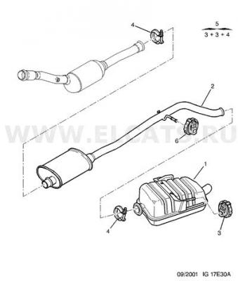

Toretto Опубликовано 24 апреля, 2010 Автор Жалоба Поделиться Опубликовано 24 апреля, 2010 Кто-нить выложите сюда пожалуйста с экзиста рисунки выхлопнойсистемы (ВСЕЙ) на универсал 2001 года (не семиместник- "обычный сарай").универсал и седан не сильно различаются( только по длине)... Ссылка на комментарий Поделиться на другие сайты Поделиться
Zholtykot Опубликовано 24 апреля, 2010 Жалоба Поделиться Опубликовано 24 апреля, 2010 (изменено) универсал и седан не сильно различаются( только по длине)...Андрюха спасибо!Если не затруднит, то фотку другоу системы с двумя лямбдами положи еще.И если можно, то дай ссылку на экзист. Может смогу таким образом зайти туда. не пускает он меня чтой-то. Изменено 24 апреля, 2010 пользователем Zholtykot Ссылка на комментарий Поделиться на другие сайты Поделиться
Toretto Опубликовано 24 апреля, 2010 Автор Жалоба Поделиться Опубликовано 24 апреля, 2010 Если не затруднит, то фотку другоу системы с двумя лямбдами положи еще.И если можно, то дай ссылку на экзист. система точно такая же, что с одной, что с двумя.на экзист уже так ссылку не дашь...новый сайт, нужно в него заходить, что бы увидеть. Ссылка на комментарий Поделиться на другие сайты Поделиться
