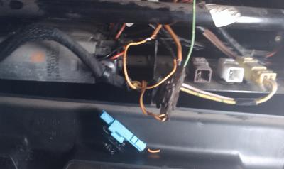

GarySmith Опубликовано 9 октября, 2010 Жалоба Поделиться Опубликовано 9 октября, 2010 Для тех у кого без причины мигает значок АЭРБЕГа, под каждым сиденьем есть два разъема аэрбегов, один синий другой черный, удаляем их и соединяем напрямую, я ещё пропаял, день прошел полет нормальный, сиденья лучше открутить и наклонить назад, откручиваются из салона, звездочкой ;). Датчик пока ни поменял , может завтра. Ссылка на комментарий Поделиться на другие сайты Поделиться

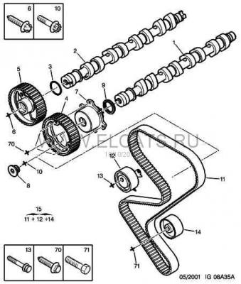

GarySmith Опубликовано 10 октября, 2010 Жалоба Поделиться Опубликовано 10 октября, 2010 (изменено) Кто нибудь посмотрите пож сколько у вас стоит вариатор фаз на exist.by , я не могу посмотреть меня выкидывает на exist.ru , а цены похоже очень отличаются, судя по датчику скорости. Изменено 10 октября, 2010 пользователем GarySmith Ссылка на комментарий Поделиться на другие сайты Поделиться
Toretto Опубликовано 10 октября, 2010 Автор Жалоба Поделиться Опубликовано 10 октября, 2010 Кто нибудь посмотрите пож сколько у вас стоит вариатор фаз на exist.by ,ежели что могу и со скидкой прикупить...для клубника Ссылка на комментарий Поделиться на другие сайты Поделиться
GarySmith Опубликовано 10 октября, 2010 Жалоба Поделиться Опубликовано 10 октября, 2010 Кто нибудь посмотрите пож сколько у вас стоит вариатор фаз на exist.by ,ежели что могу и со скидкой прикупить...для клубникаСпасибо, было бы не плохо, возможно в ближайшем будущем заморочусь поменять, хоть и говорят что новый тоже быстро накрывается ,сколько будет в $? Ссылка на комментарий Поделиться на другие сайты Поделиться
diver Опубликовано 10 октября, 2010 Жалоба Поделиться Опубликовано 10 октября, 2010 Спасибо, было бы не плохо, возможно в ближайшем будущем заморочусь поменять, хоть и говорят что новый тоже быстро накрывается ,сколько будет в $?Если я правильно помню - это деталь номер 7. У меня без скидок выдает 600$ ценник. Если вдруг поменяешь - делись впечатлениями, правда ли наш "дизелек" может тихо шелестеть Ссылка на комментарий Поделиться на другие сайты Поделиться
Zholtykot Опубликовано 10 октября, 2010 Жалоба Поделиться Опубликовано 10 октября, 2010 Если я правильно помню - это деталь номер 7. У меня без скидок выдает 600$ ценник. Если вдруг поменяешь - делись впечатлениями, правда ли наш "дизелек" может тихо шелестеть Интресно, может у кого валяется данная деталюха нерабочая? разобрать бы её и глянуть что там....может чего и починЯть возможно.... у нас все возможно.Хотя смотрю звук мотора менятеся... то тише, то громче. Ссылка на комментарий Поделиться на другие сайты Поделиться
GarySmith Опубликовано 10 октября, 2010 Жалоба Поделиться Опубликовано 10 октября, 2010 Спасибо, было бы не плохо, возможно в ближайшем будущем заморочусь поменять, хоть и говорят что новый тоже быстро накрывается ,сколько будет в $?Если я правильно помню - это деталь номер 7. У меня без скидок выдает 600$ ценник. Если вдруг поменяешь - делись впечатлениями, правда ли наш "дизелек" может тихо шелестеть 600 это круто, где то видел цифры 300-400, а 600 на exist.ru есть, странно почему тогда с датчиком такие цены разные. Ссылка на комментарий Поделиться на другие сайты Поделиться
GarySmith Опубликовано 10 октября, 2010 Жалоба Поделиться Опубликовано 10 октября, 2010 Если я правильно помню - это деталь номер 7. У меня без скидок выдает 600$ ценник. Если вдруг поменяешь - делись впечатлениями, правда ли наш "дизелек" может тихо шелестеть Интресно, может у кого валяется данная деталюха нерабочая? разобрать бы её и глянуть что там....может чего и починЯть возможно.... у нас все возможно.Хотя смотрю звук мотора менятеся... то тише, то громче.Читал где то что там есть пружина, которая что-то нажимает, со временем она ослабевает, и если под нее подложить шайбу 4мм примерно, грубо говоря усилить нажатие , то звук пропадает, причем глобально разбирать этот вариатор не надо, но снять вроде придется , не помню. Вопрос в том будет ли вариатор после доработки выполнять свои функции . Ссылка на комментарий Поделиться на другие сайты Поделиться
Toretto Опубликовано 10 октября, 2010 Автор Жалоба Поделиться Опубликовано 10 октября, 2010 правда ли наш "дизелек" может тихо шелестеть правда, сам слышал и ездил даже детальку можно прикупить порядка 350 у.е. Ссылка на комментарий Поделиться на другие сайты Поделиться
GarySmith Опубликовано 10 октября, 2010 Жалоба Поделиться Опубликовано 10 октября, 2010 Вот сдесь есть что почитать Про вариатор фаз правда ли наш "дизелек" может тихо шелестеть правда, сам слышал и ездил даже Ты на своем авто менял, или как ? и почему в прошедшем времени? "ездил", на сколько хватило ? 350 в принципе приемлимо, это новая деталька ? Ссылка на комментарий Поделиться на другие сайты Поделиться
Toretto Опубликовано 11 октября, 2010 Автор Жалоба Поделиться Опубликовано 11 октября, 2010 Ты на своем авто менял, или как ? 350 в принципе приемлимо, это новая деталька ?на 406 не успел, продал... 607 уже подаю... Катаюсь, просто не только на своих машинках. Да, новая оригинальная деталь. Ссылка на комментарий Поделиться на другие сайты Поделиться
Nikola Опубликовано 11 октября, 2010 Жалоба Поделиться Опубликовано 11 октября, 2010 Если я правильно помню - это деталь номер 7. У меня без скидок выдает 600$ ценник. Если вдруг поменяешь - делись впечатлениями, правда ли наш "дизелек" может тихо шелестеть Интресно, может у кого валяется данная деталюха нерабочая? разобрать бы её и глянуть что там....может чего и починЯть возможно.... у нас все возможно.Хотя смотрю звук мотора менятеся... то тише, то громче.у дайвера в гараже валялась поипеть снятая такая. Ссылка на комментарий Поделиться на другие сайты Поделиться
GarySmith Опубликовано 11 октября, 2010 Жалоба Поделиться Опубликовано 11 октября, 2010 Если я правильно помню - это деталь номер 7. У меня без скидок выдает 600$ ценник. Если вдруг поменяешь - делись впечатлениями, правда ли наш "дизелек" может тихо шелестеть Интресно, может у кого валяется данная деталюха нерабочая? разобрать бы её и глянуть что там....может чего и починЯть возможно.... у нас все возможно.Хотя смотрю звук мотора менятеся... то тише, то громче. у дайвера в гараже валялась поипеть снятая такая.выше ссылку давал, его уже пилили Ссылка на комментарий Поделиться на другие сайты Поделиться

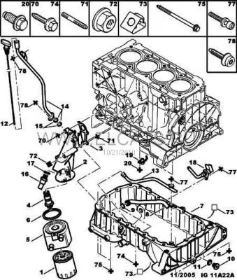

Felt Опубликовано 21 октября, 2010 Жалоба Поделиться Опубликовано 21 октября, 2010 При замене снимался поддон (в смысле защита), обнаружена течь масла в районе масляного фильтра, механик пытался подзакрутить фильтр, но он закручен полностью, отсюда вопрос откуда течь? фильтр крепится к какой то квадратной хрени, а она уже в свою очередь к двигателю, возможно течь там !? есть идеи?.вероятнее всего пришло время заменить уплотнительное кольцо под "квадратной хренью" (теплообменником)позиция №6 на рисунке. оригинальная стоит шальных денег, у меня отходила примерно год, сейчас поставил кольцо со своего старого маслянного фильтра, подходит по размеру. Пока стоит и выполняет свою функцию. Удачи!!! Ссылка на комментарий Поделиться на другие сайты Поделиться
