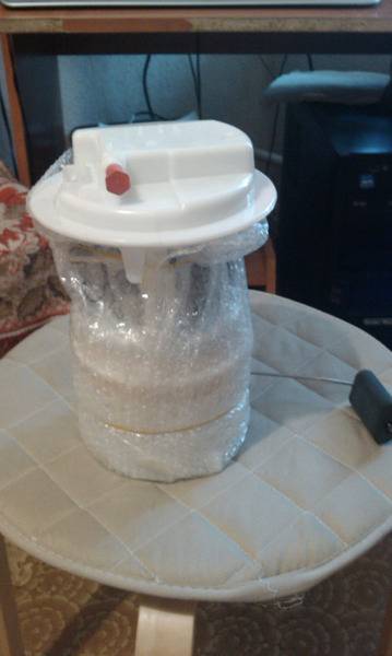

GarySmith Опубликовано 10 июня, 2011 Жалоба Поделиться Опубликовано 10 июня, 2011 Help!!! Помогите разобраться , как быстро должно падать давление в рейке топливной, я глушу движок и буквально сразу рейка пустая, (жму на нипель), посмотрите у себя пож. это нормально ? или все таки там бенз должен держать давление какое то время ? просто я поменял насос , новый и хрень такая же как при старом, хреново заводится, причем прогрессирует, и как заглушу сразу давление в рейке ноль, хз что делать. Движок работает хреново , обороты падают на холостых, кондей вообще не включить , боюсь заглохнет, заводится что утром, что на прогретую очень плохо, что делать ? Ссылка на комментарий Поделиться на другие сайты Поделиться
GarySmith Опубликовано 11 июня, 2011 Жалоба Поделиться Опубликовано 11 июня, 2011 Сегодня заменил последние из оставшихся датчиков, датчик коленвала и распредвала, ничего не изменилось, во мля засада, может кто нибудь кому не лень )), посмотрит все таки давление в своей рейке, и еще неплохо бы посмотреть зазор в дросселе, должен быть или нет, у меня заслонка плотно прилегает, зазора нет, может он как нибудь регулируется ? Никто дроссель не разбирал ? Кроче звездец, в июле в Крым собирался, если не починю , то хз, очково так ехать. Еще тема такая, в Москве оригинальные запчасти , которые не бывают заменители, у дилеров дешевле чем на екзисте, купил клапан плюс насос который в крыле = 14800 руб. на экзисте получалось примерно на 3 400 дороже. Ссылка на комментарий Поделиться на другие сайты Поделиться

GarySmith Опубликовано 12 июня, 2011 Жалоба Поделиться Опубликовано 12 июня, 2011 Гарри, у меня на 406-м было давление в рейке... Да я вспомнил, точно у меня тоже было, когда промывку инжектора делал, а сейчас нет, вот хреноь, где этот клапан обратный может стоять, насос то я новый поставил, если в насосе то маловероятное совпадение что бы и в новом клапан не работал. Ссылка на комментарий Поделиться на другие сайты Поделиться
Zholtykot Опубликовано 12 июня, 2011 Жалоба Поделиться Опубликовано 12 июня, 2011 дарова! за клапан ничего сказать не могу....хотя по идее он должен стоять рядом с насосом, если не встроенным в сам насос. по поводу заслонки... сегодня спецом откинул патрубок... без ключа заслонка закрыта полностью...когда вкл зажигание поворот заслонки в районе 10-150.при заводке автомобиля еще присутствует доворот её...но это зависит уже от температуры мотора... Гари...как-то так.. кстати обнаружил заслонку в состоянии, требующем чистки... надо думать кому её отдать на чистку... Ссылка на комментарий Поделиться на другие сайты Поделиться
GarySmith Опубликовано 12 июня, 2011 Жалоба Поделиться Опубликовано 12 июня, 2011 дарова! за клапан ничего сказать не могу....хотя по идее он должен стоять рядом с насосом, если не встроенным в сам насос. по поводу заслонки... сегодня спецом откинул патрубок... без ключа заслонка закрыта полностью...когда вкл зажигание поворот заслонки в районе 10-150.при заводке автомобиля еще присутствует доворот её...но это зависит уже от температуры мотора... Гари...как-то так.. кстати обнаружил заслонку в состоянии, требующем чистки... надо думать кому её отдать на чистку... Ок. Понял спс. Ссылка на комментарий Поделиться на другие сайты Поделиться
Zholtykot Опубликовано 20 июня, 2011 Жалоба Поделиться Опубликовано 20 июня, 2011 Еще тема такая, в Москве оригинальные запчасти , которые не бывают заменители, у дилеров дешевле чем на екзисте, купил клапан плюс насос который в крыле = 14800 руб. на экзисте получалось примерно на 3 400 дороже.Гари, а в чем трабл с клапаном был?... почему ты его решил в замену и как отражалось на работе мотора при холодном пуске? Ссылка на комментарий Поделиться на другие сайты Поделиться

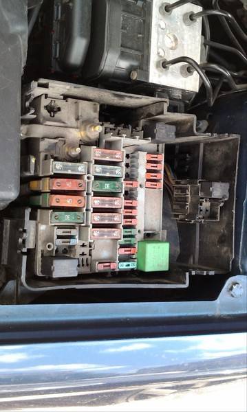

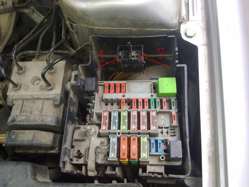

Shurikas Опубликовано 22 июня, 2011 Жалоба Поделиться Опубликовано 22 июня, 2011 Уважаемые, подскажите пож. где должно стоять реле? Рис. ниже. Это коробка предохранителей под капоптом. И за что оно всетаки отвечает. Спасибо. Ссылка на комментарий Поделиться на другие сайты Поделиться
ScoonS Опубликовано 22 июня, 2011 Жалоба Поделиться Опубликовано 22 июня, 2011 Какое реле то?Там у тебя 2 места, судя по чистоте, то в Первом посадочном, если оно у тебя было и ты вытащив, забыл куда втыкать... Ссылка на комментарий Поделиться на другие сайты Поделиться
Shurikas Опубликовано 22 июня, 2011 Жалоба Поделиться Опубликовано 22 июня, 2011 ScoonS согласен, просто сначала на СТО реле поставили с правой стороны, потом приезжал ещё раз его вообще убрали. Ссылка на комментарий Поделиться на другие сайты Поделиться
GarySmith Опубликовано 22 июня, 2011 Жалоба Поделиться Опубликовано 22 июня, 2011 Еще тема такая, в Москве оригинальные запчасти , которые не бывают заменители, у дилеров дешевле чем на екзисте, купил клапан плюс насос который в крыле = 14800 руб. на экзисте получалось примерно на 3 400 дороже.Гари, а в чем трабл с клапаном был?... почему ты его решил в замену и как отражалось на работе мотора при холодном пуске?Обороты так и плавают, причем это дело прогрессирует, а клапан как оказалось ни на че не влияет , если тока на экологию, потому что старый весь развалился, получалось что то типа мини выхлопной трубы в крыле, кстати был звучок похрюкивающий как раз в районе крыла, поставил новый и насос и клапан, изменений не заметил. В субботу был в АВЕСе, сделали диагностику, так вот придраться сказали не к чему, тока гена подозрительно себя ведет, на оборотах дает заряд, а прогреется и на холостых напруга падает до 12.6 В, что не допустимо, лампа зарядки не горит, типо все оке, кроче или ремонт или под замену, решил менять, заказал жду. Так что возможжно пляска оборотов как раз с геной и связана. Кстати пораньше писал про бензонасос Месмер, сломал я его и выбросил, это не то что Китай, это даже на Вьетнам не тянет. Так что если доведется кому столкнуться с этой фирмой, совет один - - - -- БЕГИТЕ !!!:lol::lol:.ScoonS согласен, просто сначала на СТО реле поставили с правой стороны, потом приезжал ещё раз его вообще убрали.Завтра сфотаю свой блок, не забыть бы , там помойму есть реле, тока не помню с какой стороны. Ссылка на комментарий Поделиться на другие сайты Поделиться

GarySmith Опубликовано 23 июня, 2011 Жалоба Поделиться Опубликовано 23 июня, 2011 Уважаемые, подскажите пож. где должно стоять реле? Рис. ниже. Это коробка предохранителей под капоптом. И за что оно всетаки отвечает. Спасибо. Ссылка на комментарий Поделиться на другие сайты Поделиться
