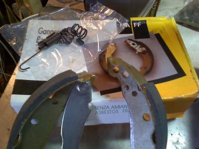

AFRICA Опубликовано 24 февраля, 2010 Жалоба Поделиться Опубликовано 24 февраля, 2010 фсе, купил новые колодки, MAFF. В комплекте идут пружинки. При детальном рассмотрении есть небольшие отличия. В воскресенье собираюсь менять, может сфоткаю Ссылка на комментарий Поделиться на другие сайты Поделиться

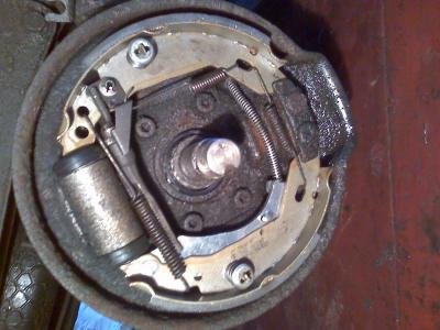

AFRICA Опубликовано 28 февраля, 2010 Жалоба Поделиться Опубликовано 28 февраля, 2010 (изменено) Разобрался с колодками. Как было выше сказано, на днях купил MAFF Изменено 28 февраля, 2010 пользователем AFRICA Ссылка на комментарий Поделиться на другие сайты Поделиться

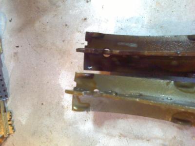

AFRICA Опубликовано 28 февраля, 2010 Жалоба Поделиться Опубликовано 28 февраля, 2010 для сравнения старая и новая. С первого взгляда видно, что новая почти 1см длиннее старой. из-за своей ущербности старые, повидимому и слеталиа вот так все вместе в сборе Ссылка на комментарий Поделиться на другие сайты Поделиться
