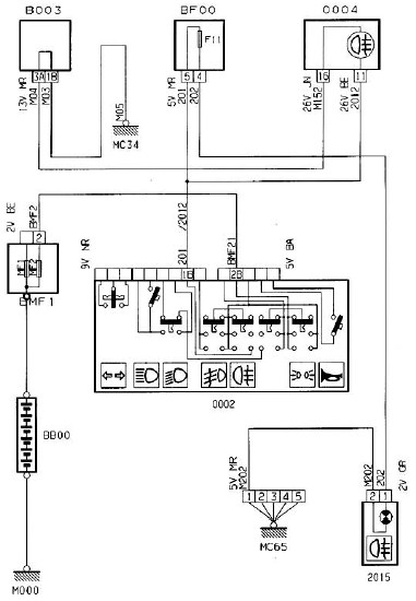

Есть ребята у кого схема подключения задней противотуманки? Питание теряется, Куда провод подключить новый в понеле? 97г. 1.6 бензин. Универсал.
