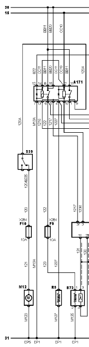

Всес привет, отвалился провод минусовой тот что соединяет корпус и коробку. Определился откуда он отвалился примудрил его наместо, но топливный насос в баке перестал качать,  ну и соответственно не заводиться, и да негорит чек стоп. Куда капать что проверить, все предохронители целые,  выручайте ....
Вот схема включения (предположительно, для точности нужна марка двигателя и марка системы впрыска) твоего насоса. Проверь по ней наличие напряжений. Насос включается при включении зажигания на 3 сек.post-13412-0-68432900-1464719079_thumb.png А171-многофункциональное реле моторного, обычно располагается вместе с ЭБУ.
Вот схема включения (предположительно, для точности нужна марка двигателя и марка системы впрыска) твоего насоса. Проверь по ней наличие напряжений. Насос включается при включении зажигания на 3 сек.attachicon.gifнасос.PNG А171-многофункциональное реле моторного, обычно располагается вместе с ЭБУ.
На ЭБУ с задней стороны прикручена коробка, походу она, авот с маркой двигла тут нюанс, родной 1,4инжектор, носейчвс стоит 1,6 инжектор(газ/бензин)75лс. И еще где искать реле s39 (вроде правильно обозвал, плоховато идно обривиатура)???
Это не реле, это инерционный выключатель с кнопкой. Он должен звониться накоротко. Отключается только во время удара машины в препятствие. В схемах различие бывает, но не часто. Система впрыска обычно написана на блоке ЭБУ.

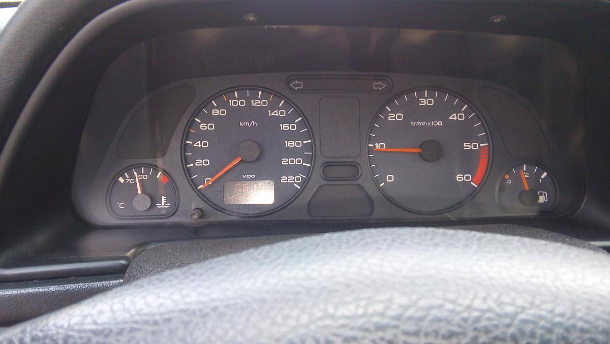

здравствуйте ребята вообщем купил пыжика 306 поменял рейку и сцепление т.к всему был........ и вот перестал работать тахометр стрелка лежит когда сильно газонеш встает и падает ниче не понимаю где какой датчик смотреть или реле или предохранитель может генератор у кого какие мысли выручайте может схема есть какая ???? 1997г 1.9дизель без турбо универсал
На данном дизеле два варианта включения тахометра; клемма на генераторе или датчик коленвала. На генераторах почти всех типов есть отвод напряжения мимо регулятора. С ростом оборотов, растет напряжение а тахометр это вольтметр с градуировкой об.мин.

Извини, я машинально написал "распредвала", это ошибка. На твоем дизеле его нет. Датчик коленвала, обычно стоит на корпусе коробки передач по периметру маховика, чаще в верхней части, но бывает и сбоку. А что на генераторе только 2 клеммы?

да на генераторе 2 клемы маленькая и большая значит не от генератора у меня????    а на коробке 2 датчик один под воздушным фильтром это я так понимаю на задний ход а Второй с зади коробки где лобовое снизу это он???

он там на маховике короч снять почистить ????? возможно когда я снимал коробку и ставил сцепление возможно я его вымазал т.к у старого владельца масло отовсюду лилось((( но если не дает импульсов датчик коленвала тада как заводится авто??? или может заводится но тахометр не показывать??
Масла он может и не боится, а вот разъем и провода проверь. Датчик только для тахометра. Твой дизель, если я правильно (марку ты не указал и систему впрыска БОШ или Лукас тоже) нашел схему обходится без этого датчика
