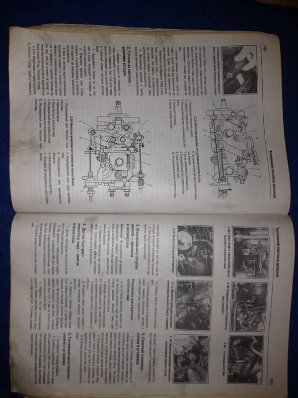

yas Опубликовано 4 марта, 2012 Жалоба Поделиться Опубликовано 4 марта, 2012 (изменено) Добрый день! Подскажите, пожалуйста, как правильно убрать воздух из топливной системы. Пытаюсь делать по книге и там сказано, что для этой цели надо использовать грушу и штуцер. Если с грущей всё понятно, то вот со штуцером не совсем. Какой именно имеется ввиду штуцер? Я пока знаю только тот, что внизу "стакана" с топливным фильтром (см. фото). Именно этот штуцер имелся ввиду? Ещё я нашёл в интернете описание этой операции для пежо 406 Там речь идёт о "винте удаления воздуха, расположенном в болте соединения подающего трубопровода топливного насоса". Где у меня такой винт ума не приложу( И ещё вопрос: у меня груша такая твёрдая, что не нажать. Я чтобы её нажать на неё кипяточком немного лью и тогда потом можно жмякать. Так и должно быть? Подскажите пожалуйста как правильно делать. ps машина не заводится после зимних морозов. по совету (возможно не самому лучшему) товариза пытались насосом вдуть обратно в бак возможные остатки запарафинившегося дизеля в трубках. Сейчас в прозрачной трубке вижу пузырьки когда пытаюсь прокачать или завести машину, поэтому и решил пробовать прокачать топливную систему. Заранее спасибо за помощь. Изменено 4 марта, 2012 пользователем yas Ссылка на комментарий Поделиться на другие сайты Поделиться
Модератор Daiver Опубликовано 4 марта, 2012 Модератор Жалоба Поделиться Опубликовано 4 марта, 2012 Штуцер для спуска воздуха ищи на ТНВД. Указанный тобой - штуцер для слива воды из топ. фильтра. Ссылка на комментарий Поделиться на другие сайты Поделиться
