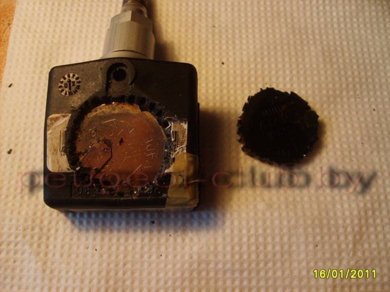

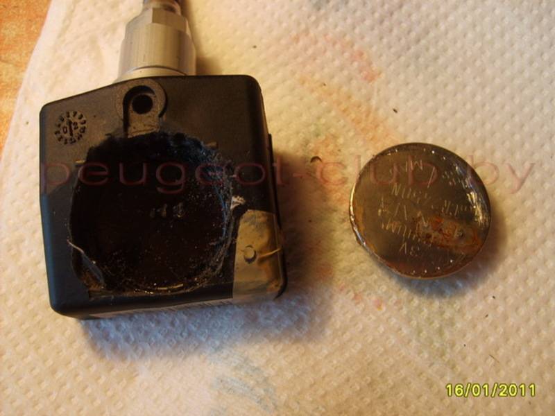

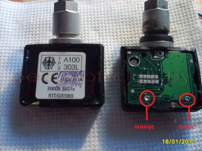

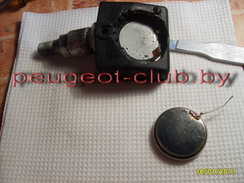

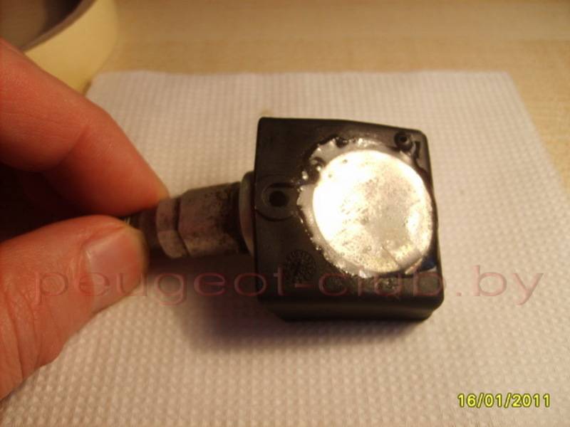

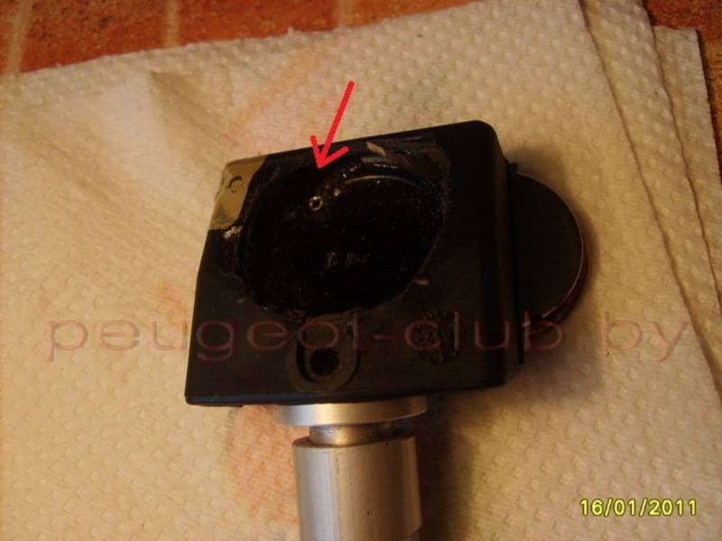

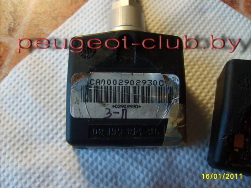

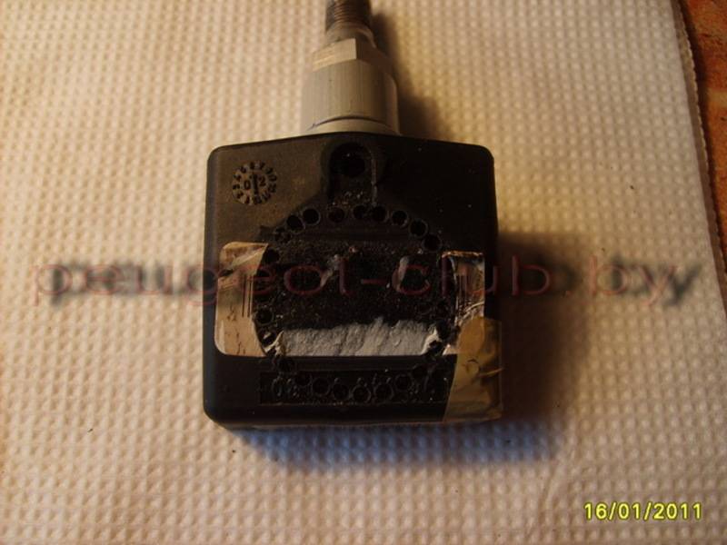

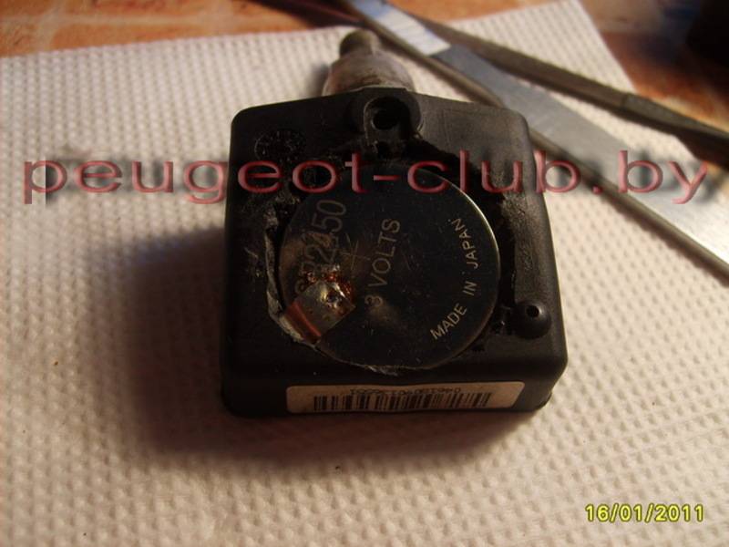

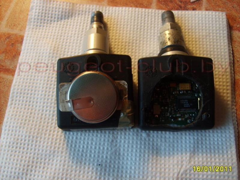

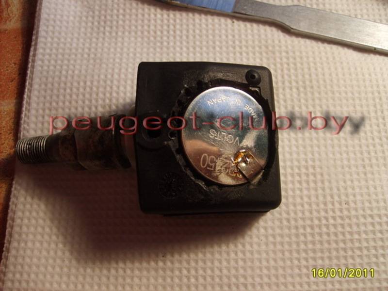

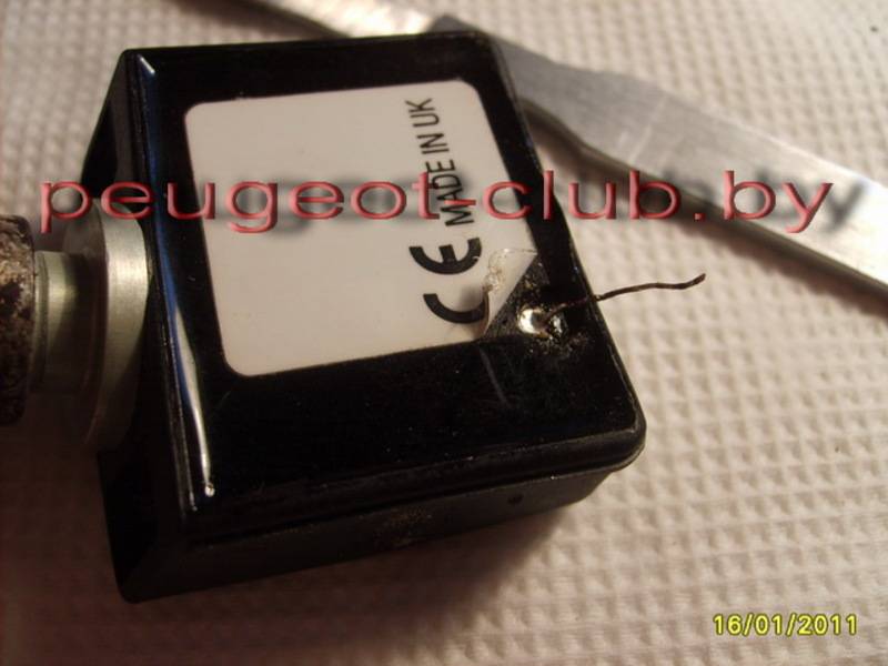

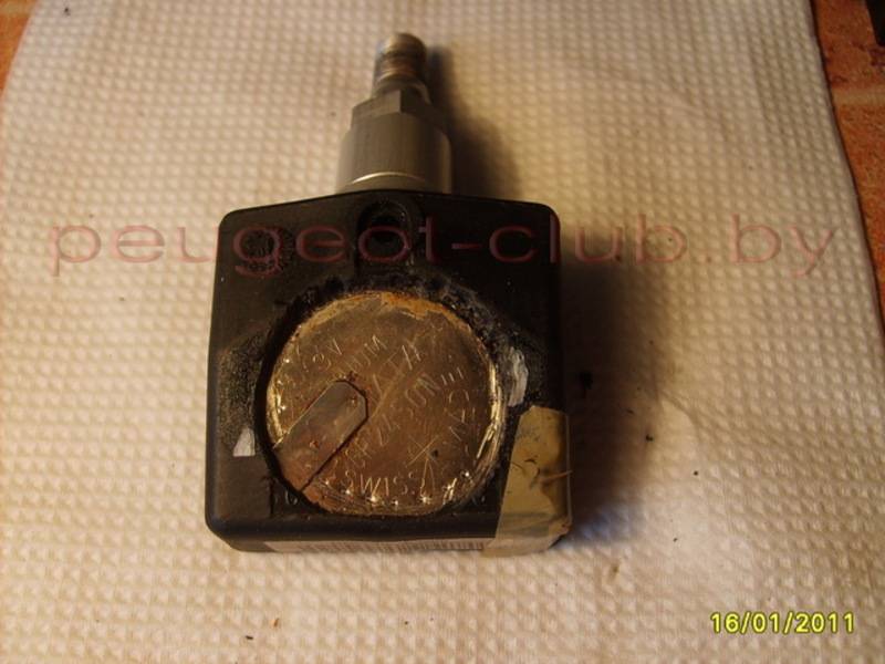

Модератор Citrin Опубликовано 16 января, 2011 Модератор Жалоба Поделиться Опубликовано 16 января, 2011 Собственно. Датчик давления-вещь полезная и не очень, кому как нравиться. По мне-если есть-нужно что бы работала. При покупке 607 из 4 датчиков работали 3, один уже не отвечал. После морозной зимы 2009-2010 года и 3 оставшихся быстро загнулись. Поэтому и возникло желание узнать что там внутри и можно ли вернуть их к жизни. Ибо покупка б.у.-это лоторея, можно купить такое же полумертвое барахло как и свои, а новые(эт примерно около 150 у.е за шт) -слишком накладно :-). После поиска был получен на руки датчик давления с Пежо 607 с проблемным вентилем, но сам-весь целый. За это большое спасибо Александру(Steel) Датчик давления-пластиковый корпус-начинка электронная-металлический вентиль. И все это добро залито герметиком. Аккуратно гермет был снят, и датчик весь разобран. Электропитание электрики выполняет литиевая батарея на 3V, CR2450. В продаже есть практически везде, стоимость около 3-5 тысяч белорусских рублей. Что нужно для восстановления: новая батарея, любой эпоксидный клей или гермет и конечно-Прямые руки. Вообще, можно восстановить его 2 способами: первый: вскрыть сверху пластик над батареей, поменять её на другую, и залить любым эпоксидным составом второй: снять слой герметика в определенных точках и просто подпаять туда новую батарейку, которую потом можно приклеить на корпус и т.д. Но эт не мой метод-зачем увеличивать вес датчика давления, потом это может вылиться в дополнительные грузы при балансировке. Вариант с полным разбором датчика: снятие гермета с платы, и вытягивание платы из пластикового корпуса-не пойдет, внутри герметом залито настолько что она сломается. Хотя такой вариант самы лучший-это позволи ло бы поставить батарею на свое место без повреждения корпуса и сохранить товарный вид :-) Вот на фото 2 датчика, один еще не тронут, а второй полностью разобран(в процессе этого он был поврежден:-( ) На фото указаны точки подключения батарейки. Для простого подключения батарейки достаточно аккуратно снять гермет в этих точках и просто подпаяться туда. и обратная сторона датчиков(здесь видно где стоит батарейка): Дальше разметил место на корпусе датчика под высверливание взяв за основу саму же батарейку: Я использовал обычное сверло на 1.5мм и дрель с регулировкой оборотов. Немного не удобно-но терпимо. Высверлил по кругу отверстия на глубину сверла максимум 1.5-2 мм. Глубже не стоит-можно повредить некоторые элементы под герметом. Потом аккуратно "отдираем" эту "крышку" :-) и получаем доступ к батарейке: немного подравнял края для лучшего доступа к батарейки и эстетичного вида :-) Далее необходимо с обратной стороны платы убрать гермет возле минусового контакта- туда будет подпаян минусовой вывод с новой батареи. Старая батарейка соединена с контактными пластинами точечной пайкой(сваркой) и при удалении старой батарейки нижняя пластина-ломается. Верхнюю(плюсовую) можно сохранить, для этого острым скальпелем в местах спайки с батарейкой просто срезал. Верхнюю контактную пластину отгибаем в сторону и аккуратно подковыривая батарейку с одной стороны вытягиваем ее. Нижняя пластина контактная(минусовая) сломается, поэтому придеться еще немного поколдовать. На этом процесс разрушений закончен, начинается ремонт))) Для доступа к точке припаивания изнутри корпуса нужно снять слой герметика. Тут нужна предельная аккуратность и отсутствие спешки, потому что рядом с точкой на плате куча пассивки SMD, которую можно снести одним движением и получить нерабочий датчик. На фото показал какую точну нужно очистить от гермета Ссылка на комментарий Поделиться на другие сайты Поделиться
Модератор Citrin Опубликовано 16 января, 2011 Модератор Жалоба Поделиться Опубликовано 16 января, 2011 Берем новую батарейку и подпаиваем к минусу небольшой кусок проводка. Потом вставляем новую батарейку на место старой, не забыв минусовой контакт протянуть предназначенную для него дырку. Переворачиваем и припаиваем навсегда, лишнее-обрезаемАккуратно поправляем батарейку, загибаем верхний контакт(плюсовой) и припаиваем его тоже. Как паять-смотрите сами. у каждого свои примочки)). Главное не перегреть батарейку, не любят они этого.Самое главное закончено, осталось все это дело заклеить. Я использовал какой-то двухкомпонентный эпокси-состав. Размешал, залил. Вот итог через 12 часов:Ну вот как-то так :-). Обсуждаем-критикуем. Ссылка на комментарий Поделиться на другие сайты Поделиться
