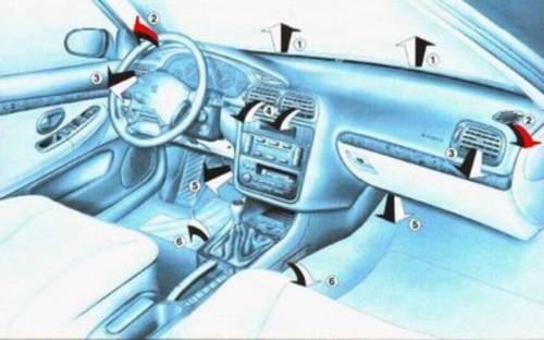

Grommi Опубликовано 17 октября, 2008 Жалоба Поделиться Опубликовано 17 октября, 2008 Кто силен в системе вентиляции салона?При любом положении регулятора распределения воздуха по салону не чуствуется поток воздуха из сопел обдува стекол передних дверей. И еще один вопрос - Накой нужны промежуточные положения в регуляторе распределения воздуха по салону. Ссылка на комментарий Поделиться на другие сайты Поделиться
Grommi Опубликовано 24 октября, 2008 Жалоба Поделиться Опубликовано 24 октября, 2008 Кто может объяснить, при каком положении регулятора распределения воздуха по салону, поток воздуха "прет" через соплп под №2 (сопла обдува боковых стекол). Ссылка на комментарий Поделиться на другие сайты Поделиться
SergeyW Опубликовано 24 октября, 2008 Жалоба Поделиться Опубликовано 24 октября, 2008 Ставишь положение "на себя" и закрываешь средние Ссылка на комментарий Поделиться на другие сайты Поделиться
AlexXP Опубликовано 24 октября, 2008 Жалоба Поделиться Опубликовано 24 октября, 2008 Неа, всё же в таком положении воздух весь идёт через сопла 3. Включаешь ОБДУВ стёкол, вентилятор на обороты побольше вот тогда и прёт через сопла 1 и 2 Ссылка на комментарий Поделиться на другие сайты Поделиться
vovik170 Опубликовано 24 октября, 2008 Жалоба Поделиться Опубликовано 24 октября, 2008 памоему это обдув стёкал(до упора вправо ручку ). Ссылка на комментарий Поделиться на другие сайты Поделиться
Grommi Опубликовано 24 октября, 2008 Жалоба Поделиться Опубликовано 24 октября, 2008 Ставишь положение "на себя" и закрываешь средниеКак поток воздуха, сильный или нет? Ссылка на комментарий Поделиться на другие сайты Поделиться
Grommi Опубликовано 24 октября, 2008 Жалоба Поделиться Опубликовано 24 октября, 2008 Еще один вопрос:Какова функциональная нагрузка промежуточных положений (красные стрелочки) регулятора распределения воздуха по салону Ссылка на комментарий Поделиться на другие сайты Поделиться
SergeyW Опубликовано 24 октября, 2008 Жалоба Поделиться Опубликовано 24 октября, 2008 Как поток воздуха, сильный или нет?не очень Ссылка на комментарий Поделиться на другие сайты Поделиться
HBmouse Опубликовано 24 октября, 2008 Жалоба Поделиться Опубликовано 24 октября, 2008 Кто может объяснить, при каком положении регулятора распределения воздуха по салону, поток воздуха "прет" через соплп под №2 (сопла обдува боковых стекол).данные сопла предназначены для обдува боковых стёкол в районе зеркал...воздух оттуда идет не очень то и сильно...но данного напора вполне хватает, чтобы обдувать боковые стекла наровне с лобовым... Ссылка на комментарий Поделиться на другие сайты Поделиться
ciklop Опубликовано 27 октября, 2008 Жалоба Поделиться Опубликовано 27 октября, 2008 У меня этого напора (из сопла 2) не хватает, поэтому, особенно зимой, потеют уголки бокового стекла как раз напротив зеркал, что очень раздражает - невидно нефига. Сопла 3 обдувают дальше. Какие я только режимы не перепробовал - не помогает. Поэтому на зиму придумал типа "тюнинга" для вентиляции: наклеил на сопла 3 бумажки скотчем таким образом , чтобы направить воздух в эти уголки, так и отъездил зиму. Ссылка на комментарий Поделиться на другие сайты Поделиться
beerkut Опубликовано 27 октября, 2008 Жалоба Поделиться Опубликовано 27 октября, 2008 У меня этого напора (из сопла 2) не хватает, поэтому, особенно зимой, потеют уголки бокового стекла как раз напротив зеркал, что очень раздражает - невидно нефига. Сопла 3 обдувают дальше. Какие я только режимы не перепробовал - не помогает. Поэтому на зиму придумал типа "тюнинга" для вентиляции: наклеил на сопла 3 бумажки скотчем таким образом , чтобы направить воздух в эти уголки, так и отъездил зиму.вообще если присутствует такая штука как климат, то можно включить авто режим и в течении минуты-двух все "распотеет"... а так просто выворачивается ручка/кнопка в положение обдув лобового стекла, закрываются ВСЕ передние сопла (2 центральных и покраям вод и пасс) ручка силы обдува не на макситмумс, но чтобы поток воздуха был посильнее и рециркуляция из вне... и никаких проблем через минуту брпугую будешь смотреть в зеркала... хотя по большому счету самым оптимальным все равно отсается вариант прогреть машину и салон постояв минут 5-7... Ссылка на комментарий Поделиться на другие сайты Поделиться
Grommi Опубликовано 27 октября, 2008 Жалоба Поделиться Опубликовано 27 октября, 2008 Ставишь положение "на себя" и закрываешь средниеВ таком положении регулятора действительно дует, но поток не очень сильный.Спасибо. Ссылка на комментарий Поделиться на другие сайты Поделиться
