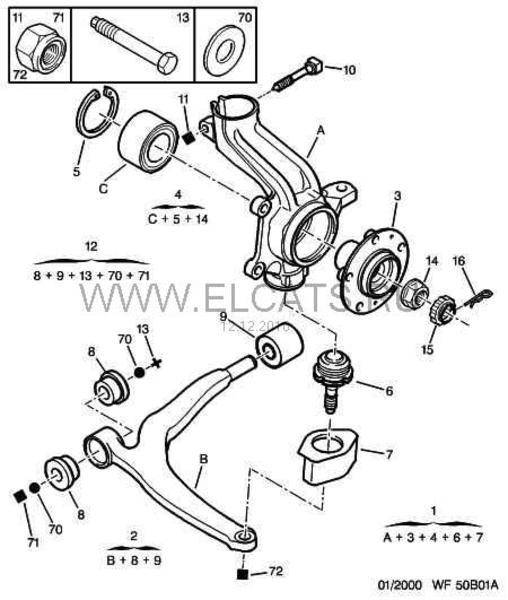

Felix Опубликовано 11 декабря, 2010 Жалоба Поделиться Опубликовано 11 декабря, 2010 Такой вопрос заходил в поворот занесло и колесом ударался о бордюр передним,колесо ушло немного назад на пару мм.Руль крутится без вопросов машину не тянет,не чего не стучит.Подскажите как его можно подвинуть вперед на пару мм??? Ссылка на комментарий Поделиться на другие сайты Поделиться
Дядя Илья Опубликовано 11 декабря, 2010 Жалоба Поделиться Опубликовано 11 декабря, 2010 Такой вопрос заходил в поворот занесло и колесом ударался о бордюр передним,колесо ушло немного назад на пару мм.Руль крутится без вопросов машину не тянет,не чего не стучит.Подскажите как его можно подвинуть вперед на пару мм???Проще съездить на развал/схождение...А сам что ты там будешь ровнять? Ссылка на комментарий Поделиться на другие сайты Поделиться
Felix Опубликовано 11 декабря, 2010 Жалоба Поделиться Опубликовано 11 декабря, 2010 Такой вопрос заходил в поворот занесло и колесом ударался о бордюр передним,колесо ушло немного назад на пару мм.Руль крутится без вопросов машину не тянет,не чего не стучит.Подскажите как его можно подвинуть вперед на пару мм???Проще съездить на развал/схождение...А сам что ты там будешь ровнять? Я вот и интересуюсь что можно сделать куда подьехать,какой вобще процес исправления,вытягивать или что может кто знает. Ссылка на комментарий Поделиться на другие сайты Поделиться
Дядя Илья Опубликовано 11 декабря, 2010 Жалоба Поделиться Опубликовано 11 декабря, 2010 "Пару миллиметров"??? Как определил? Куда тянуть собираешься? Туда или сюда? Дай всё сделать профессионалам...607-й - это даже не жигули!!! Ссылка на комментарий Поделиться на другие сайты Поделиться
Модератор Daiver Опубликовано 12 декабря, 2010 Модератор Жалоба Поделиться Опубликовано 12 декабря, 2010 Если колесо "съехало" в арке назад - погнут рычаг. Только замена. Ссылка на комментарий Поделиться на другие сайты Поделиться
Felix Опубликовано 12 декабря, 2010 Жалоба Поделиться Опубликовано 12 декабря, 2010 Леш колесо сьехало именно в арке на один палец 10 мм.А что за рычаг примерно скоко каштуя?? Ссылка на комментарий Поделиться на другие сайты Поделиться
Модератор Daiver Опубликовано 12 декабря, 2010 Модератор Жалоба Поделиться Опубликовано 12 декабря, 2010 Сколько стоит хез, а называется правильно рычаг передней подвески Картинка нужна? Ссылка на комментарий Поделиться на другие сайты Поделиться
Felix Опубликовано 12 декабря, 2010 Жалоба Поделиться Опубликовано 12 декабря, 2010 Конечно нужна если есть скинь.Мот его лучше Б\У купить? Ссылка на комментарий Поделиться на другие сайты Поделиться
Модератор Daiver Опубликовано 12 декабря, 2010 Модератор Жалоба Поделиться Опубликовано 12 декабря, 2010 а, можно б\у. Через пару минут картинку выложу.Обновил.На картинке буквой B обозначено. Два сайлента. Ссылка на комментарий Поделиться на другие сайты Поделиться
Felix Опубликовано 12 декабря, 2010 Жалоба Поделиться Опубликовано 12 декабря, 2010 Леш если я думаю про нужный рычаг там 1 саленблок?? Ссылка на комментарий Поделиться на другие сайты Поделиться
Модератор Citrin Опубликовано 12 декабря, 2010 Модератор Жалоба Поделиться Опубликовано 12 декабря, 2010 2 сайлентблока там Ссылка на комментарий Поделиться на другие сайты Поделиться
Felix Опубликовано 12 декабря, 2010 Жалоба Поделиться Опубликовано 12 декабря, 2010 Всем спасибо рычаг нашол стоит оч недорого куплю поменяю. Ссылка на комментарий Поделиться на другие сайты Поделиться
