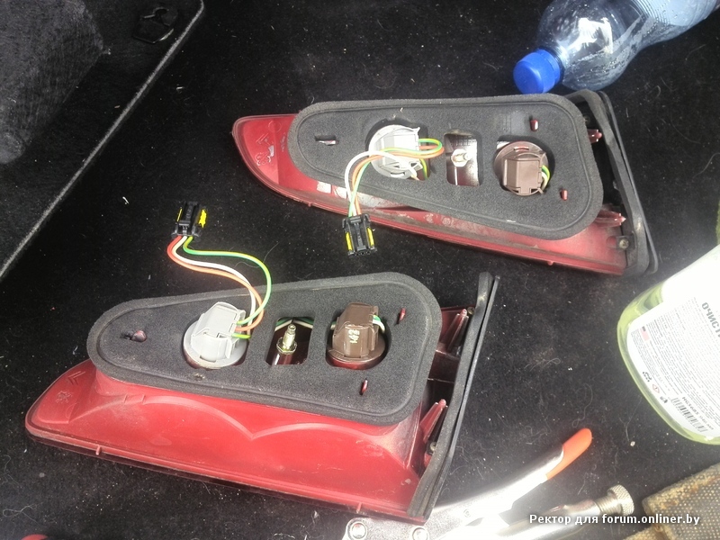

кроме фонарей неоткуда ей там взяться
так вот интересная штука, смотрел на фонари, на конструкцию посадочного места, и не понял откуда там что течёт
  • Ответов 683

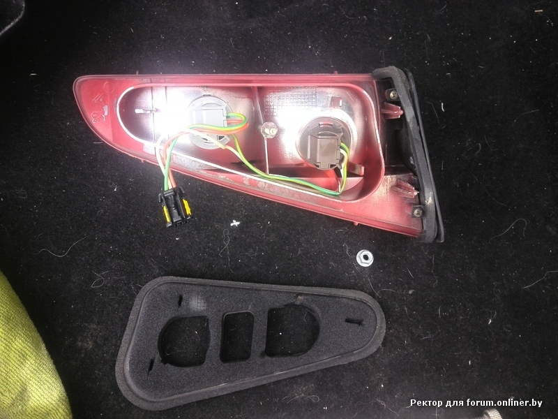

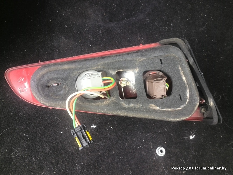

снял, все резинки мокрые, отдельно не продаются, не нашёл ничего лучшего как поменять местами правую с левой, и места продавливаний напрваить на сторону кузова.
дальше буду думать чем их заменить
что делать с боковыми "волнами" вобще хз, они к пластику приклеены

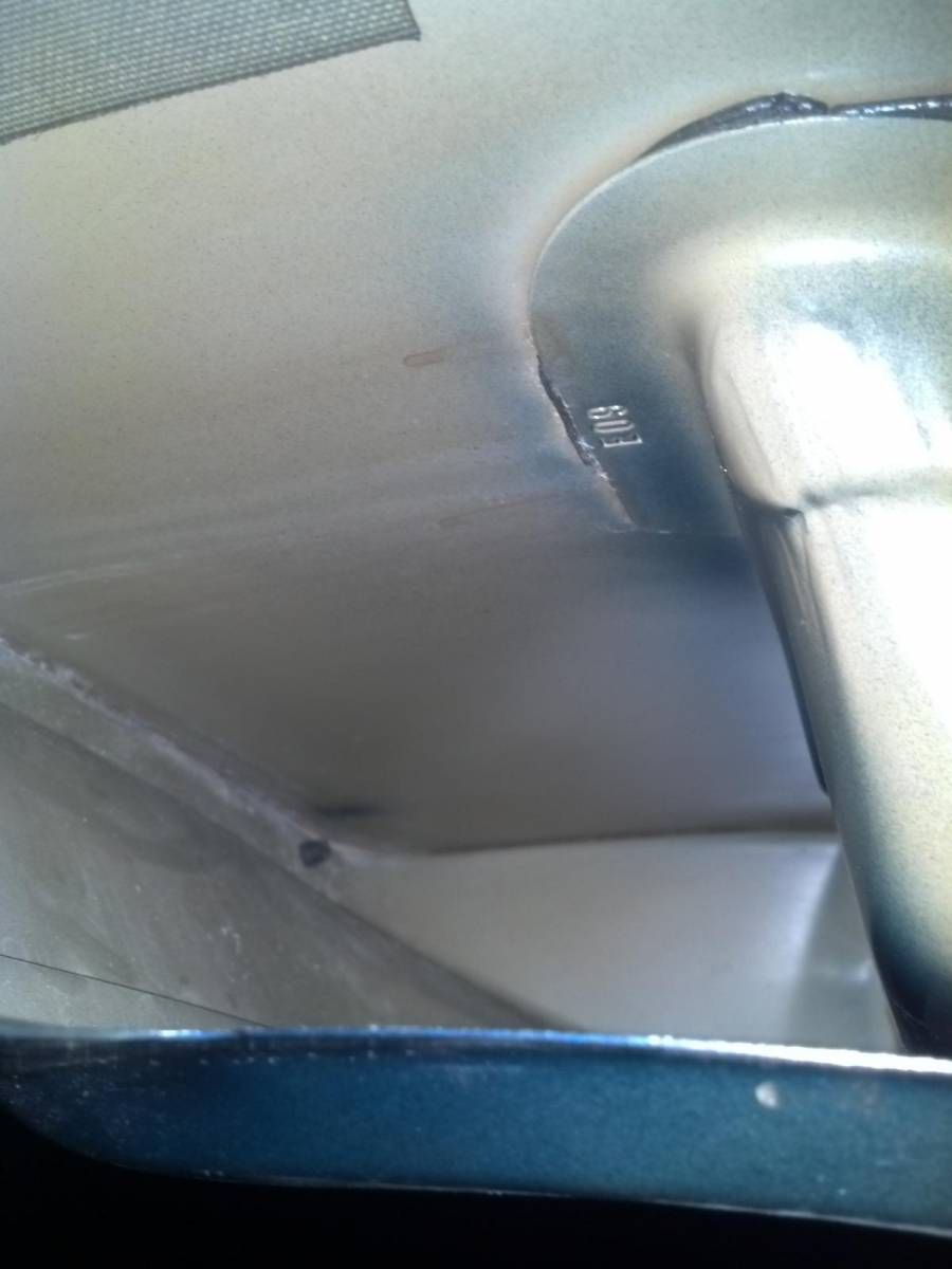

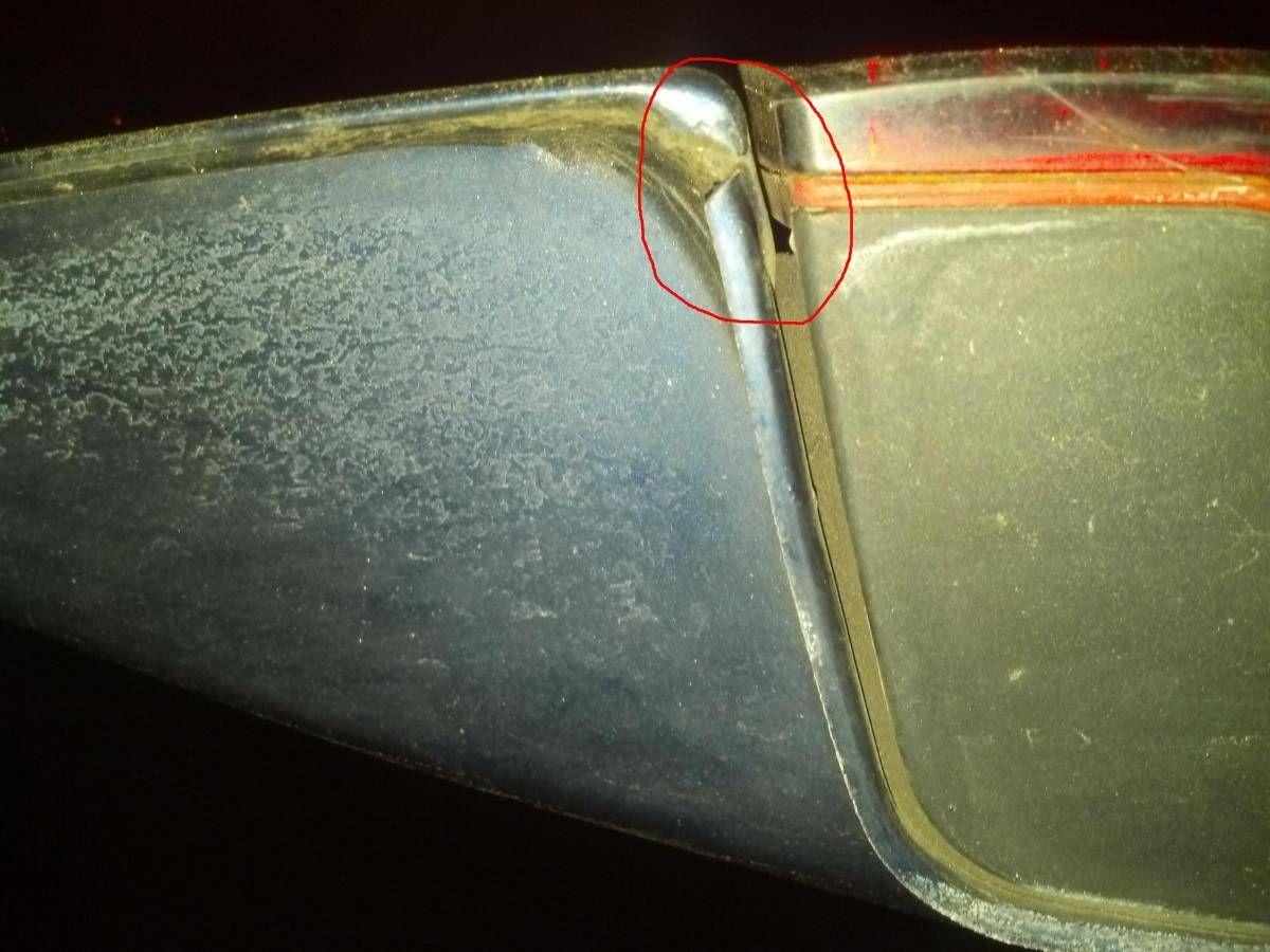

вот на фото начало прогермеченного шва, если снять фонарь, то увидишь и сам шов, замазанный герметом, он идет параллельно лицевой части фонаря. со временем гермет лопается от перепада температур, толканий машинки зимой и прочего такого, и вода через эти минимальные трещинки затекает внутрь крышки.
На старой крышке тоже искал источник влаги внутри. Нашел только это лежа в разобранном багажнике, а ребята поливали из шланга.
вторая машинка сейчас разобрана, на ней вечером сфотаю сам шов.
Кстати, этот шов на старой крышке вскрывал, он был весь ржавый изнутри, так что сомнений нет.
