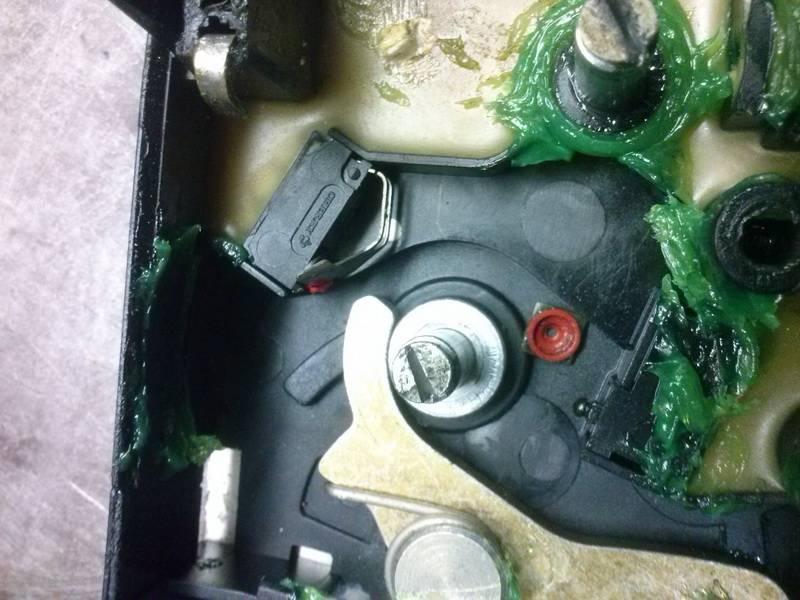

Genna-di Опубликовано 22 декабря, 2014 Жалоба Поделиться Опубликовано 22 декабря, 2014 Может кому пригодиться, добрался до концевиков в доводчике с виду все ок, я попшикал очистителем на них и подогнул пластину на одном, собрал назад, пока все работает. Хотел обучить крышку багажника, чтоб не ляпала, не нашел такого пункта в РР2000. Кто обучал ее в ручную, сложно там? Ссылка на комментарий Поделиться на другие сайты Поделиться

Ректор Опубликовано 8 мая, 2015 Жалоба Поделиться Опубликовано 8 мая, 2015 короче такая тема. давно заметил что во время дождя в крышку багажника заливается вода. вчера залилось столько что багажник на ходу стал сам открываться. кнопка отказа, пока не разобрал всё, не пролил смазкой. ща пришло в норму. так вот вопрос. ОТКУДА ТАМ ВОДА? Ссылка на комментарий Поделиться на другие сайты Поделиться
Гость Jigar Опубликовано 8 мая, 2015 Жалоба Поделиться Опубликовано 8 мая, 2015 кроме фонарей неоткуда ей там взяться Ссылка на комментарий Поделиться на другие сайты Поделиться
