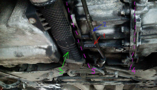

DPH159 Опубликовано 3 февраля, 2011 Жалоба Поделиться Опубликовано 3 февраля, 2011 Добрый день,У меня вот такая течь масла обнаружилась (на рисунке- стрелка 1). У кого какие соображения? Так же интересует назначение трубопроводов 2 и 3 и участка коробки между 4 и 5. Есть предположение, что там стоит пресловутый бублик. Так ли это? Рисунок прикреплен. Ссылка на комментарий Поделиться на другие сайты Поделиться

Модератор Daiver Опубликовано 3 февраля, 2011 Модератор Жалоба Поделиться Опубликовано 3 февраля, 2011 1 - сальник коленвала сопливит. Течью это назвать трудно.2 - трубка гидрача3 - воздушный патрубок от турбины к впускному тракту4 и 5 - там гидротрансформатор и еще много чего страшного и нужного для работы АКПП. Ссылка на комментарий Поделиться на другие сайты Поделиться

DPH159 Опубликовано 4 февраля, 2011 Жалоба Поделиться Опубликовано 4 февраля, 2011 1 - сальник коленвала сопливит. Течью это назвать трудно....Спасибо, Daiver. Ссылка на комментарий Поделиться на другие сайты Поделиться
