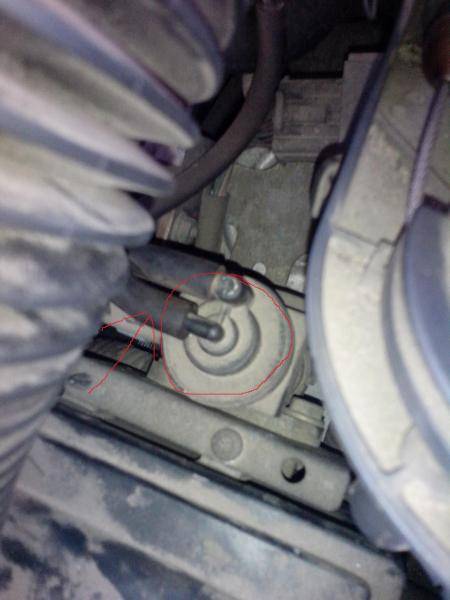

Вот фото: красным кругом сама это штука, что за она не знаю. Стрелкой трубка которая была снята. вчера одел... посмотри пожалуйста как у тебя. да и за что оно вообще отвечает. просто до одевания ошибки не было.Да и решил проверить по БК расход. ТРАССА - расстояние км 40, средняя скорость 70 км, средний расход 6 литров. НО ГОРОД: скинул и получил: расстояние км 30 , средняя скорость 30, расход 15,7...заоблачно как-то...? что может быть ХЕЛП?!

antoxa1994, эта хрень на корпусе воздушного фильтра - электромагнитный клапан управления заслонкой нижнего пневмодозатора. На форуме есть тема.
Если была снята центральная трубка - это трубка подачи вакуума с ресивера на клапан, соотв. если она не была одета, в вакуумную систему шел воздух, она была негерметична, а значит была нарушена работа ЕГР, турбы, свирла и, возможно, усилителя тормозов.
Ошибка не всегда выскакивает сразу. Но при чтении сканером будет видна.

sergej-ka спасибо за содействие! Он расположен под коробкой с воздушным фильтром. Позавчера был на диагностике.(трубку одел) Есть ошибка по ЕГР. Досканально не помню, но что-то ".... клапан ЕГР расходует много воздуха...что то такое. На что мне сказали, что на скорость не влияет( не придали значение вообще) В моём районе это единственная нормальная станция.
