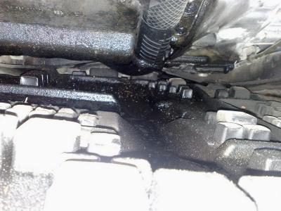

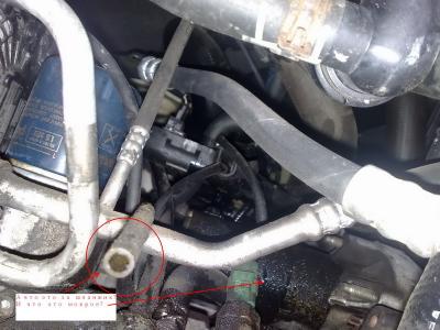

Ректор Опубликовано 26 апреля, 2010 Жалоба Поделиться Опубликовано 26 апреля, 2010 (изменено) вообщем отнял снизу защиту и увидел многолетние залежи масла, подтёки есть, а ещё шланг который просто болтается. у кого какие мысли будут? спс. Изменено 26 апреля, 2010 пользователем Ректор Ссылка на комментарий Поделиться на другие сайты Поделиться
prid Опубликовано 26 апреля, 2010 Жалоба Поделиться Опубликовано 26 апреля, 2010 вообщем отнял снизу защиту и увидел многолетние залежи масла, подтёки есть, а ещё шланг который просто болтается. у кого какие мысли будут? спс.Шланг этот- одевается снизу топливного фильтра и служит для слива конденсата из последнего...вроде он, я у себя его вообще снял, так как воду сливаю при полностью снятом фильтре- чтобы вода не попадала на агрегаты и устранения запаха соляры.А вот насчет подтеков масла - ни у одного тебя такая проблема- распространено на 2,2 дизелях концерна PSA,у меня утечка из под прокладки двойника интеркуллера- тож внизу защита в масле, но масло само не берет Ссылка на комментарий Поделиться на другие сайты Поделиться
Ректор Опубликовано 26 апреля, 2010 Жалоба Поделиться Опубликовано 26 апреля, 2010 (изменено) на авесе написали вот, что : To Ректор - оно самое, льет по проводку питания подогревателя. Сам подогреватель справа за топливным фильтром, маленькая черная коробочка. А с провода стекает и разбрызгивается куда угодно. И от масла при грязном моторном отсеке не отличишь. http://forum.aves.su/viewtopic.php?p=979541#979541 Изменено 26 апреля, 2010 пользователем Ректор Ссылка на комментарий Поделиться на другие сайты Поделиться

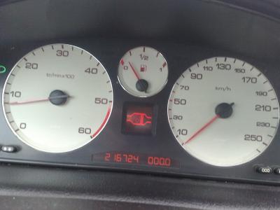

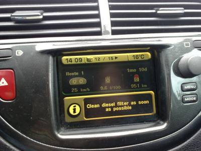

Ректор Опубликовано 27 апреля, 2010 Жалоба Поделиться Опубликовано 27 апреля, 2010 сегодня начало выдывать ошибку. подскажите чего? просто заменить топливный фильтр? Ссылка на комментарий Поделиться на другие сайты Поделиться
Модератор Citrin Опубликовано 27 апреля, 2010 Модератор Жалоба Поделиться Опубликовано 27 апреля, 2010 Нет...эта какая-то ошибка ФАПа. Ща пытаюсь найти что за онаЧто-то типа :в ближайшее время нужно будеть скорей всего промывать ФАП химией. Нужно на диагностике посмотреть перепад давления в Фапе. В идеале должно быть около 0. если больше 10-нужно мыть-возможно поможет Ссылка на комментарий Поделиться на другие сайты Поделиться
Ректор Опубликовано 27 апреля, 2010 Жалоба Поделиться Опубликовано 27 апреля, 2010 а ёлис тут не причём? а как мыть? или это на станции? Ссылка на комментарий Поделиться на другие сайты Поделиться
Andrey_Sh Опубликовано 27 апреля, 2010 Жалоба Поделиться Опубликовано 27 апреля, 2010 а ёлис тут не причём? а как мыть? или это на станции?Почитай тут тему, все было, можно самому, можно на станции, кто как. Ссылка на комментарий Поделиться на другие сайты Поделиться
Ректор Опубликовано 27 апреля, 2010 Жалоба Поделиться Опубликовано 27 апреля, 2010 а ёлис тут не причём? а как мыть? или это на станции?Почитай тут тему, все было, можно самому, можно на станции, кто как. а ссылку можно? Ссылка на комментарий Поделиться на другие сайты Поделиться

KrIg Опубликовано 27 апреля, 2010 Жалоба Поделиться Опубликовано 27 апреля, 2010 сегодня начало выдывать ошибку. подскажите чего? просто заменить топливный фильтр?Ничего мыть не надо. Необходимо проехать минут 10 со скоростью 90-100 км\ч. Йолис попадет в ФАП и выжжет все лишнее. Ссылка на комментарий Поделиться на другие сайты Поделиться

slonenok1980 Опубликовано 27 апреля, 2010 Жалоба Поделиться Опубликовано 27 апреля, 2010 сегодня начало выдывать ошибку. подскажите чего? просто заменить топливный фильтр? Ничего мыть не надо. Необходимо проехать минут 10 со скоростью 90-100 км\ч. Йолис попадет в ФАП и выжжет все лишнее. чтоб вы знали йолис попадает не в фап а в дизтопливо.и подается оно не постояно.а только когда заправляетесь на заправке.на порцию топлива-порция присадки... насчет проехать и ошибка уйдет-это верно. нужна диагностика.по ней можно определить степень забитости фапа скорость будет держать только после 50км/ч. Ни после 90 км/ч, ни после 140 км/ч. в вашем случае диагностика.возможно что то с блоком...начните осмотр с предохранителей... скорость будет держать только после 50км/ч. Ни после 90 км/ч, ни после 140 км/ч. а набор и снижение скорости с помощью рычажка действует? Ссылка на комментарий Поделиться на другие сайты Поделиться
