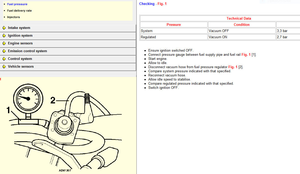

petynia Опубликовано 15 ноября, 2016 Жалоба Поделиться Опубликовано 15 ноября, 2016 Ребята, хочу замерить давления в топливной системе на пежо 406 бензин 1.8 может у кого есть наглядный материал?? Ссылка на комментарий Поделиться на другие сайты Поделиться
Димыч. Опубликовано 15 ноября, 2016 Жалоба Поделиться Опубликовано 15 ноября, 2016 Их, 1,8, было только у 406 три варианта. Определись с кодом. Три буквы написать гораздо проще, чем объём, вид топлива и год. Ссылка на комментарий Поделиться на другие сайты Поделиться
патроль Опубликовано 15 ноября, 2016 Жалоба Поделиться Опубликовано 15 ноября, 2016 В 15.11.2016 в 06:33, petynia сказал: Ребята, хочу замерить давления в топливной системе на пежо 406 бензин 1.8 может у кого есть наглядный материал?? Может разберешься: Ссылка на комментарий Поделиться на другие сайты Поделиться

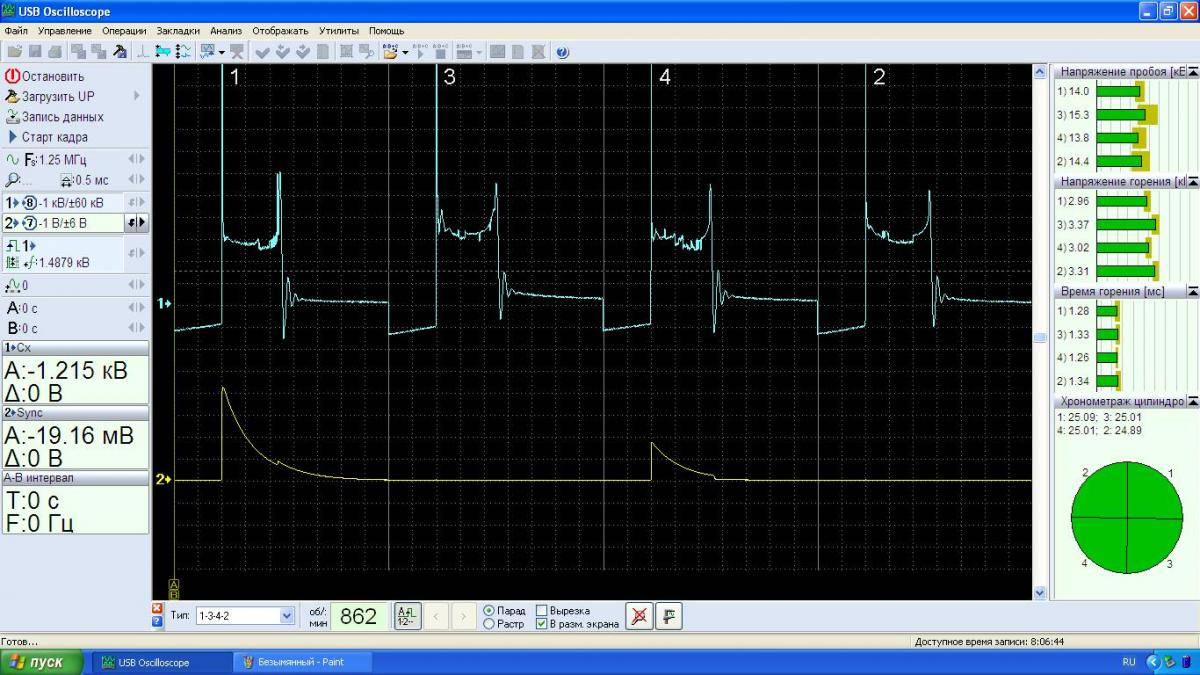

патроль Опубликовано 19 ноября, 2016 Жалоба Поделиться Опубликовано 19 ноября, 2016 Катушку по букварю проверяют так: Ссылка на комментарий Поделиться на другие сайты Поделиться
BIZON777 Опубликовано 20 ноября, 2016 Жалоба Поделиться Опубликовано 20 ноября, 2016 Не, мужики... Проверять искрообразование вне цилиндров - дело неблагодарное. Под давлением в цилиндре искра на свечке может иметь совсем "непотребный" вид(неспособность поджечь смесь)... или может отсутствовать напрочь. 100%-тно нормальное искрообразование в котлах можно проверить только осциллом. Вот по такой картинке все параметры искры по цилиндрам - как "на ладони"... Ссылка на комментарий Поделиться на другие сайты Поделиться
Иваныч@ Опубликовано 20 ноября, 2016 Жалоба Поделиться Опубликовано 20 ноября, 2016 В 19.11.2016 в 13:04, Дмитрий. сказал: Есть проблема с плохой заводкой и троением. Пациент - 406 дорест 2.0 16 клап. бенз XU10J4R Плохо заводится, причина - не работает один цилиндр. С выхлопной ванище бензином. Сразу меняем свечи, толку ноль, свеча в нерабочем цилиндре в черном нагаре, думаю что нет искры. Дальше на рабочем моторе скидываю с инжекторов фишки, на нерабочем цилиндре, где свеча в копоти, снятие фишки на работу не влияет. Думаю отделались малым, меняем местами инжектора с соседнего цилиндра, толку ноль, значит дело не в инжекторе. Беру тестер, на фишке с нерабочим цилиндром меряю напряжение - оно есть, такое же как и на других фишках. Значит дело не в проводке. По итогу выдвигается версия что дело в катушке, ее меняли месяцев 8 назад, пробег не больше 15 тыс., но ставили б/у. На разборках подкидывалось 3 катушки. Одна была точно не рабочая, т.к. на ней машина вообще не завелась, две другие толи нерабочие были толи дело не в катушке, т.к. на двух других катушках работа мотора не поменялась, как троил так и троит. Может еще как можно более точно катушку проверить на работоспособность? Если увеличен расход топлива, рекомендую посмотреть работу форсунок. Была аналогичная ситуация. Из трубы белый дым, увеличенный расход, троит, машина не едет. Напряжение на все форсунки подается и все дальше по списку, а на одной зависла игла (попала вода -прихватило ржавчиной), в результате не было распыла, лился бензин. Чистка ультразвуком положительных результатов не дала. Покупал б/у на разборке, чистил перед установкой сам , известным способом. Все устранено. Обратить внимание на соответствие форсунки ДВ. Информация как в сети. Ссылка на комментарий Поделиться на другие сайты Поделиться
патроль Опубликовано 20 ноября, 2016 Жалоба Поделиться Опубликовано 20 ноября, 2016 BIZON777, кто с этим может спорить. Вот только не у каждого дома мультик есть, а ввалить деньги за осциллограф и держать его в гараже чтобы раз в несколько лет воспользоваться, при этом научиться им пользоваться... Как то жили без китая и машины ездили. А для проверки работоспособности катушки с учетом условий в цилиндрах, рекомендовались специальные разрядники (такой и любой автолюбитель сварганит). Конечно у кого рядом сервис и есть деньги он заморачиваться не станет. Но ты прекрасно знаешь что не на всяком сервисе есть необходимое оборудование, а главное умение им пользоваться. Ссылка на комментарий Поделиться на другие сайты Поделиться
