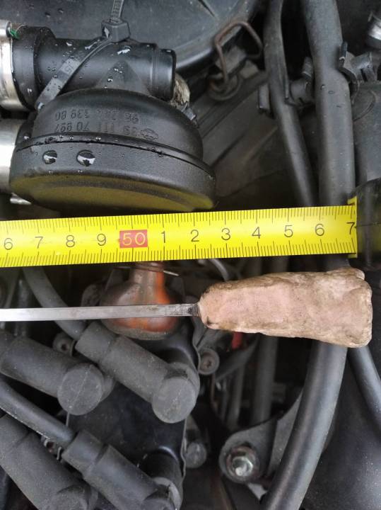

Peugeovod Опубликовано 4 ноября, 2019 Жалоба Поделиться Опубликовано 4 ноября, 2019 (изменено) У меня щуп ваще был без наболдашника, отломлен, с намотаной синей изолентой, я пласмаску навертел, чтоб брать было за что. Ну померяю щас схожу. 518 мм. по ходу, от кончика до места упирания наболдашником в трубку. Масло не доливаю примерно как на щупе, плюс минус 200 грам роли не играет Изменено 4 ноября, 2019 пользователем Peugeovod Ссылка на комментарий Поделиться на другие сайты Поделиться
Дуброффский Опубликовано 4 ноября, 2019 Жалоба Поделиться Опубликовано 4 ноября, 2019 Спасибо Владимир ! 518 и в моем щупе. А твой щуп видно потрепала судьба. Ссылка на комментарий Поделиться на другие сайты Поделиться
Peugeovod Опубликовано 5 ноября, 2019 Жалоба Поделиться Опубликовано 5 ноября, 2019 (изменено) С таким взял, без наболдашника сам делал из жидкой пластмассы, нодо бы прикупить по красивше Изменено 5 ноября, 2019 пользователем Peugeovod Дуброффский 1 Ссылка на комментарий Поделиться на другие сайты Поделиться
