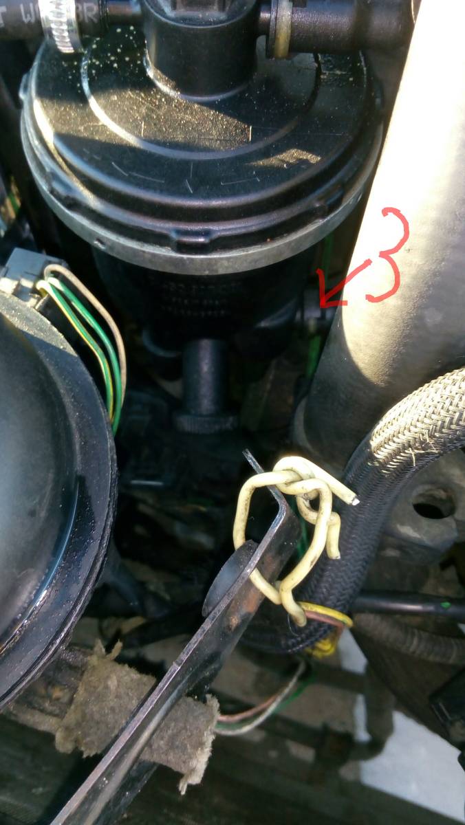

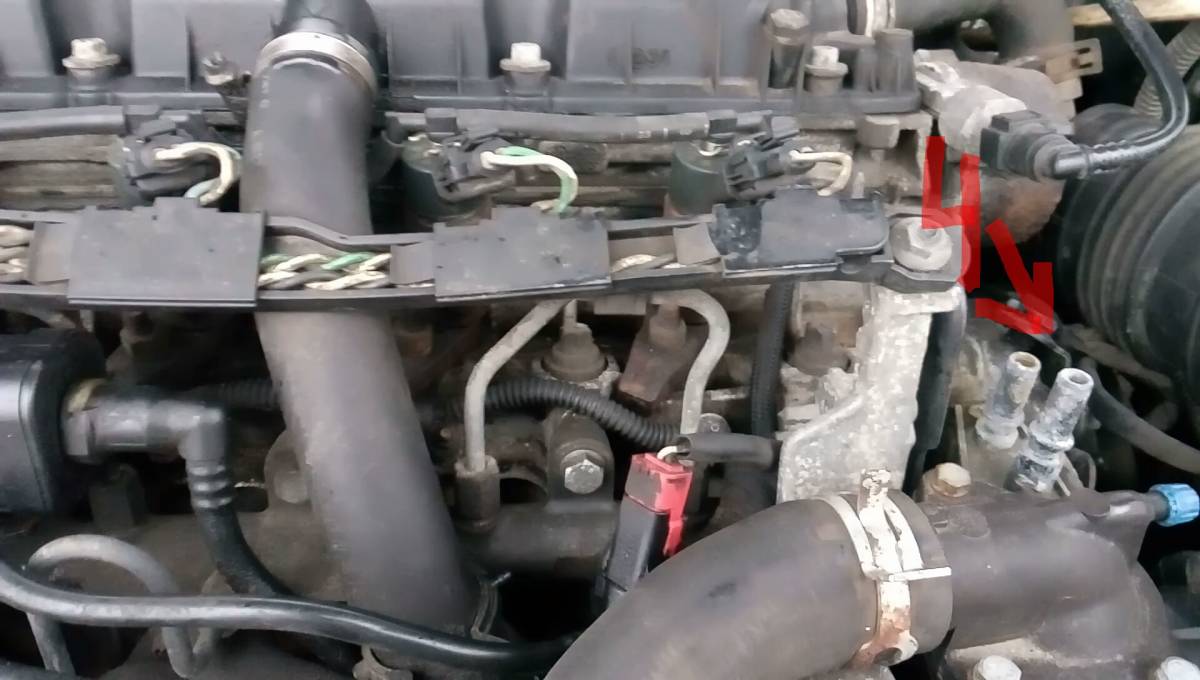

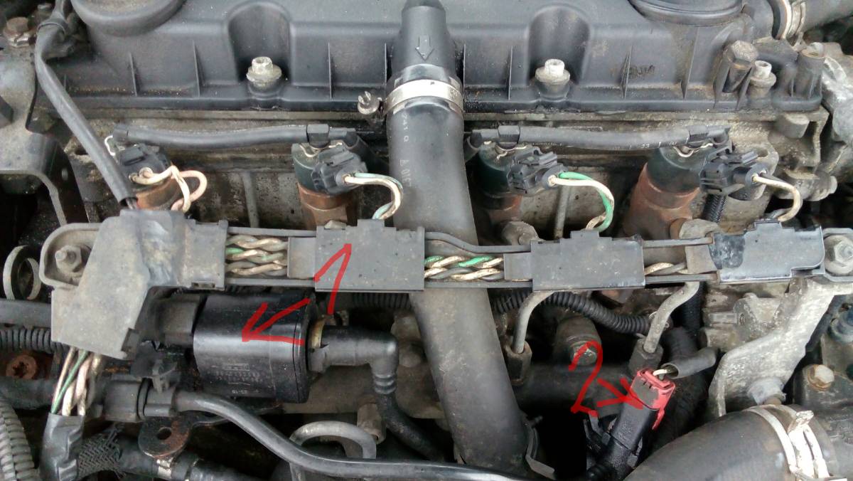

Здравствуйте уважаемые Форумчане, прошу сильно не пинать если что, являюсь счастливым обладателем  ( всего 2 месяца) Пежо 306 универсал  с двигателем 2.0 HDI 2000 г. На ветке по 306-м посоветовали по моему двигателю обращаться к вам.
Нужно опознать, ЧТО это, и для чего предназначено?
Если подскажите буду очень благодарен.
1-?
2-?
3-? Трубка из нижней части топливного фильтра идёт к приблуде 1. Для чего?
