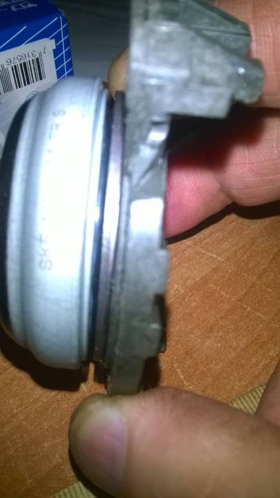

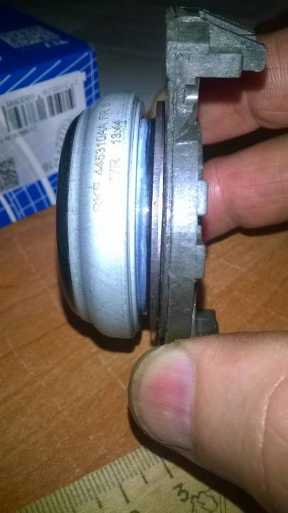

Дуброффский Опубликовано 9 декабря, 2020 Автор Жалоба Поделиться Опубликовано 9 декабря, 2020 Доброго дня всем ! Хочу поделиться своей новостью по поводу сцепления . Я раньше писал , что сцепление резко сдергивает при трогании , какое то жужжание при отпущенной педали и пр. И всё говорило о том , что надо будет снимать коробку . Приготовил подставки под авто (что б удобней снимать коробку без ямы ) и вчера потдомкратил и установил подставку под левую сторону машины под переднюю лапу . Отрегулировал её (подставку) ,что бы свободно можно снять коробку , и потом всё убрал. И вот сегодня решил съездить на АЗС. Завел машину , немного прогрел ,выжал педаль и - ЧУДО , педаль ОЧЕНЬ легко пошла вниз ( что ходила с небольшим усилием ) , включил передачу и машина при отпускании педали ОЧЕНЬ плавно покатилась . Никаких дёрганий и жужжаний в сцеплении не слышно : передачи включаются очень легко и плавно трогаюсь . Друзья , подскажите , и что это могло быть ? Неужели был перекошен двигатель и я его этой подставкой выровнял ? Было ли у вас такое ? Так что снятие коробки покуда откладывается . Рад буду услышать ваши предположении . Ссылка на комментарий Поделиться на другие сайты Поделиться

Дуброффский Опубликовано 20 декабря, 2020 Автор Жалоба Поделиться Опубликовано 20 декабря, 2020 Наконец то сегодня добрался до гаража ! 09.12.2020 в 18:54, Дуброффский сказал: Короче, проверь состояние подушки и ее крепление к двигателю и кузову Патроль прав , ослаблена была левая подушка двигателя .Как это я её не дожал до конца ? Сегодня потдомкратил саму коробку под колокол - приподнял выше ,и подушка подтянулась болтами (которые были расслаблены) к кузову .А потом начал подтягивать гайку шпильки . И судя по шпильке входящей в подушку с коробки , двигатель поднялся слева где то на 10 -15 мм. Попробол в гараже подергаться взад-вперёд - всё в норме . Плавное троганье и нет никакого шума в сцеплении . Вот так как -то ! Ссылка на комментарий Поделиться на другие сайты Поделиться
Дуброффский Опубликовано 1 января, 2021 Автор Жалоба Поделиться Опубликовано 1 января, 2021 С Новым годом друзья ! После замены подушек 20.12.2020 в 19:58, Дуброффский сказал: Попробол в гараже подергаться взад-вперёд - всё в норме . в гараже было как бы в норме. А вот выехал на дорогу , проехал 15-20 км , опять появилась вибрация по кузову .И при троганьи вперед- машина как бы прыгает (нет плавного хода ), включаю заднюю - плавное трогань без всяких дерганий . Друзья , а вообще есть ли какая регулировка двигателя на подушках ? Такое чувство как будто при движении вперед - двигатель резко дергается на подушках , и поэтому нет плавного троганья . Это моё предположение . Буду рад любому совету . Спасибо ! Ссылка на комментарий Поделиться на другие сайты Поделиться
