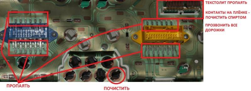

artem159 Опубликовано 2 марта, 2012 Жалоба Поделиться Опубликовано 2 марта, 2012 Короче снимал приборку , поставил лампочки все новые , затем включил = загорелись некоторые индикаторы , которые не горели до этого и наоборот , те которые горели перестали))) ПОходу плохой контакт с разъемами.. Когда еду аж глючит - то появляются , то пропадают показания. Вообщем я понял походу , надо просто нанести слой пропоя на ножки , чтобы они стали чуть больше и контакт лучше был , так? Ссылка на комментарий Поделиться на другие сайты Поделиться
Aryan_Martin Опубликовано 2 марта, 2012 Жалоба Поделиться Опубликовано 2 марта, 2012 Ну припой кстати даже и не обязательно. Просто погреть паяльником. Этого обычно достаточно. Ибо заводская пайка со временем трескается - вибрации всё-таки. А посадочные места для лампочек - банально хорошенько протереть спиртом медные контактные площадки. Так же стоит уделить внимание текстолиту, который спрятан внутри приборки. Пропаять там все посадочные места приборов - тахометра, спидометра и т.д. Ссылка на комментарий Поделиться на другие сайты Поделиться
Professor Опубликовано 2 марта, 2012 Жалоба Поделиться Опубликовано 2 марта, 2012 Aryan_Martin ты показал приборку от дорестайла, а у человека, походу, рестайл. У рестайла вся плата из текстолита. По поводу пропайки - если не горят лампочки, то следует, как ты говорил, пропаять выводы разъемов, а также следует пропаять микросхемы на плате. Вчера глянул разобранную приборку от рестайла - лампочками поворота управляет микросхемка с 6 усилителями, ножки которой могут отпаяться . Ссылка на комментарий Поделиться на другие сайты Поделиться

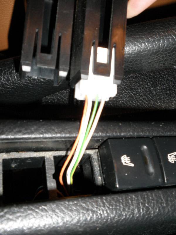

Expert Опубликовано 2 марта, 2012 Жалоба Поделиться Опубликовано 2 марта, 2012 Разъём F702 (4 провода) - находиться за панелькой около колёсика регулировки подсветки приборки. Что за он? VF38BLFYT80460137. Ссылка на комментарий Поделиться на другие сайты Поделиться

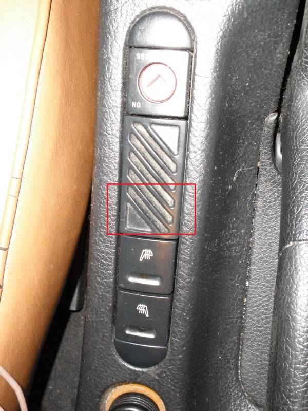

Maх Опубликовано 4 марта, 2012 Жалоба Поделиться Опубликовано 4 марта, 2012 Подскажите, для чего ета фишка, находится тут: Ссылка на комментарий Поделиться на другие сайты Поделиться
Raptor Опубликовано 5 марта, 2012 Жалоба Поделиться Опубликовано 5 марта, 2012 посмотри в юзерке по машине, что там за кнопка могла быть. это будет тебе ответом. Ссылка на комментарий Поделиться на другие сайты Поделиться
Professor Опубликовано 5 марта, 2012 Жалоба Поделиться Опубликовано 5 марта, 2012 посмотри в юзерке по машине, что там за кнопка могла быть. это будет тебе ответом.А иначе только по номерам проводов можно будет определить. Т.е. читаешь номера проводов, идущих к разъему, пишешь на форуме, а мы ответим, к чему эти провода относятся... Ссылка на комментарий Поделиться на другие сайты Поделиться
Maх Опубликовано 5 марта, 2012 Жалоба Поделиться Опубликовано 5 марта, 2012 посмотри в юзерке по машине, что там за кнопка могла быть. это будет тебе ответом.в мануале написано "лоток для хранения мелочи"А иначе только по номерам проводов можно будет определить. Т.е. читаешь номера проводов, идущих к разъему, пишешь на форуме, а мы ответим, к чему эти провода относятся...ок, вечером гляну номера проводов. Ссылка на комментарий Поделиться на другие сайты Поделиться
Raptor Опубликовано 5 марта, 2012 Жалоба Поделиться Опубликовано 5 марта, 2012 похоже, что это подготовка под "переключатель отключения системы контроля стабильности". т.е. выключатель ESP. системы ESP в машине может и не быть, а фишка может торчать. вин у машины какой? Ссылка на комментарий Поделиться на другие сайты Поделиться
Maх Опубликовано 5 марта, 2012 Жалоба Поделиться Опубликовано 5 марта, 2012 (изменено) похоже, что это подготовка под "переключатель отключения системы контроля стабильности". т.е. выключатель ESP. системы ESP в машине может и не быть, а фишка может торчать. вин у машины какой? вот, что по вину: БЕЗ ПРОГРАММЫ ЭЛЕКТРОННОЙ СТАБИЛИЗАЦИИ Эта кнопка должна располагаться слева от рулевого колеса (там где кнопка круиз контроля) сигнализатор работы системы динамической стабилизации ASR/ESP (только на автомобилях с бензиновыми двигателями), у меня HDI. Это все из книги. Изменено 5 марта, 2012 пользователем Maх Ссылка на комментарий Поделиться на другие сайты Поделиться
Raptor Опубликовано 5 марта, 2012 Жалоба Поделиться Опубликовано 5 марта, 2012 в 406 домультиплексе в том месте располагалась кнопка включения круиз-контроля. а отключение ESP около ручника. ты юзерку листаеш по мультиплексам. есть отличия. это раз. во вторых, дешевле делать 2 или 3 вида проводки. и не кучу вариаций. с экономической точки зрения так дешевле. а лишние фишки просто не подсоединены. если не вериш - выложи сюда номера проводов, которые приходят на фишку и я или Профессор (или кому еще будет не лень) скажем, куда они должны прийти. Ссылка на комментарий Поделиться на другие сайты Поделиться
