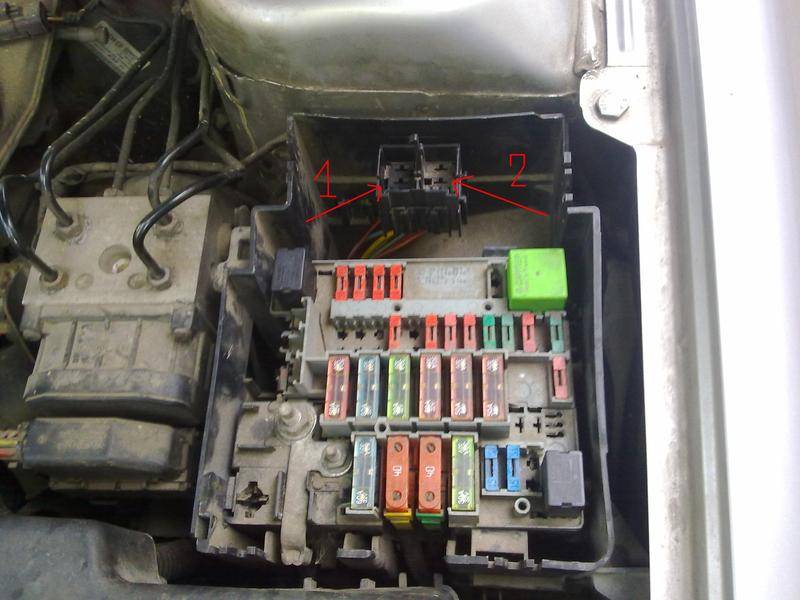

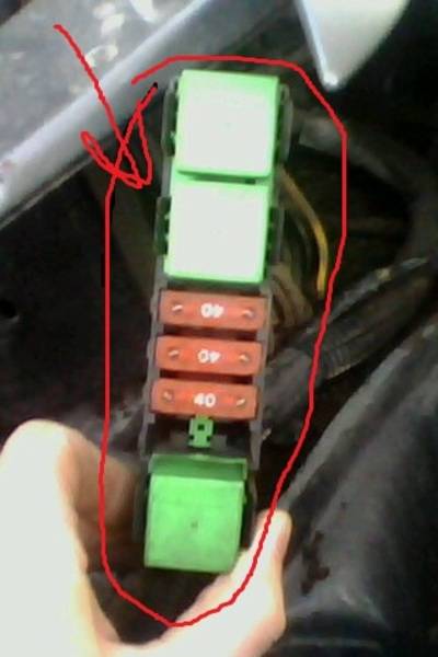

2000 год, с климатом.просто проблемка появилась: резко перестал работать вентилятор печки; по книге Haynes нашёл в салоне предохранитель на 40А, он оказался цел;по мануалу прочитал про ещё один предохранитель на 40А под капотом, но его я не нашёл, т.к. там не по схеме у меня.
всё, проблема решена.на предохранителе F40 не было тока.от клемы на входе в панель предохнранителей я провёл провод к предохнанителю F40 и вуаля, всё заработало.правда пока не уверен в правильности сборки и в отсутствии утечки тока при такой схеме. если завтра не заведусь, значит проведу ток на F40 от клемы с выхода панели предохранителей.

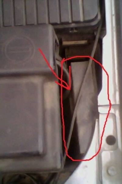

Битрон находится с левой стороны. Снимаешь колесо, откручиваешь защиту(которая ближе к переду машины). И все, увидишь коробочку.
спасибо! вечером сниму отфоткаю что бы все видели))эх не получилось у нас дождь((
